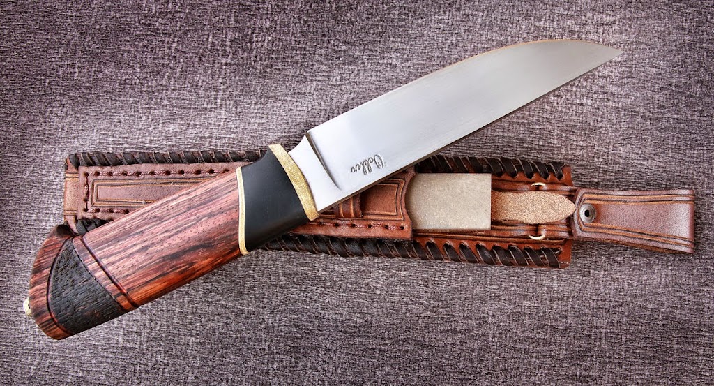

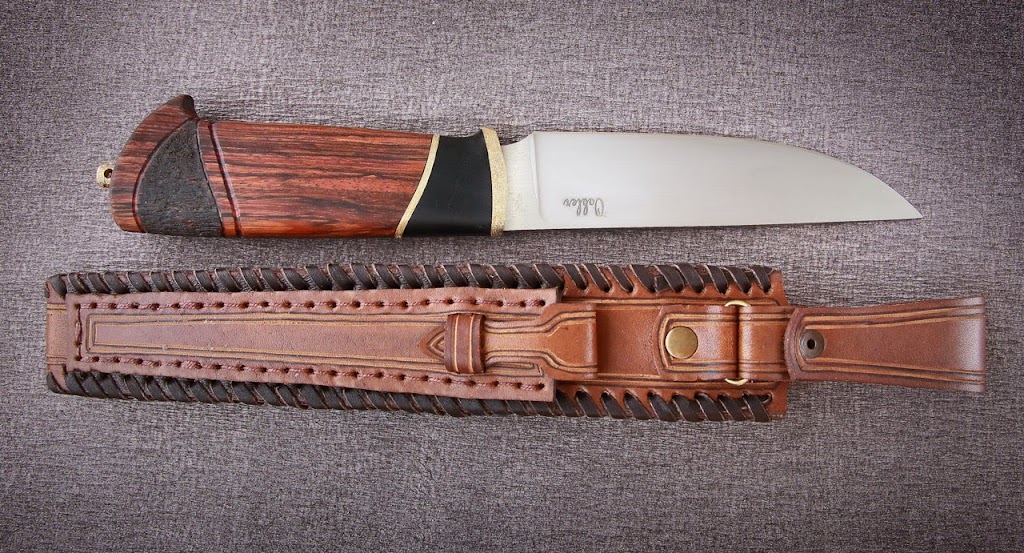

Запилил я, значицца, финку опять. Решил сделать чуть попроще, чем предыдущие, что дало неплохой результат (по сравнению с предыдущими же).
Вобчем
Клин Лаури, углеродка, 100х18х3.1мм. Полировка острие чуть-чуть приподнято над обухом (0.5мм, приблизительно)
Рукоятка 110мм, кап ясенелистого клена тонированый (цвет "Бук"), латунь. Намазюкано Тиковым маслом. Монтаж на эпоксидку и расклеп.
Ножны - кожа растительного дубления (весчь! че я ее раньше не брал?) 3 мм, нитки вощеные 1мм, краска коричневая, морилка (та-же, что и на рукояти), хольнитены 7мм, ременной винт и латунное полукольцо. Намазюкано обувным воском.
Фоты:
Финка рыжая
Финка рыжая
Финка рыжая
Финка рыжая
Финка рыжая
Финка рыжая
Финка рыжая
Финка рыжая
Финка рыжая
Финка рыжая
Вооот. Ножик получился получше, чем обычно (особенно финиш клинка). На счет целесообразности полировки углеродного клинка - хз, есть ли в этом смысл, мне просто было это интересно сделать
Ножны получились чуть кривоватенькие (не критично, но все же) - шить их надо было на сухую и потом формовать, а я сделал наоборот и шил мокрые ножны - от шов и расползся маленько (и лишний ряд дырдочек у устья на обратной стороне появился по той-же причине
). Учтем на будующее, вобчем. Вот.
Пишите, кидайте, пинайте.

Симпатично получилось
ИМХО "чистая" бочка попрактичней.
По поводу клинка , про полировку не знаю, дело хозяйское , а протравить углеродку совсем не лишнее.

Бочка и одна оковка в моем воображении плохо сочетаются
А протравить всегда можно успеть, мне же было интересно именно отполировать

А заклепки на ножнах, то в чем виноваты, что над ними так поиздевались?

Они виноваты в отсутствии пресса для заклепок (потом докуплю) и в наличии у меня молотка

Но, технически работа слабовата. Финиш дерева (наплывы даниша), полировка (царапины на левом спуске), шов на ножнах, (не равномерные и вихляющие стежки) следы расклёпа тоже не украшают нож...
Ну и по травлению; - полировка клинка перед травлением весьма пользительна. Если заготовка была правильно откована, то полировка может способствовать проявлению рисунка при травлении. Да, да!

На спусках то царапки от пасты - чесгря, видно только на фото, почему-то
На дереве - то не наплывы даниша (я тиковым пользуюсь
), а чуть-чуть из-под луки клей вылез. Клей я убрал, но следы от него остались
Ножны да, там косячину заделал по незнанию (точнее, по отсутствию опыта работы с кожей РД).
А это:
в данной ситуации бессмысленно - клинки Лаури из катаного листа вырубаются

Ну, даниш или тиковое - не важно, важно что "целюлит" есть.
Не застывшая эпокса хорошо смывается спиртом.
Если царапки видны на фото, значит они есть, я проверяю их наличие с помощью 4-х кратного бинокуляра.
Что бы шов был равномерный, разметку хорошо делать зубчатым колёсиком (я сделал из шестерёнки от будильника, удалив зубчики через один) и затягивать без фанатизма.

"Целлюлит" от того, что масло неравномерно впиталось (как в торец деревяхи), хотя руковка шлифована до 2000 нажачки.
Риски на клинке невооруженным глазом да под светом лампочки (делал вечерами, днем некогда было - скоро в универе сессия, "хвосты" днем подтягиваю
вобчем-то и не видно. А как патиной покроется, то и вовсе пропадут
