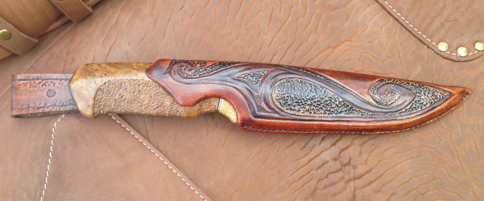

Добрый день.
http://s020.radikal.ru/i707/1405/0d/47f4018651edt.jpg
Вариации на знакомую тему
Если кратко, материалы: клинки - К110, каленая на первичную твердость, охлаждение азотом, разамеры - 91х19,5х2,3мм и 91,5х18,5х2,1мм соответственно, травлены в хлорном железе, плашки - титан ОТ4-1, накладки - рог буйвола, шайбы - фторопласт+бронза.
http://s019.radikal.ru/i616/1405/2a/6700d6e90398t.jpg
http://s020.radikal.ru/i718/1405/00/2fb3fd0e4402t.jpg
http://s017.radikal.ru/i414/1405/1b/4bbfdbc12d8dt.jpg
http://i024.radikal.ru/1405/a0/9d2fa2690364t.jpg
http://s43.radikal.ru/i101/1405/fa/dba096c525cbt.jpg
http://s018.radikal.ru/i515/1405/80/6fa4910f2105t.jpg
http://s16.radikal.ru/i190/1405/49/8ad1e0a5e5d2t.jpg
http://s020.radikal.ru/i708/1405/4a/6e88dcc0241at.jpg
http://s004.radikal.ru/i207/1405/e2/a868f483a703t.jpg
http://s006.radikal.ru/i214/1405/18/dcecd45a1c44t.jpg
Вроде бы всё.
http://i069.radikal.ru/1405/33/6eb297696576t.jpg
С уважением, Виктор.
