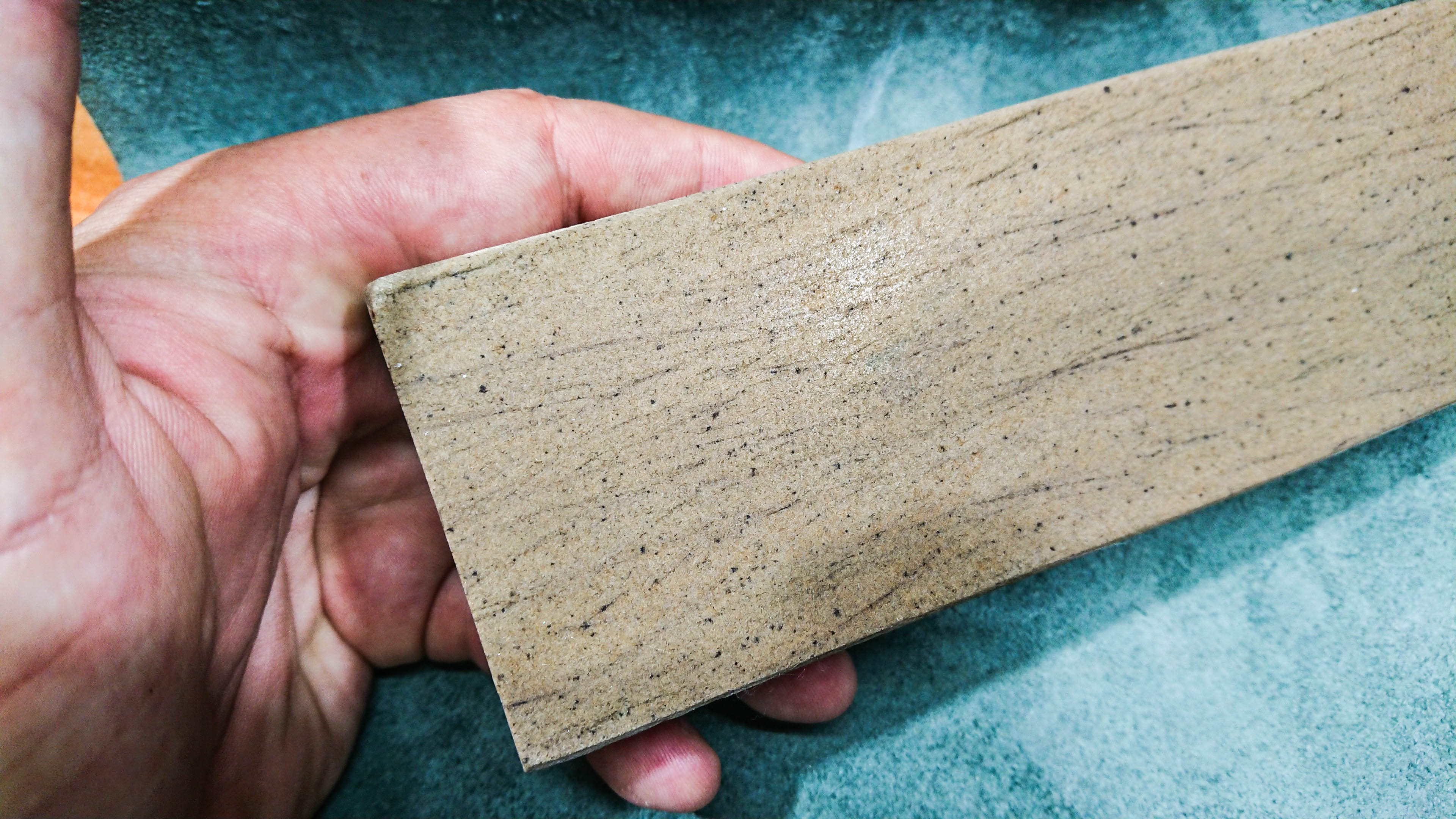

Теж хотів би дізнатися, що за камінь. Старий британець, хімічно видобутий з саркофагу.
Помогите определить камень
Без сонця - темно-зелений + трошки сірого. Однорідний, без малюнків і включень, як в делморі чи ЧФ. На дотик, коли провести пальцем, чистий тюрінгець. Тільки тактильно відчувається твердішим, з німцем здається, що можна продавити.
Нижче збільшення обидвох для порівняння, по горизонталі 2мм. Коли затупиться тестовий ніж, викладу результати на РК.
Попередній власник, досвідчений британець, походження не знає. Підозрюю, що один з ЛІ.

На зовнішній вигляд - типовий англієць. Але я такі камені отримував не тільки із Британії.
Цитата: Igor_Lviv от 30 Августа 2017, 10:58:44
Без сонця - темно-зелений + трошки сірого. Однорідний, без малюнків і включень...
Вибачте, але на фото виглядає світло - сірим. Краще би було, як би Ви додали фото правильного кольору каменя із доведеною поверхнею.
Але якщо зелений - і англієць - то може Dragon's Tongue. Більше зеленого кольору таких м'яких англійців мені особисто не відомо.
Я б на це не орієнтувався,це ніякий не показни, а тюрингці бувають зовсім різні. Інша справа, як цей камінь себе поводить під час праці. Але і там не можна відокремити якусь стовідсоткову визначальну ознаку. Скоріш сукупність показників.
А хто Вам його продав, якщо це не таємниця? Я деякого теж знаю. Можете написати в "лічку", бо це тема непродажна.
Не треба так підозрювати.
Тут є зорзумілі фото досить типових LI та СG:
http://knives.com.ua/forum/index.php/topic,23015.0.html

Re: Помогите определить камень
Ответ #64 :
14 Августа 2019, 12:46:09 »
Да воскреснет нужная тема
Знатоки, помогите чем могите
. Купил на выходных камешек заточной. Ничего выдающегося, довольно грубоват (где-то P400 или М40 по ощущениям после притирки на КК 230/270) Воду пьет умеренно, суспензии своей не даёт (та и нужна-ли она при такой шероховатости). Но! Домашние кухонники были заточены довольно быстро до уверенного и легкого реза бумажки, причем РК немного блестела (чего не бывает после ОА похожей гритности). И кухонники из дешевой нержи легко поддались, не превращая камень в болото и кашу, что обычно случается с тем-же ОА. Принял его на вооружение для экспресс заточки домашних ножей (которых не жалко
). Но интересно, что за зверь такой. Продаван сказал - украинский песчаник (у него целый ящик был со следами от порезки).
Фото прилагаю.
Смочил салфеткой для цвета
Сухая сторона:
Заранее благодарю!
Sammler
moderator
Сообщений: 2065
Sammler
moderator Старожил
Ответ #65 :
14 Августа 2019, 13:44:13 »
Так пещаник и есть. Точили же на чем-то пока не изобрели ОА
Например, вот
http://knives.com.ua/forum/index.php?topic=19676.0
- Вам.
