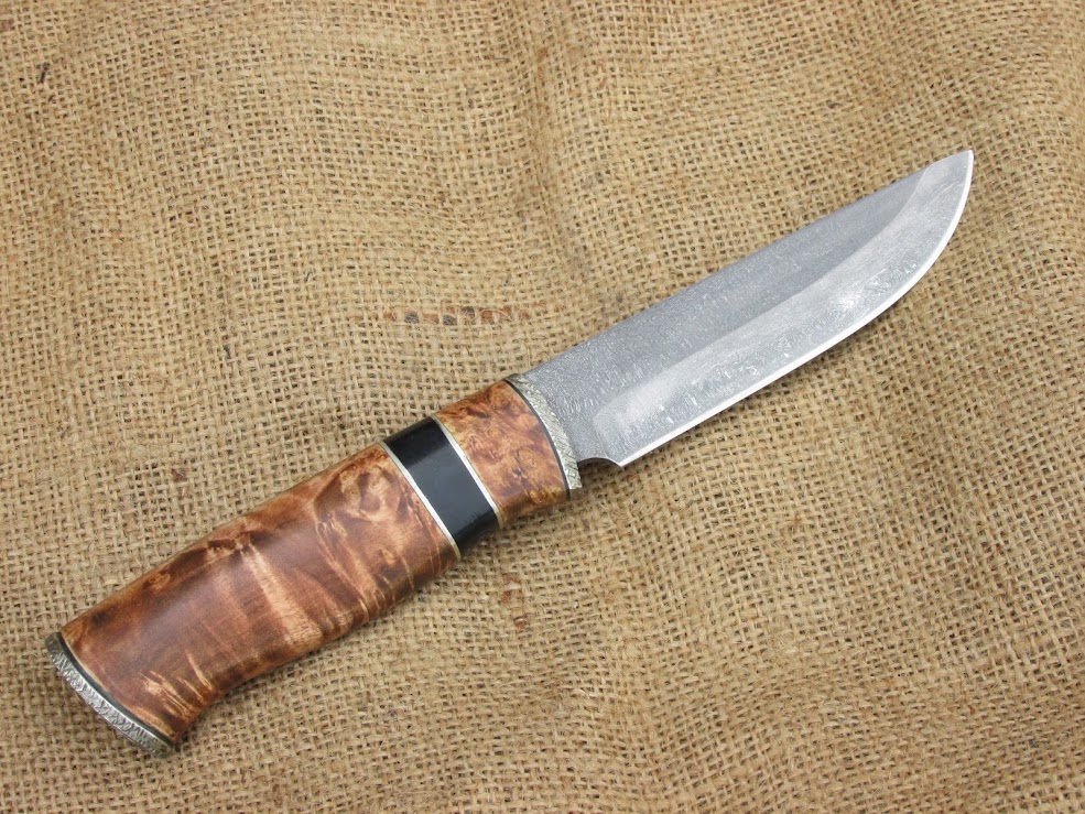

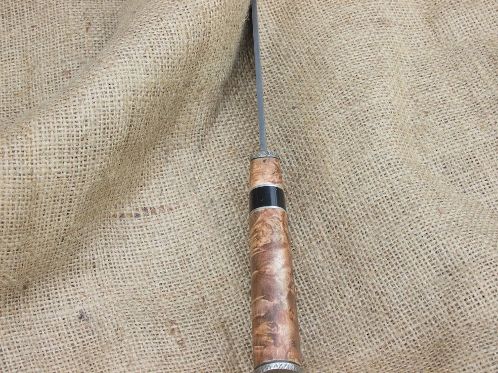

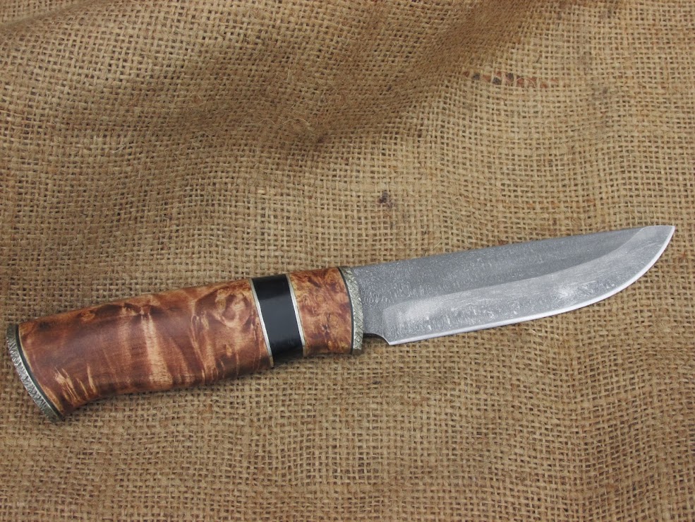

Ніж замовили,от я і зробив   кивающий
Лезо: К110, твердість в районі 59-60 од., 127*27*4,1 мм.
Больстер: мельхіор, фібра, дятлинг.
Руків*я: карелка від Сергія Соколова (SVS), трішки проморена, протікована і данішована + біла паста на мусліновому крузі. Пін від Льови (Свата). Монтаж всадний.
Піхви  Гы-гы: шкіра  РД, фарба, апретура ( брав у Євгена,   котрий Джек).  .

сучек напрягает немного.. а вообще клёвый нож.
« Ответ #3 : 22 Ноября 2013, 19:08:40 »
Мне понравилось!  И стабилизированный сучек прикольно смотрится...

Дерев*яха не стабілізована. Але я її нормально  просочив тіком і данішем  кивающий.

Очень хороший нож. Простой, мужской, охотничий...

Классный ножик получился, рукоять со "своим лицом"

Дякую. Така ціль і ставилась.
