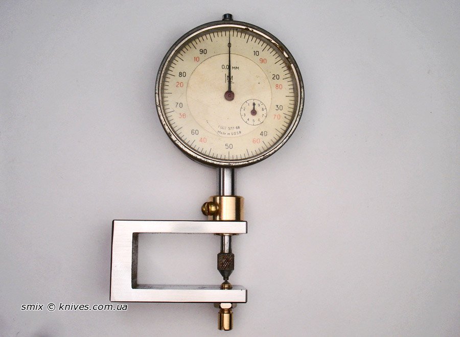

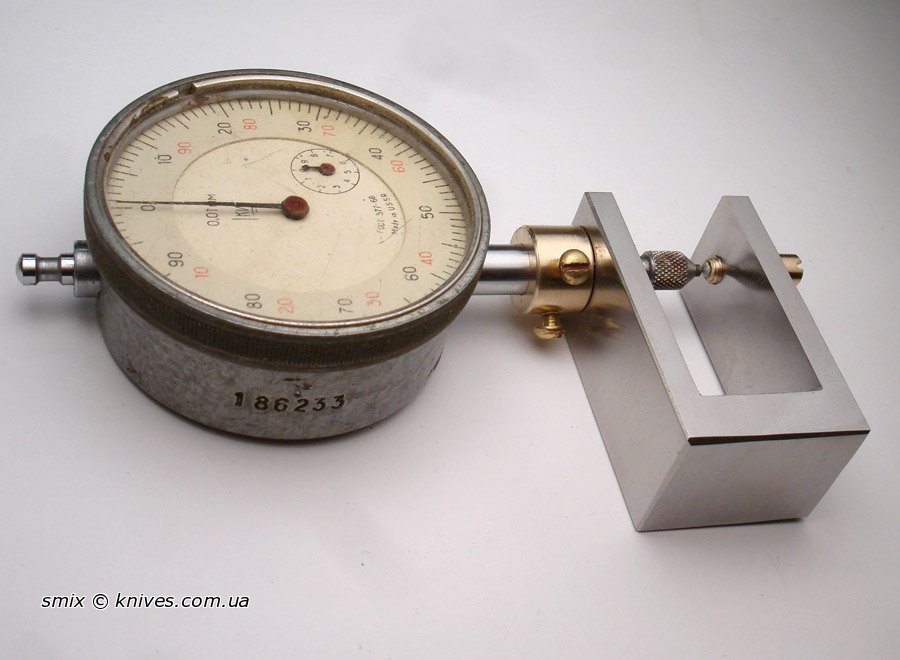

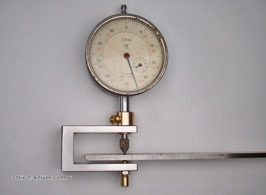

Столкнулся с тем, что штангенциркулем не всегда удобно промерять толщину заготовки по всей длине.
Купил на барахолке индикатор типа ИЧ и на его базе сделал такую приспособу. Диапазон измерения 0-11 мм. Точность измерения 0,01 мм.

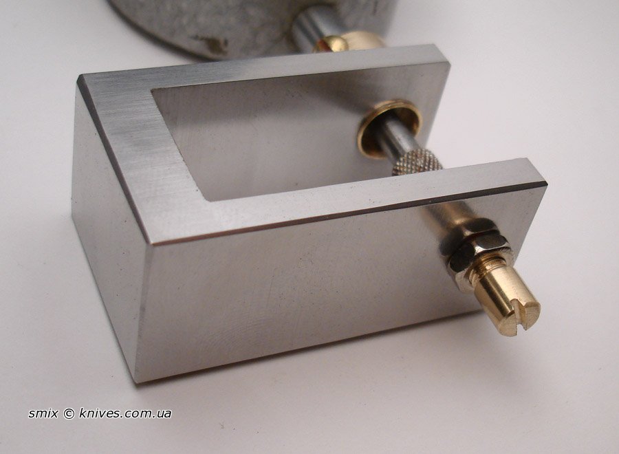

С помощью нижнего винта выставляем на шкале ноль. В торец винта запрессовано обломок сверла, для обеспечения твёрдости контактной площадки.
Измерительная приспособа

Класная вещь когда надо будет померять толщину какой нибудь детали во впадинах. Например толщину клинка в долах.
Твердость контактной площадки может привести к царапанью испытуемой детали, которая уже может быть полирована.
Может наоборот, что-то типа латуни? За пару проходов она критично не сотрется, а новая деталь все равно пройдет через обнуление прибора.
Re: Измерительная приспособа
25 Ноября 2012, 15:36:18 »
Контактная площадка представляет собой отполированную полусферу. Попробовал подвигать по полированному клинку, следов не остаётся.
