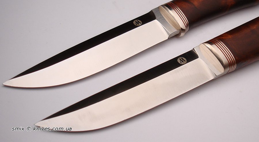

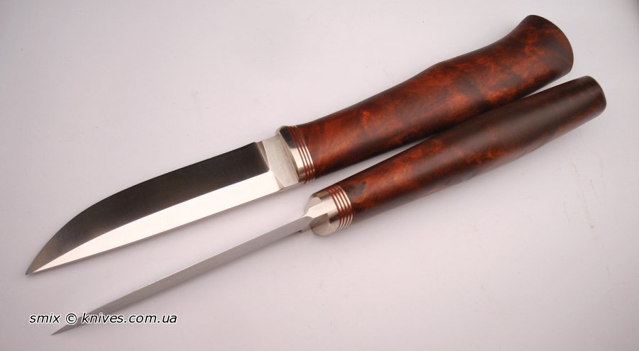

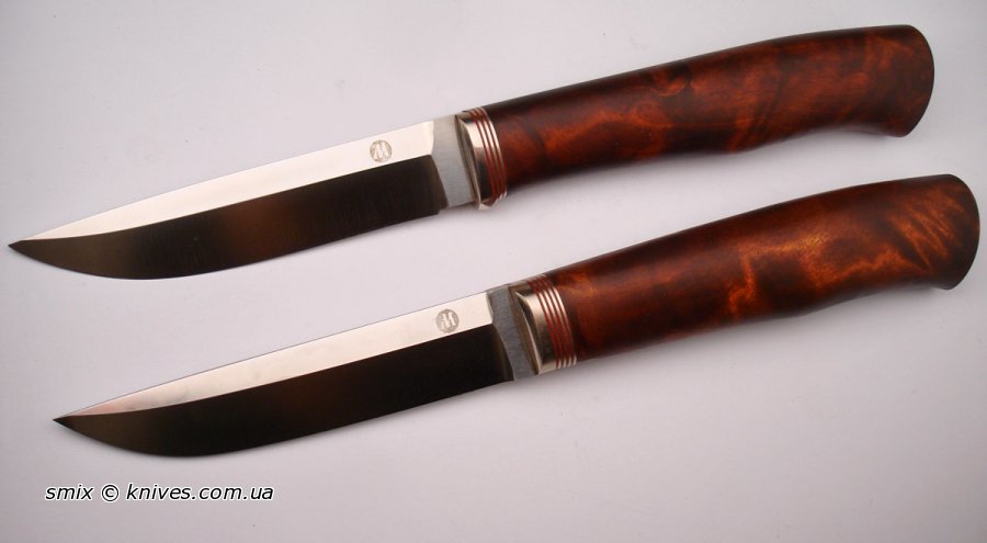

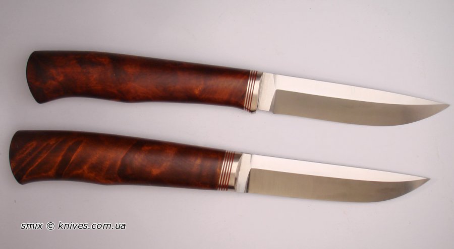

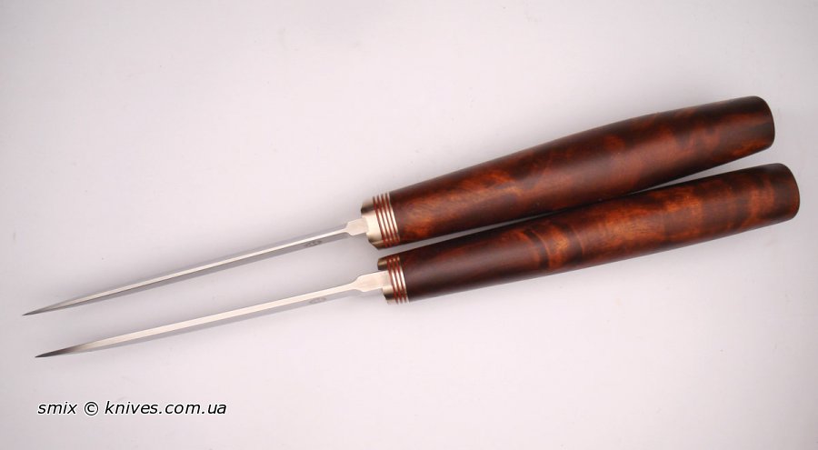

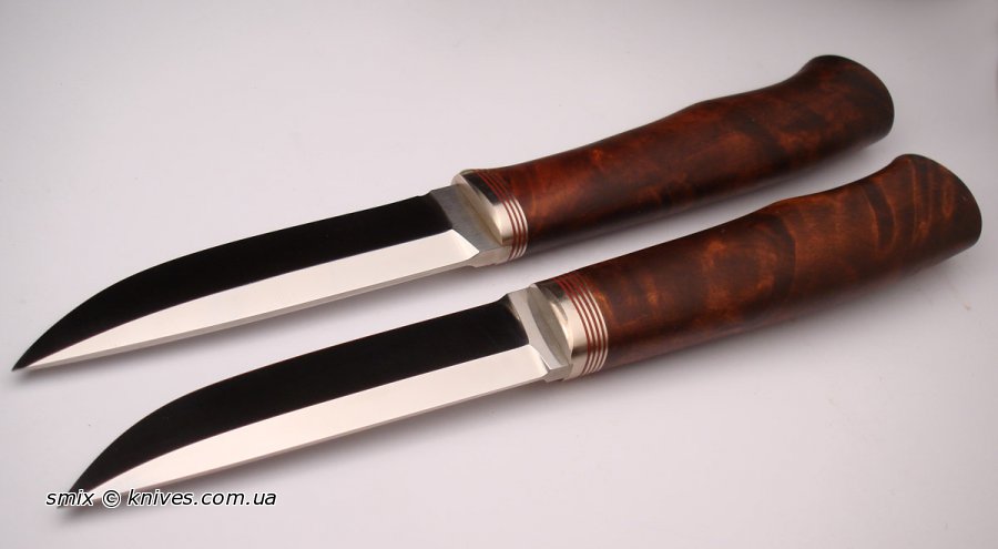

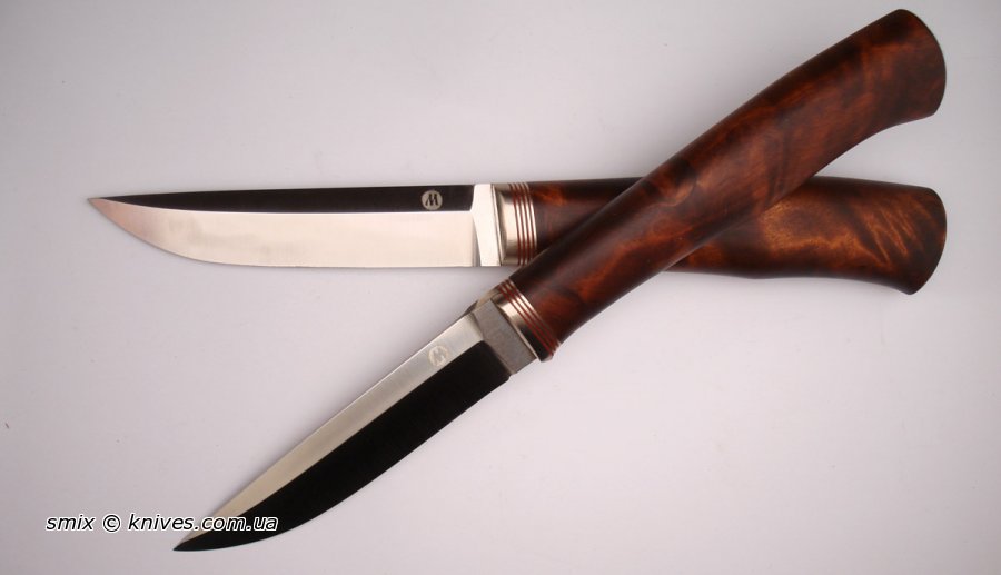

Попробовал сделать клинки с профилем усечённого ромба. Времени на клинок уходит больше, зато клинок гораздо симпатичнее смотрится, ребро между гранями спусков очень чётко просматривается.
Вот такие ножички получились.
Клинок х12мф, 4,5х20х96; 4х20х97
Больстер, проставки - мельхиор, красная фибра.

Какая толщина "РК" у "фалш - лезвия" ?
Для охотничего ножа - для разделочника, такой строй клинка, то что нужно. Пробъёт любую шкуру на раз, да и в работе будет удобен.

так, останнім часом. десь з 19ст
ромбічні виглядають більш стрімкими.
я так розумію спуски прийшли не на саме вістря, а трохи на обух?
ну і класично, принаймі наскільки я бачив, такі клинки були без п"ятки
Re: Пара ромбических
30 Октября 2012, 21:56:39 »
На одном 1 мм, на другом 1.9 мм.
Так, якщо робити спуски в саме вістрія, то потім, після кількох заточок, вони опустяться нижче обуха і буде не дуже гарно виглядати.
если у финнов- то есть фото ножей и с рикассо и без, на широких клиньях с малой голоменью - без,на финках с более узким клином -с пятой, много есть разных
может и ошибаюсь ,но мне кажется на ее наличие( пяты ) может влиять и длина клинка,есть еще догадки, но то такое- не к теме.

Если спустить оба спуска под наклоном, это еще добавит стремительности...
31 Октября 2012, 11:03:47 »
Цитата: Vadim_K от 31 Октября 2012, 10:49:49
Здорово
Нарисовать или пояснить?
31 Октября 2012, 11:28:28 »
Следующие так и сделаю, эти были пробные
31 Октября 2012, 19:54:05 »
Не перпендикулярно вход в спуски, а под наклоном. Стрелку сделать градусов в 120.
Технологически сложнее, но должно быть тоже интересно.

Странное сочетание агрессивного профиля клинков с красотой рукоятей...Охотничьего в ромбическом сечении маловато - а вот для ХО - рукояти травмоопасные... Интересное видение с безупречной работой
a_n_t
Сообщений: 56
a_n_t
01 Ноября 2012, 12:53:38 »
настолько на сколько понравилось качество сборки, на столько остались для меня непонятными стройные пропорции рукоятей и надичие рикассо в сочетании с ромбиком

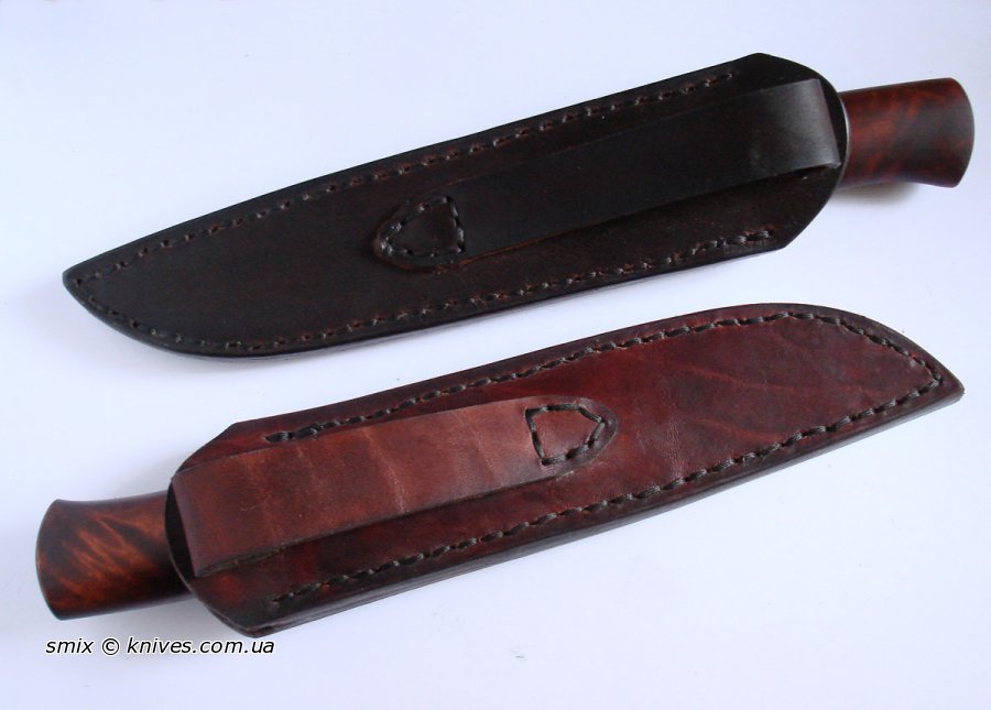

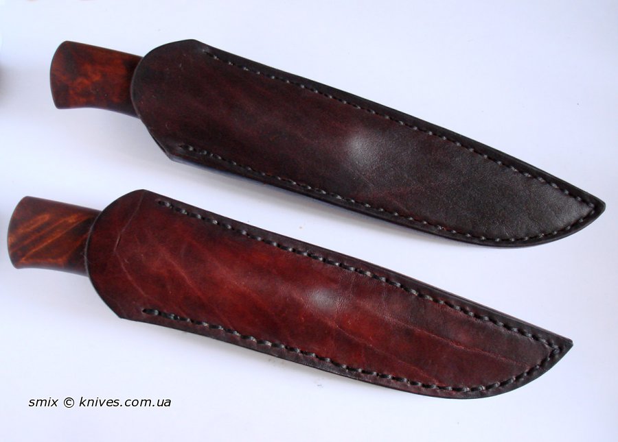

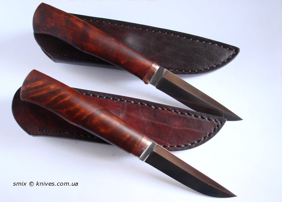

02 Ноября 2012, 09:27:14 »
Пошил ножны
