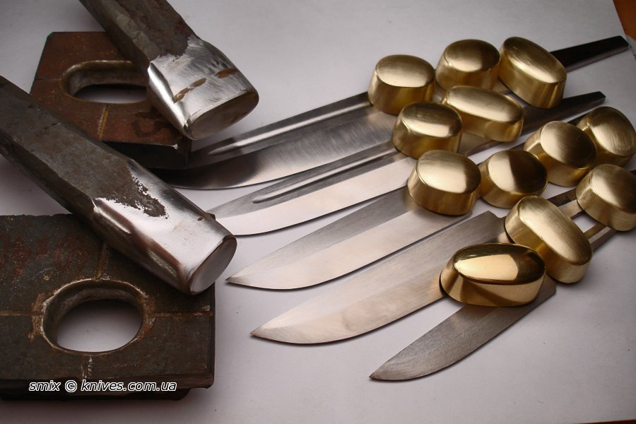

Наконец то сделал оснастку для изготовления оковок, спасибо Амато, помог.
Вот и наделал оковок, а то клинки уже заждались

Здорово наштамповано! Пару вопросов - какова толщина латуни и при какой температуре гнулась?

Эта латунь 1,7 мм. , раньше делал из 2 мм. Брать более толстую уже проблемно выбивать. Тоньше 1,2 мм. уже рвётся.
Выбивалось на холодную, перед этим латунь отжигалась.
Оковки не продаются, для себя делал, куча клинков лежит не одетых

отлично, зазор между матрицей и паунсоном как правило подбирается под определенную толщину листа латуни. На горячую тянул?
А можно вопрос - получится ли вытянуть такие оковки из бронзы? или только латунь подходит...
И, если не секрет - какая толщина плитки с отверстием?

Тоже интересно, но мне кажется что не меньше 10мм а то и больше.
« Ответ #17 : 31 Мая 2012, 16:09:56 »
Из бронзы, на холодную, врядли получится, она хрупкая. На горячую может получится.
Плита с отверстием примерно 10 мм. но её толщина особой роли не играет.
Т.е. - на сколько вытянешь за нее - такая длина оковки и получится, понятно!
Выходит само отверстие - цилиндрическое? я думал конус...

А если туда ещё пресс приспособить...
ВСЁ ИМХО ТРИ РАЗА!
« Ответ #20 : 31 Мая 2012, 19:34:18 »
Пресс это хорошо, если он есть

Не пресс а домкрат.

Таке питання на гарячу чи на холодну формуються оковки ?

подскажите а отверстие в плите цилиндрическое или конусное?

думаю что стенки перпендикулярны, а угол получается благодаря зазору между матрицей и паунсоном
« Ответ #27 : 18 Августа 2012, 19:10:27 »
Отверстие цилиндрическое
