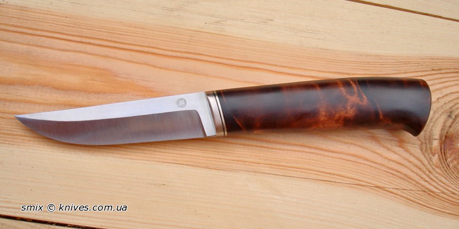

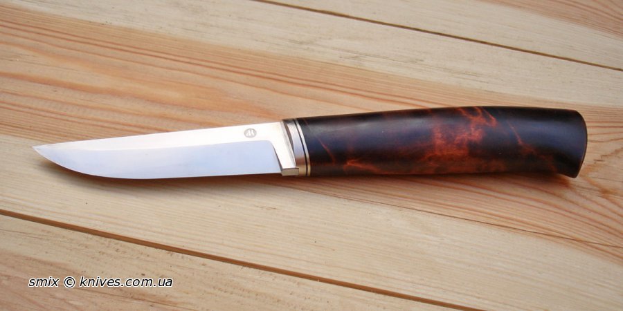

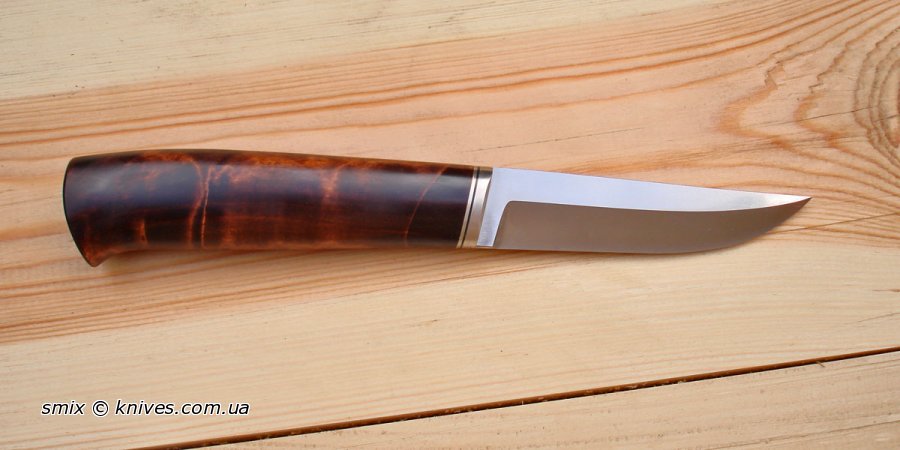

Нарисовался такой вот ножичек.
Клинок х12мф, 4,3х23х97 мм.
Больстер - мельхиор
Рукоять сувель берёзы, 120 мм.
Пропитка - морилка, тик ойл.

А как же удается так свести в одну точку, в острие, боковую поверхность и спуски?..

А вот ты приезжай на годовщину форума - покажу
тут словами не объяснишь

Очень понравился!
А можно узнать что за морилки использовались?

Морилка самая обычная, спиртовая, называется "красное дерево"

Качество исполнения
Но для рабочего ножа такая красота сведения спусков на острие не годится, заточка РК все испортит

Я бы не сказал , что так всё просто.
Скандинав классный
Морилку видать делали не на Малой Арнаутской
, очень смахивает на красное дерево.
