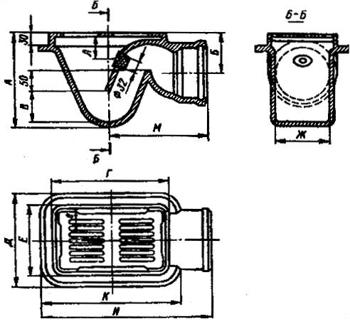

Приобрел сегодня Героев труда такую штуку, вроде, сантехнический трап называется-40грн, но без решётки. Кто, что думает по его апгрейду для горна?
