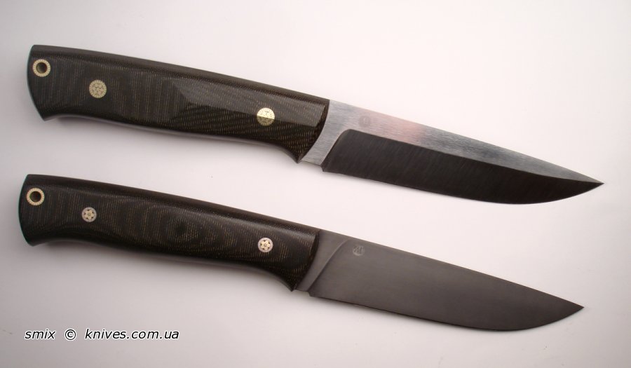

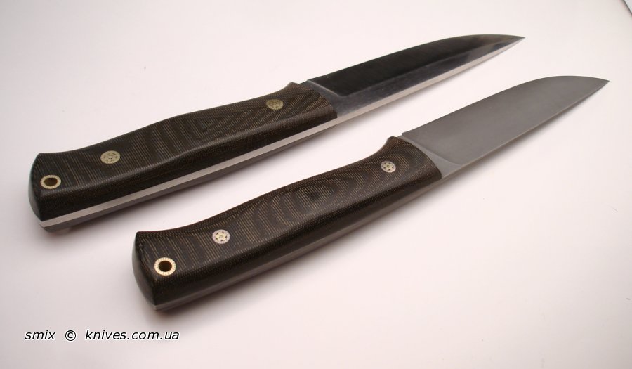

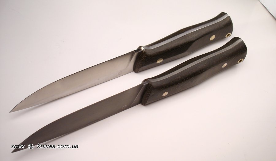

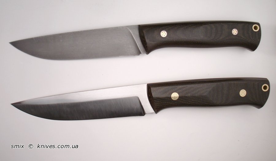

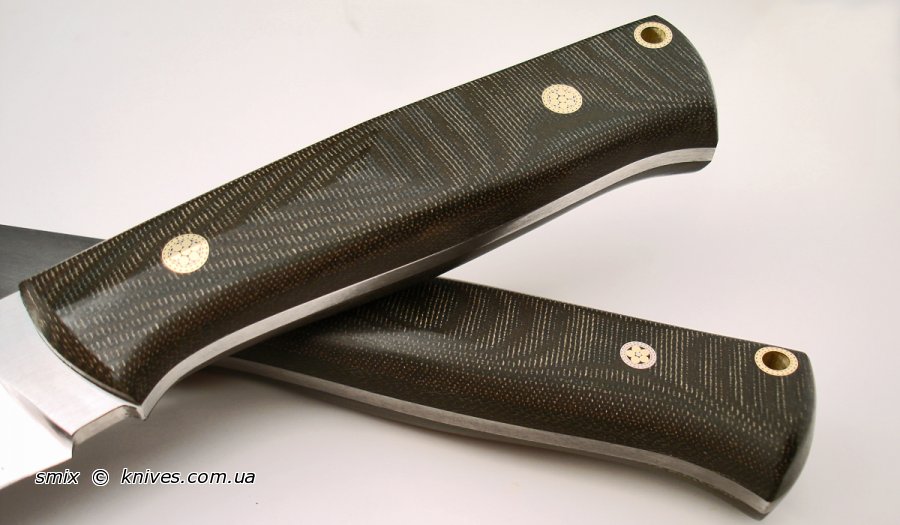

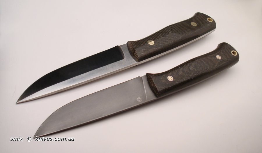

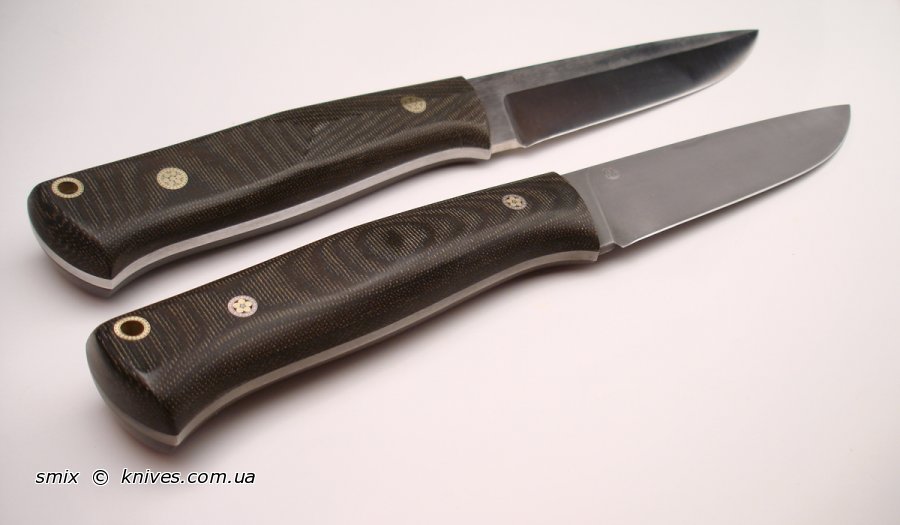

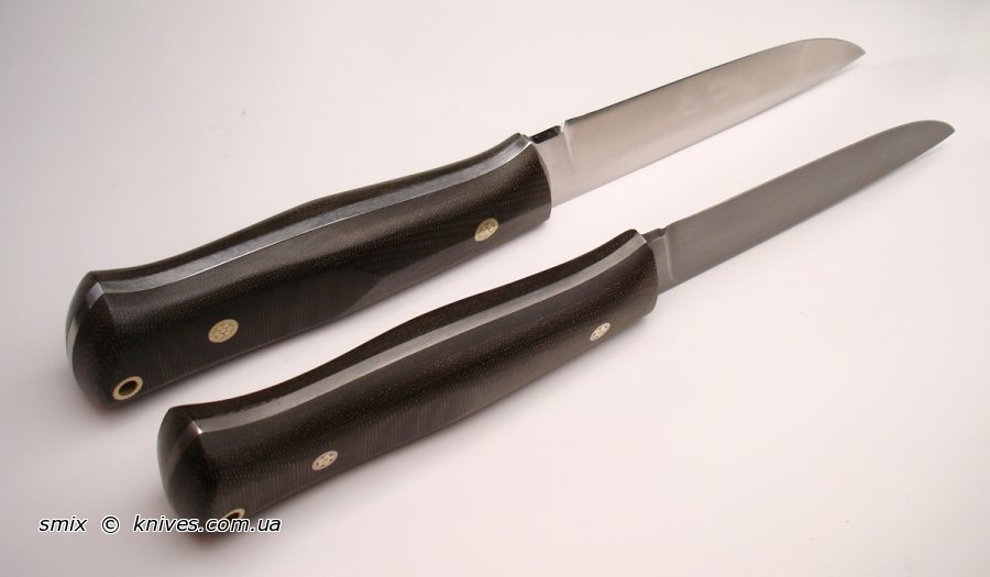

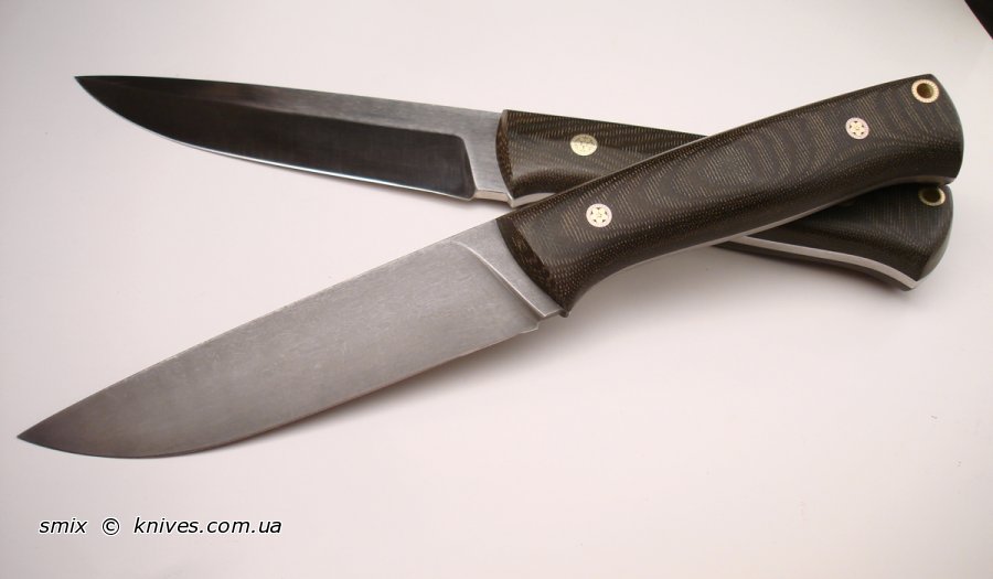

Продолжается рекламная акция пинов от
Сват
и микарты от
Hovard
Клинки х12мф
Спуски от обуха: клинок 3,5х29х120 мм. протравлен хлорным железом.
Спуски от 2/3: клинок 3,8х30х125 мм.
Рукояти 125 мм.

Микарта хороша

Неплохо, особенно понравился тот, что с полным клином. С половинчатым есть сомнения, что при длительной работе рукоятка с такими гранями, может дать по рукам, особенно зимой. А так, впечатление хорошее.

Классно грани на верхнем клинке сделал!
Я Не видел нигде раньше
По-подробнее можно? Особенно про зиму

а мне тот что с гранями как раз больше понравился

А попробовать фаску? Не пробовал, что за узор получится, на темлячном?

Классно. Особенно понравилось продолжение линии спусков гранью на рукояти!

Пытаешься вынуть из ножен, а тебе - на по рукам! На! Ходишь такой, руки красные... Зимой другая тема. Зимой даже порезаться можно... Причём, перчатки целые, а руки в порезах...

Грані на руків'ях вразили, дуже оригінально
