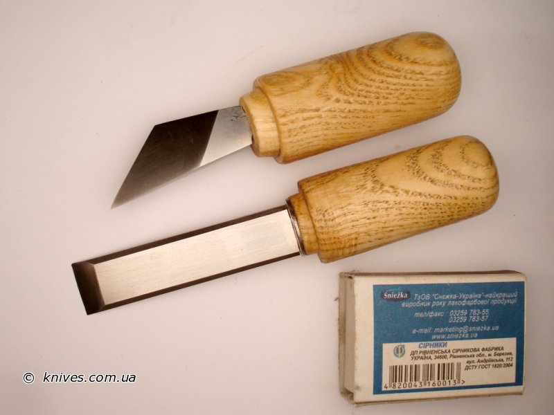

Как-то Vadim_K рекомендовал не выбрасывать обрезки кожи, но кроме кожи имеются еще и обрезки стали, и довольно неплохой.
Вот и у меня накопилось этих обрезков, и решил наделать мелкого, настольного, инструмента.
Очень удобно таким пользоваться при работе с кожей: то сделать ровную прорезь, то подрезать что-то. Можно и при обработке рукояти использовать. В общем спектр применения очень широкий.
Сегодня сделал вот эту стаместочку и "косячок".
Материал: х12мф, ясень.
Не выбрасывайте обрезки стали
В перспективе ещё разного рода инструмент

Обжимных колец не ставил, т.к. больших усилий для такого инструмента не предполагается, да и ясень достаточно крепкое дерево.
На стаместке есть ограничивающий "больстер", т.к. предполагаются удары в торец рукояти.
