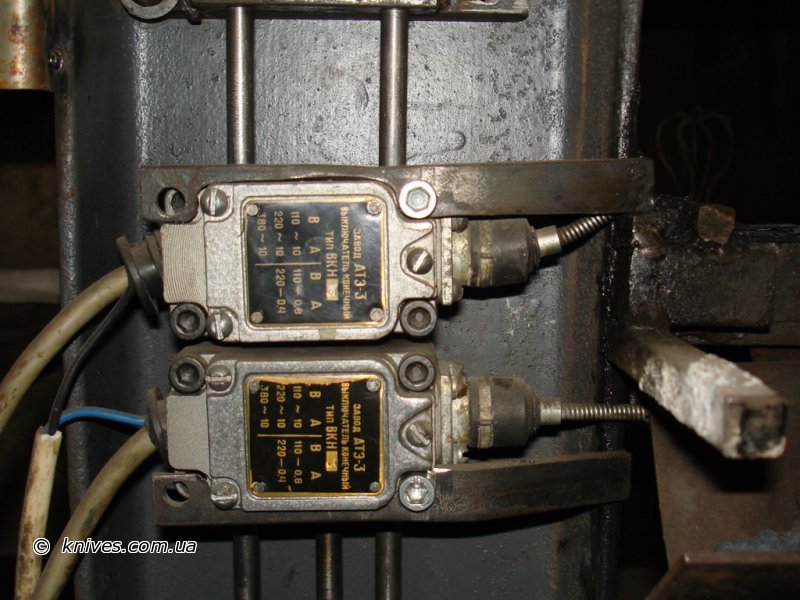

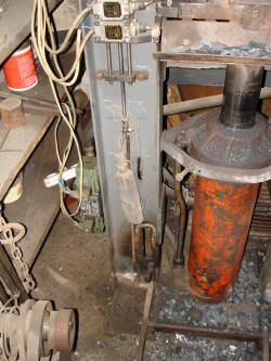

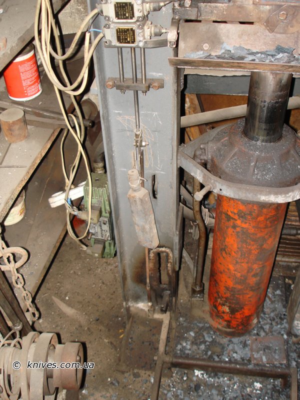

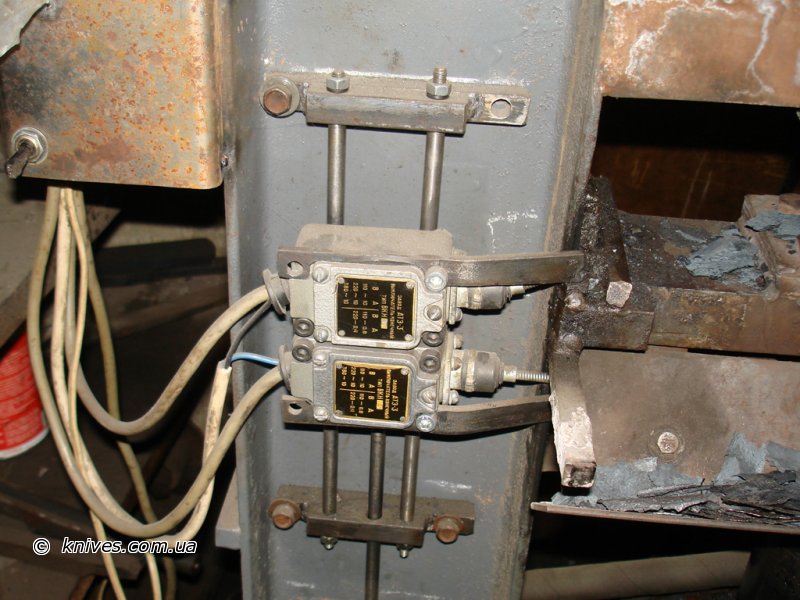

Проездом посетил кузню, посмотрел модернизирован кузнечный пресс.
К прессу добавлена автоматика, изменение направления перемещения происходит автоматически, кузнец только задает положение, относительно которого происходит обратно-поступательное перемещение.
Реализовано с помощью двух концевиков и позиционного реле.
В перспективе: замена концевиков на герконы и добавление узла контроля постоянной глубины продавливания.

Я так понимаю распределитель электромагнитный?
amato
amato
Re: Кузня Петра, Трудолюб
09 Мая 2011, 08:15:42 »
Цитата Петра с остметала(там есть описание Петра)
Распределитель болгарский фирмы "Хидравлика", трех-позиционный с электромагнитным управлением, на бирке тип прочитать невозможно. Ключевые слова по которым я его нашел на рынке: "64 схема, условный проход 10".
