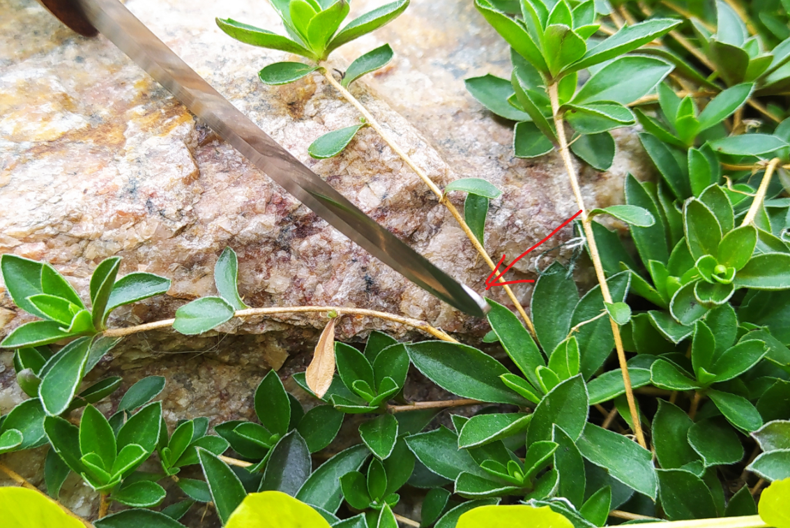

Отакий незвичний концептік передрав з мережі. Давно було цікаво випиляти. Ножик з досить вузьким функціоналом, але в досвідчених руках повинен бути в нагоді .
Сталь 50х14мф, довжина 210мм, клинок 93мм, товщина 2.8мм. Спуски легкою лінзою в нуль, заточено на руках. Ремінну шкіру шматує впевненно.

Це на тему допоміжного інструмента для зняття шкіри та розрізання брюшини копитних? Тоді вістря повинно бути мало того, що закруглене, а й абсолютно тупе. Ще не пізно.)))

Так і є .
Гавіал
щодо копитних.. гадаю, спороти пузо якомусь товстолобу чи щуці, щоб не пошкодити ікру чи жовч, теж згодиться

О, воно, тепер без питань.
