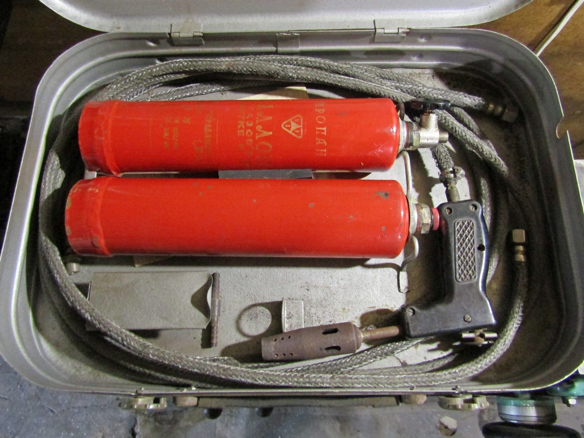

Лень, как известно, двигатель прогресса. Надоело постоянно покупать баллончики с газом для китайской горелки и решил что ситуацию надо менять радикально.
В запасах имелся такой набор советских времен.
https://images.vfl.ru/ii/1612703270/3bc205c9/33246355_s.jpg
Горелка, небольшая переделка.

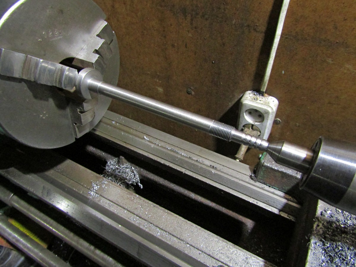

Горелка с него так себе. Скажем так: горит и только. На заправке очень долго искали переходник под такие баллоны. Но - заправили таки.

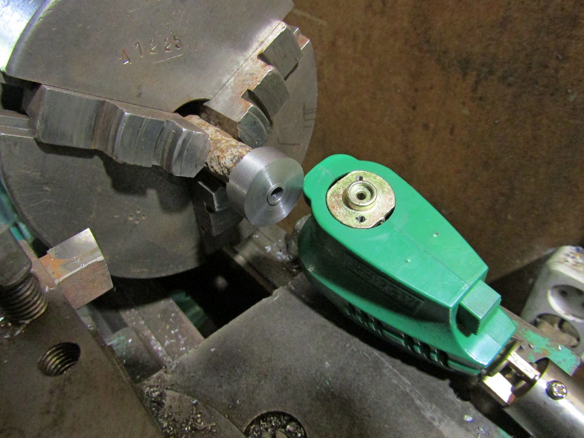

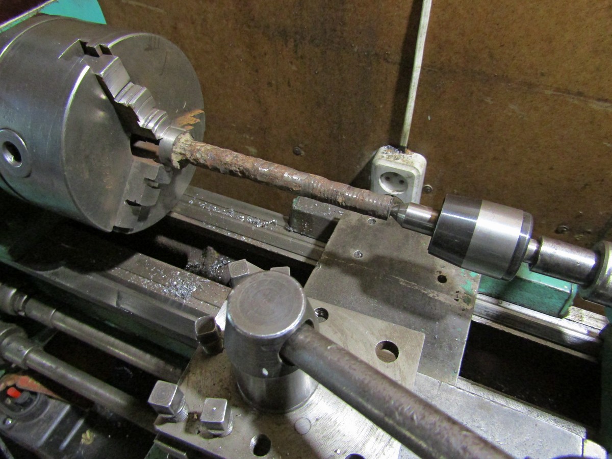

Разбираю китайскую горелку, смотрю посадочное место. Основу рукоятки точу из стали. Да, знаю, это самый ржавый болт на свете! ))) Всем известно, что самые лучшие вещи делаются из ржавых болтов и клапанов подводных лодок!  Смеющийся
Точу ответное посадочное место и перехватываю деталь за другую сторону чтоб обработать остальную часть. Протачиваю, сверлю отверстие, режу резьбу и ёрш.
https://images.vfl.ru/ii/1612703270/d925207a/33246357_s.jpg
https://images.vfl.ru/ii/1612703270/2618b1f2/33246358_s.jpg
Готово. Резьба М10 шаг 1мм. Стенки тоненькие, решил резать резьбу с мелким шагом.

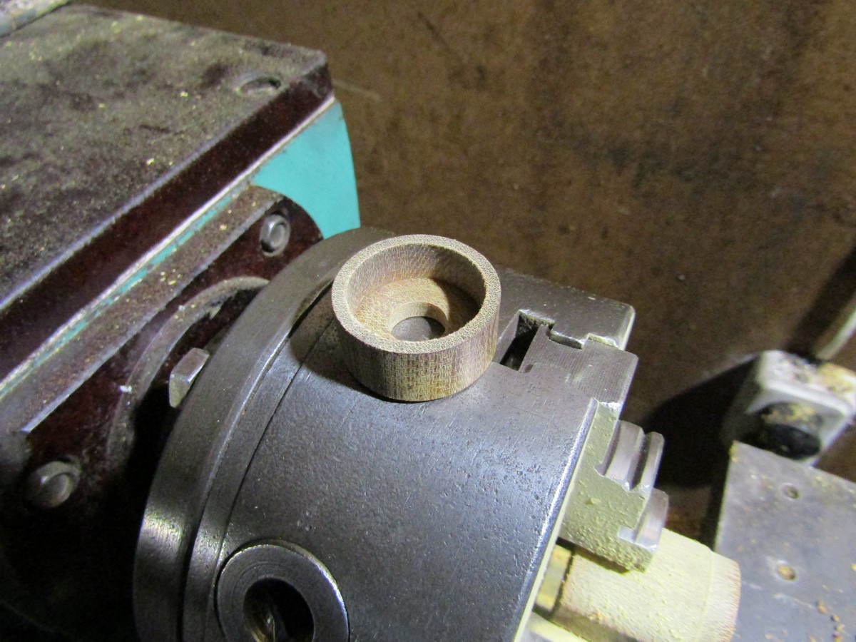

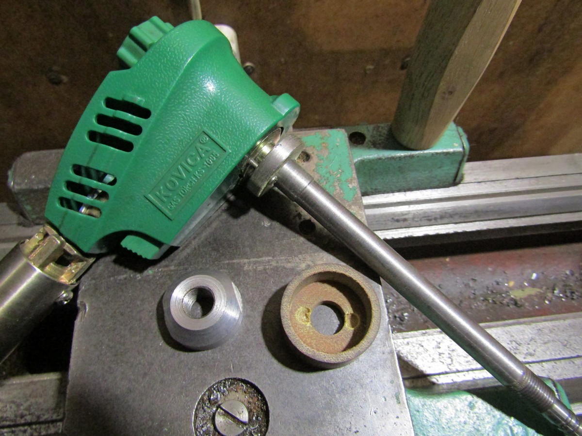

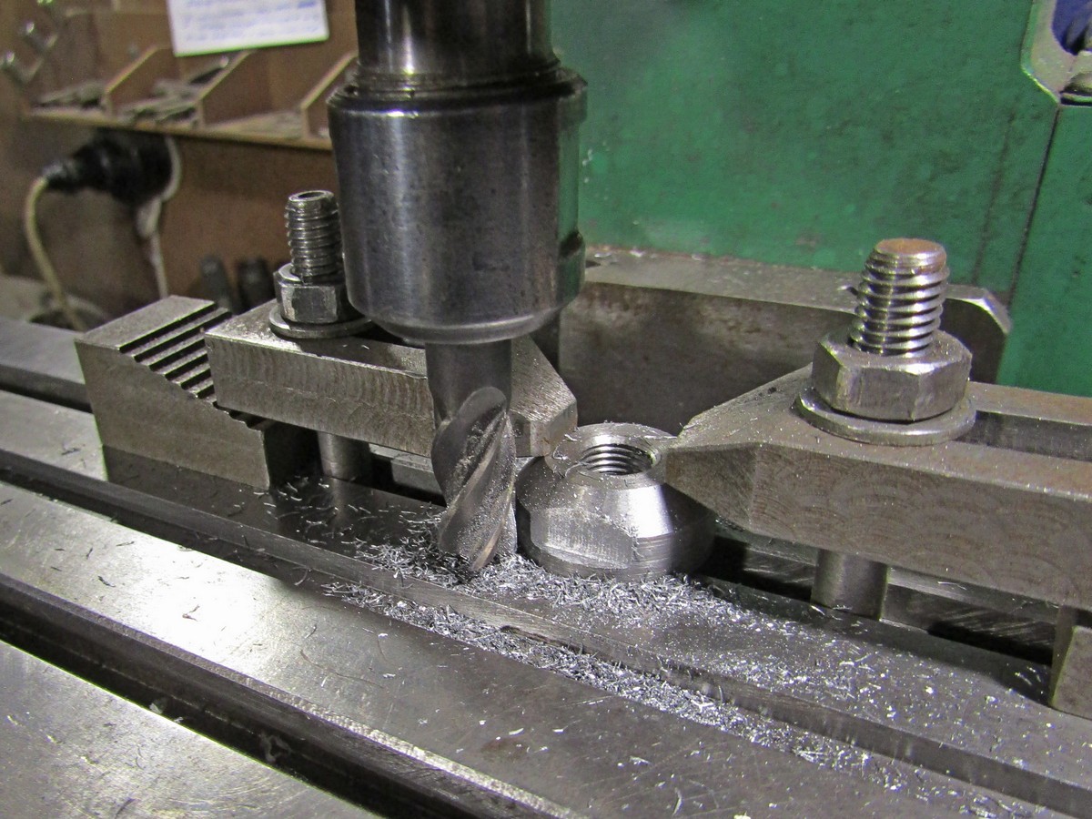

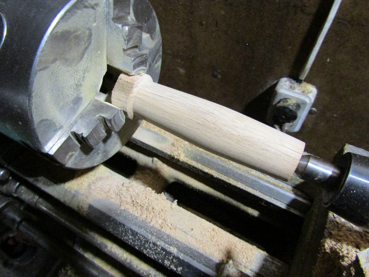

Точу рукоять из дуба, декоративную шайбу из текстолита и стальную гайку. На гайке шлицы под ключ.

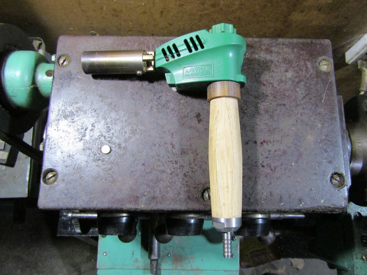

Собираю. Двумя винтами, которыми были прикручены родные детали соединения с баллончиком, прикручиваю основу. Само-собой через резиновую прокладочку.
https://images.vfl.ru/ii/1612703271/d00d94db/33246363_s.jpg
В сборе и в работе.
https://images.vfl.ru/ii/1612703271/0fd7bf0c/33246364_s.jpg
https://images.vfl.ru/ii/1612703271/f4287103/33246365_s.jpg
Колхозненько с виду, но работой горелки я доволен - пламя немного мощнее и такого баллона хватит на много больше.
Все изменения обратимы. Можно спокойно всё вернуть на место и ставить горелку на магазинный баллон. Но лучше куплю еще одну.

Супер.. а не прогорит?  Crezy
Offline Сержант
Offline Сержант Старожил
« Ответ #2 : 07 Февраля 2021, 16:05:29 »
С чего бы? Нагрев практически такой же как и с баллончика. Уже и испытывал, пробовал резцы напаивать.
