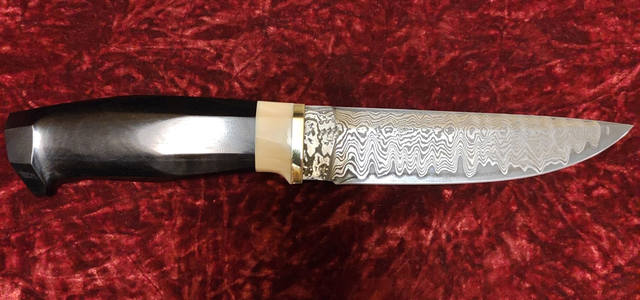

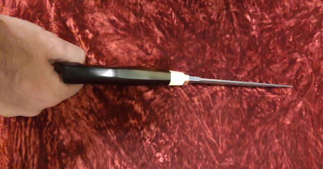

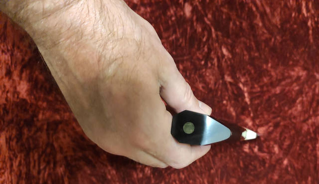

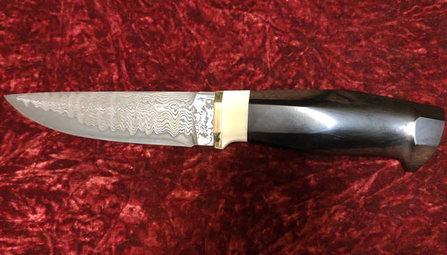

Ламинат - центральный слой сталь ХВ5 - алмазная сталь в обкладках из  нерждамаска, рк 61-62 ед. Общая длина ножа 270 мм, клинок 145х35х5 мм немного ромбик, рукоять 125 мм - зуб кашалота и габонский эбен, монтаж сквозной на стяжку.

« Ответ #2 : 15 Апреля 2020, 09:53:46 »
Мне такая рукоять непонятна. Чойл нужно было более выразительный делать.

« Ответ #4 : 15 Апреля 2020, 13:29:48 »
Рукоять и больстер с не резкими гранями, удобная. Чойла, то есть выемки на клинке, на этом ноже нет. Не хочу спорить, но думаю, что незаточенную часть клинка возле рукояти, на этом ноже, корректнее называть рикассо - нижняя часть прямая, параллельна обуху и как его сделать выразительнее не знаю. Термообработка на 61-62 ед. написано в стартовом посте. Насчет снять грани на гриндере - да делов немного. Но перед этим надо немного сковать - сварить композит на обкладки и сердечник, а потом полосу, контуровать клинок и уже потом гриндер.
