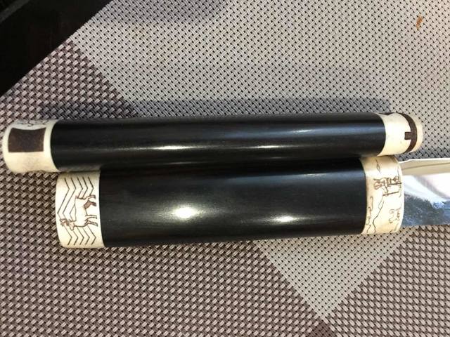

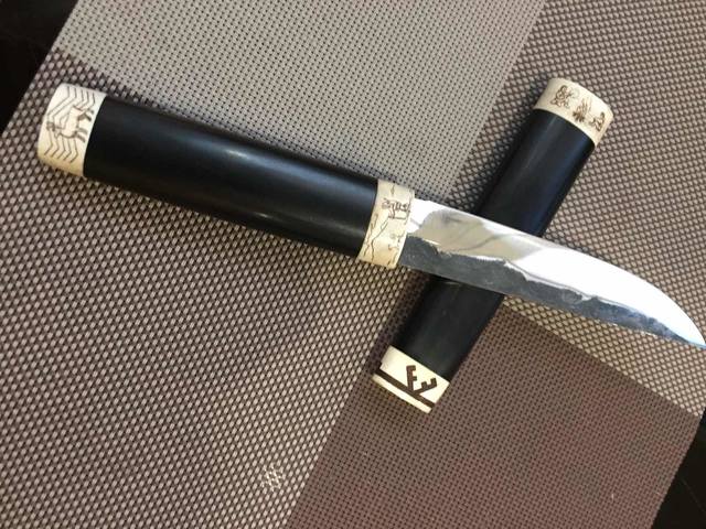

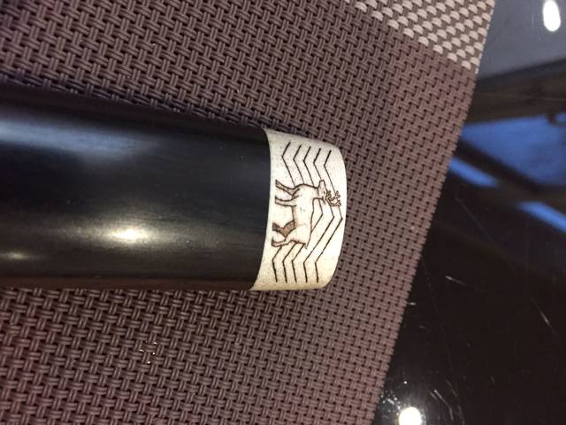

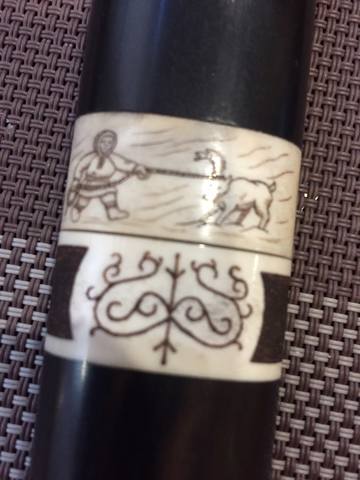

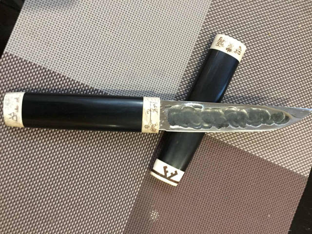

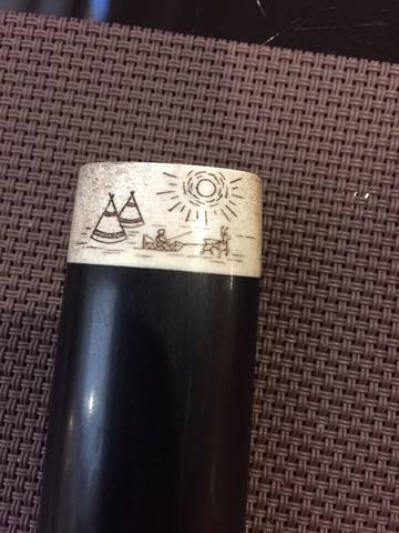

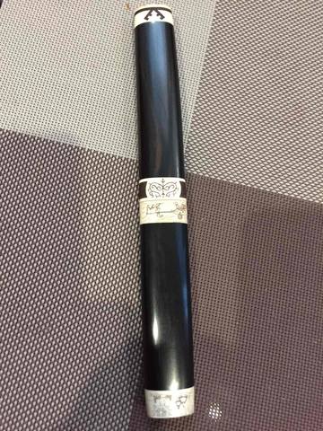

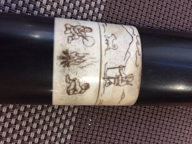

Нож якутского типа. Общая длина ножа 270 мм, в ножнах деревянных 285 мм, клинок 140х24х4 мм, кованая ATS-34, на 58-59 ед. Ножны 155 мм и рукоять 130 мм - габонский эбен и бивень моржа с резьбой, дополнительно кожаные ножны. Монтаж сквозной на стяжку.

Мелочи сложно разглядеть. В остальном хорошо. А что за кожаные ножны? Деревянные в них вставляются?

Кожаные ножны стандартные с двойным подвесом, одни по-меньше для ношения только ножа. Вторые по-больше для ношения и транспортировки вместе с деревянными ножнами. В живую резьбу видно нормально, для ее размера.
