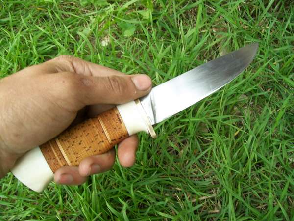

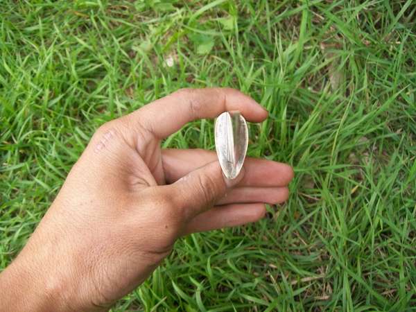

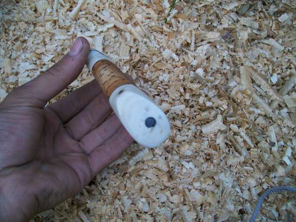

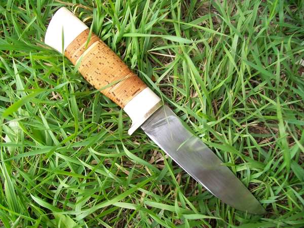

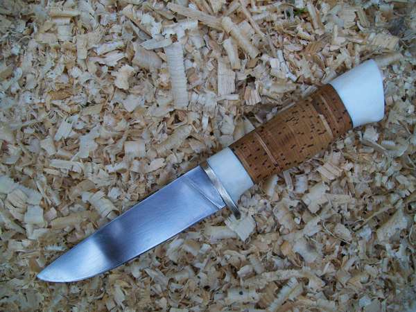

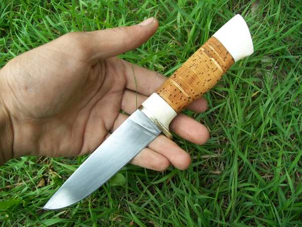

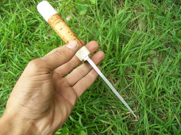

Клинок ХВГ 114\2.7\5мм закалка на воздухе
Рукоять латунь, рог береста, пропитка маслом для полока :)
Сталь очень понравилась :thumbs_up  нужно ещё с ней поэксперементировать :)

Косяков много сам знаю. делал его совсем без желания Грустный ну какой есть!
Больше охота услышать мнения по строю, и ваши мнения на счёт хвг

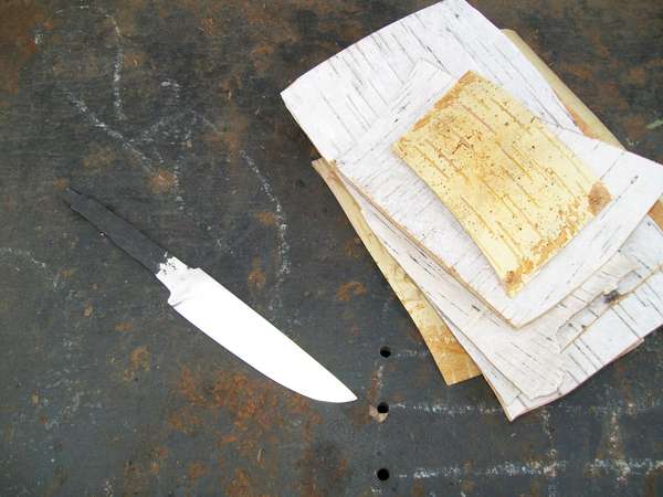

 :)немного процесса сборки бересты
http://forumimage.ru/thumbs/20100816/12819865140000731.jpg
Нож охотнику
Для начала соберём пакет из бересты., вырезаем куски одинакового размера.

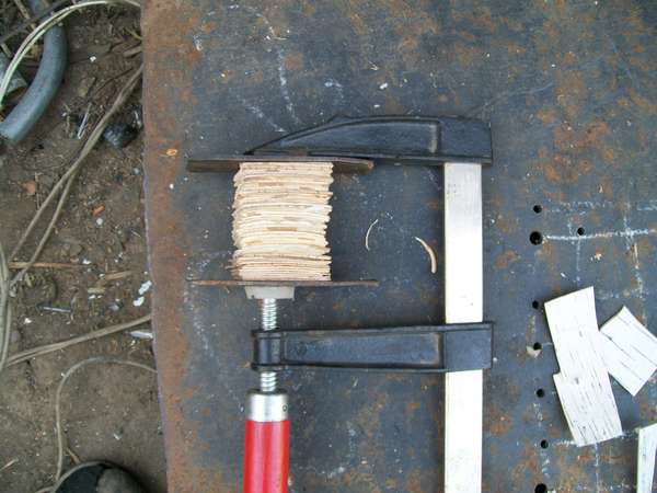

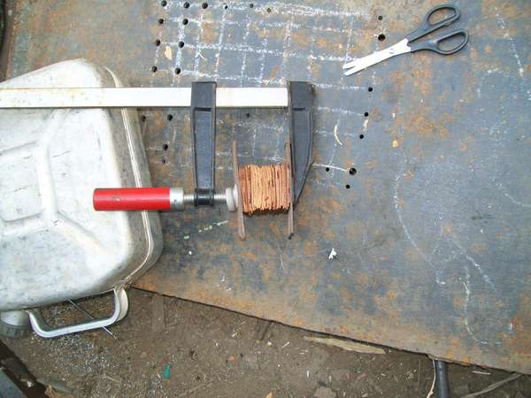

Далее подготовленный пакет зажимаем в струпцину, с плоскими подкладками.
http://forumimage.ru/thumbs/20100816/128198688792002344.jpg

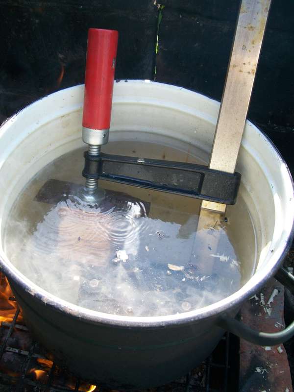

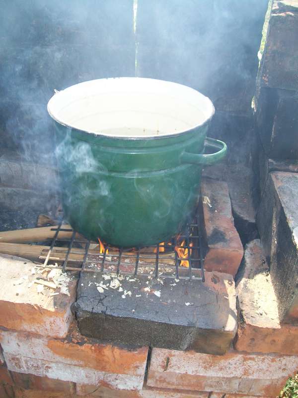

Ставим ёмкость кипятится, и когда вода закипит кладём пакет в кастрюлю :)
http://forumimage.ru/thumbs/20100816/128198697706002849.jpg
Нож охотнику
http://forumimage.ru/thumbs/20100816/128198700485004344.jpg
Нож охотнику
Периодически достаём пакет , и подкручиваем струбциину. Крутим до максимального сжатия :)
Потом варим ещё минут десять и дастаём сушить.

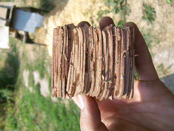

 высохший пакет,

Гамма просто класс!!!! Рог дуже вдачно скомпонувався з берестою!

Очень понравился ножик(даже по мелким фото -силуэт ).

ПС. в кого нема можливості варить бересту - можна просто замочить на пару годин  теплій воді з розведеним клеєм ПВА.

Мой метод сборки бересты это просто один из некоторых вариантов, береста склеивается между собой дёктем и становится какбы монолитным бруско. конечно сломать можно, при желании  Смеющийся

Классные формы! Подбор материалов на высоте.  Нож понравился.

Гармоничный нож.
Рукоять из бересты наверно самая приятная на ощупь.

Домой приеду новые фотки залью. Ну кто что скажет по хвг? работал сней кто-нибудь?

Хороший нож, классический охотник.
Мне кажется к бересте лучше бы пошли не роговые а деревянные "шайбы". Из березовой сувели или капа к примеру.

Судя по маленьким фоткам - очень даже ничего ножик.
Давай нормальные фотки, тогда и накидаем табуреток  Смеющийся
С ХВГ не работал. Говорят капризна в ковке и термообработке. У нас Сержант из нее делал ножи, вроде хвалил.

 Маладца Егорушка ! Шибко правильный силуэт охотничьего ножа изваял !  Браво Ну и классику из бересты тоже никто не отменял !  ;)Такие пропорциональные больстер и тыльник получились - приятно глазу.  Big boss  ^-^За упор на больстере - особая уважуха за смелость. А то мы привыкли уже "верещать" про холодняк... а если ты, допустим, на заказ охотнику ножик делаешь - следовательно имеешь право, а уж новый хозяин, значить, имеющий все соответствующие лицензии, пускай соответствующим образом "холодняк" этот хранит и несет весь груз ответственности. У нас и обычными кухонными ножами так "тещу на печку подсадят", что мама не горюй... shok

Ругать не за что! Отличный охотник!
