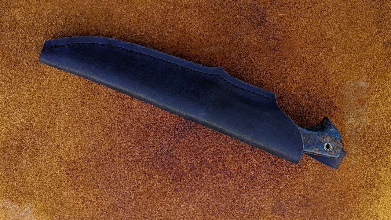

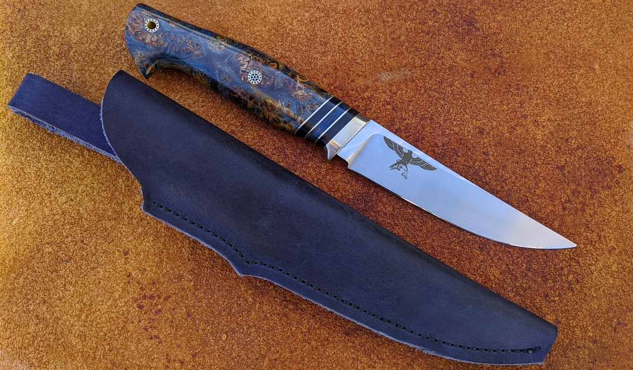

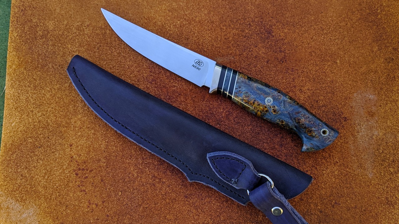

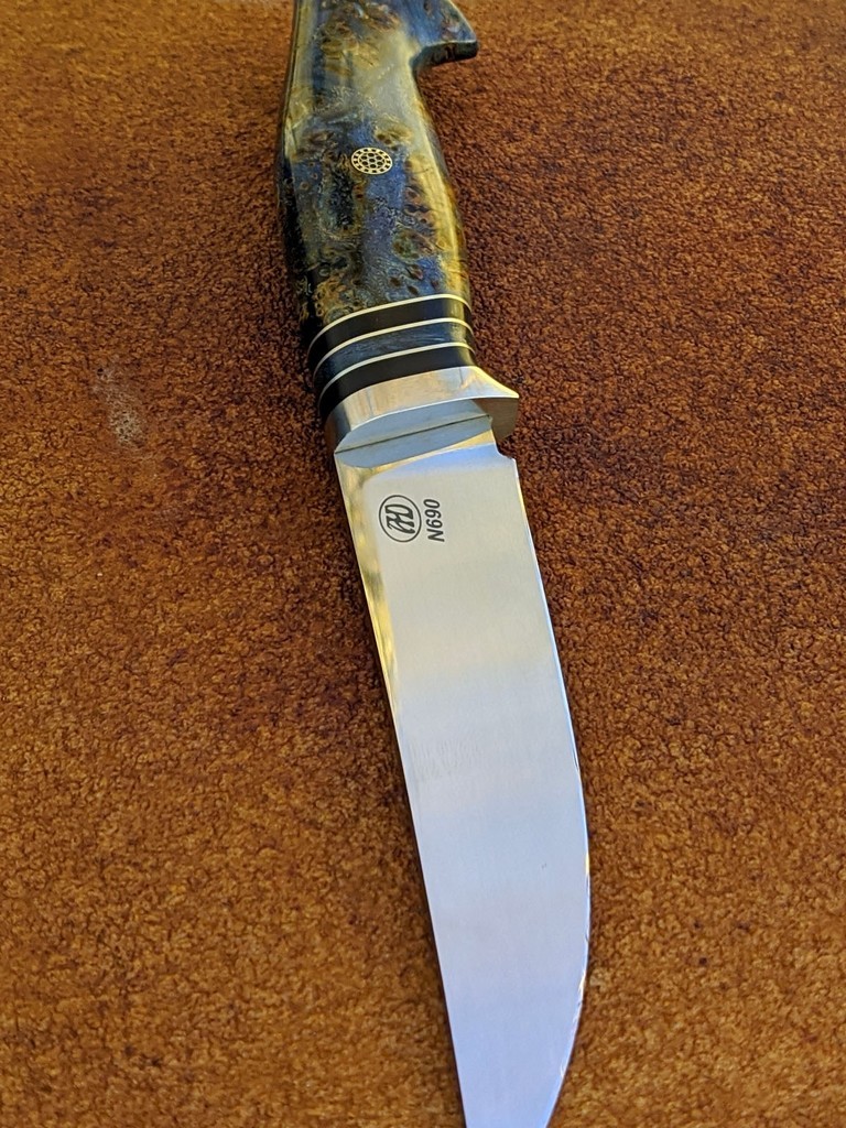

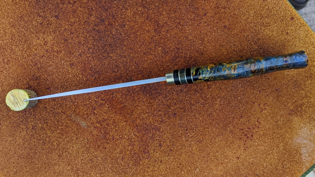

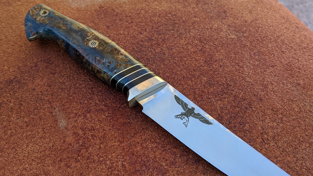

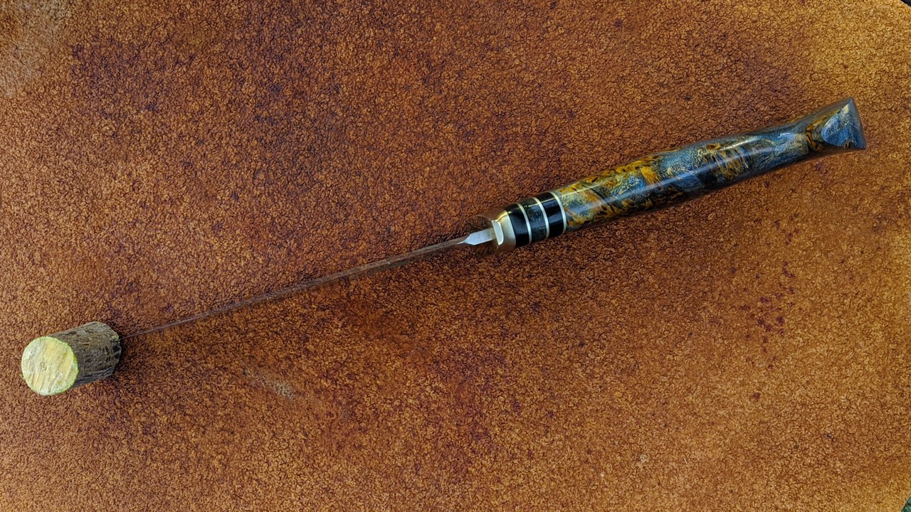

Сталь N690, Bohler-Uddeholm AG, термичил Андрей Заремба, «Anzar», 60 HRC. Клин 125х28х3,6мм. Продольный сатин. Сведен 0,2-0,3мм, Заточен 32 градуса.

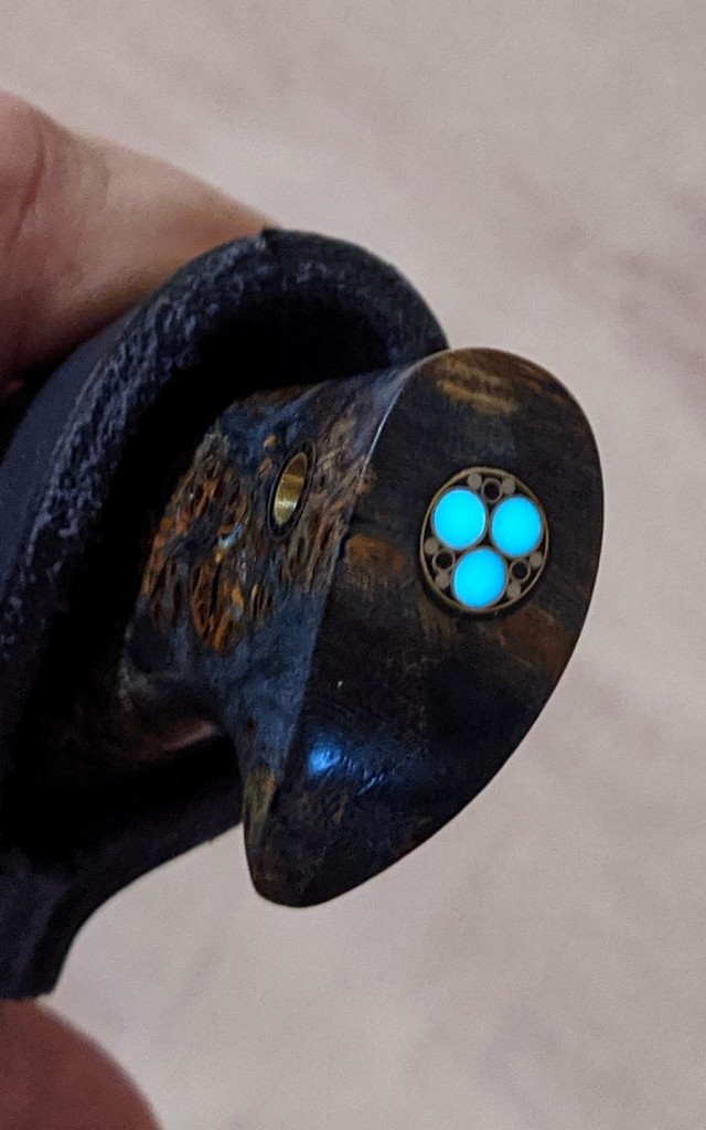

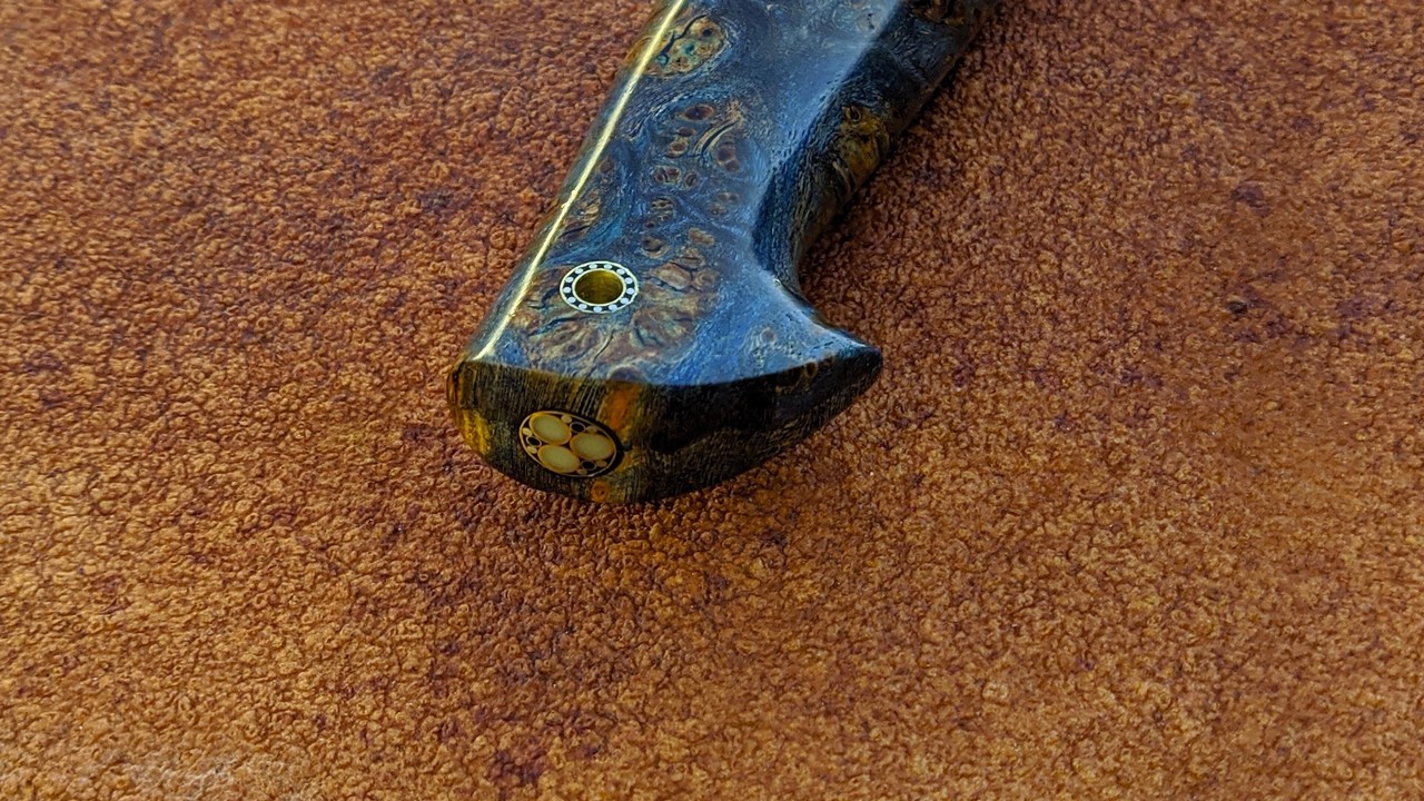

Рукоять – стабилизированный кап вяза (Cactus Juice (Usa)) от Богдана Колотило,г.-Днепр, проставки кап вяза, мельхиор, кориан, мозаичные пины Лев Кравченко- г. Харьков, «Даниш», полировка, 128 х 32 по пузу х 19 спинка.
Ножны кожа ХД.

Спасибо, парни. Да с ножнами - "это фиаско, братан".
Хотел сделать в тон рукояти из синей кожи, но как-то не легла она ни к рукам ни к ножу. Еще, правда, торцы не обработал.

Ну що за дурна мода, взяти і наліпити якнайбільше клейма на чудовий ніж?
Піхви викиньте нхй!
Re: Нож Рыбацкий
26 Ноября 2019, 20:40:30 »
Мне кажется, что монтаж в клейме герба 3-го рейха - не лучшая идея.

Вы были бы правы если бы там была свастика.
Re: Нож Рыбацкий
26 Ноября 2019, 20:52:56 »
Все отлично, кроме птицы. Она лишняя. Рыбка была бы в тему... ИМХО

А для мене, птаха з клинка добре перекликаєтья з формою рукояті
. Дійсно, III Рейхом повіяло.
А на піні проглядаю звізду Давида.

Отличный нож!
Дерево на рукояти раскрылось очень приятно. Да и формы что клина что рукояти - гармоничные

Спасибо всем откликнувшимся. На фото много вида "в полный рост", подвигайте изображение. Считаю, что 800*600 уже, как бы и мало для изображения. А по поводу татухи с орлом, да изображение несколько провокационное,нанес с целью оживить продажу (аукцион). Эксперимент своего рода.
Провокация как способ привлечения внимания - сомнительный прием, достойный продавцов залежалого товара. Здесь можно было обойтись и без него, выбрав более подходящую картинку.
Вот, например, нижний правый, и рыба к нему подходит больше:

Нож замечательный!
Птичка в любом случае великовата.

Отлично сделано! Но ота птица не к чему там, если это конечно не пожелание заказчика.
