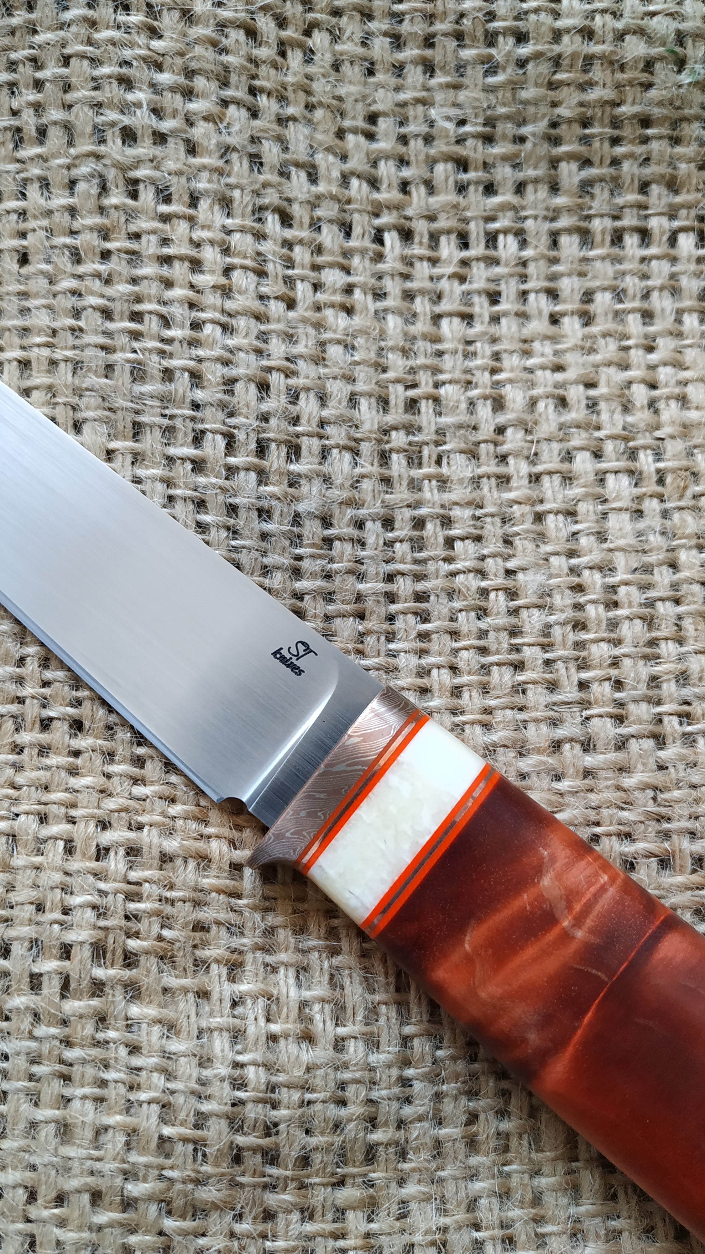

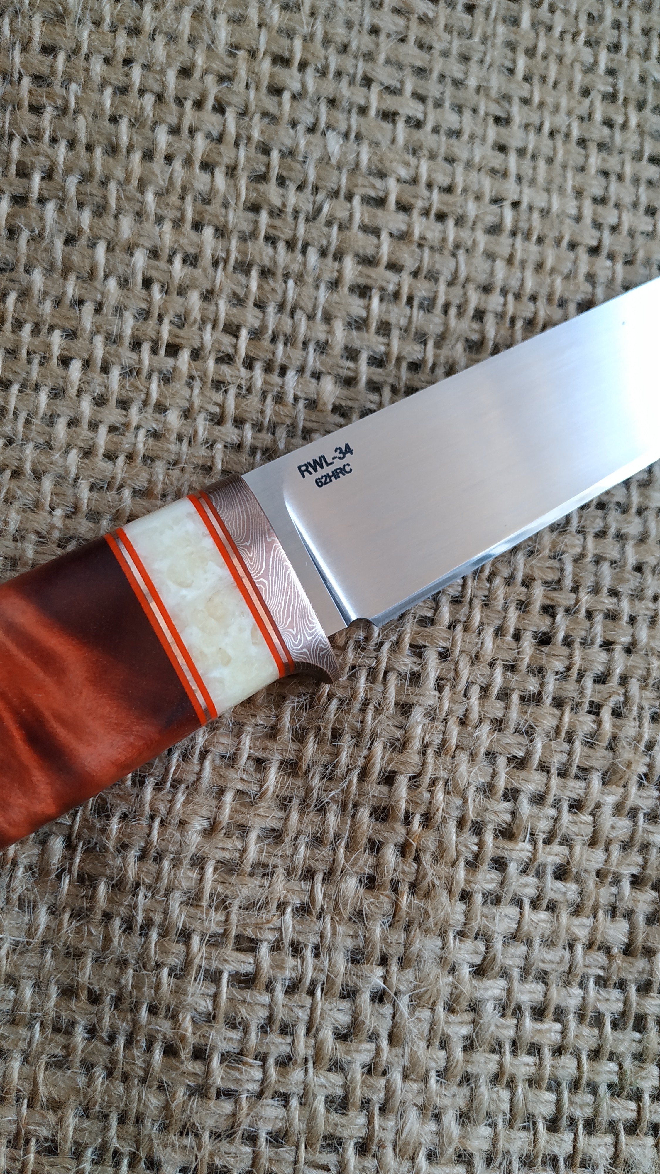

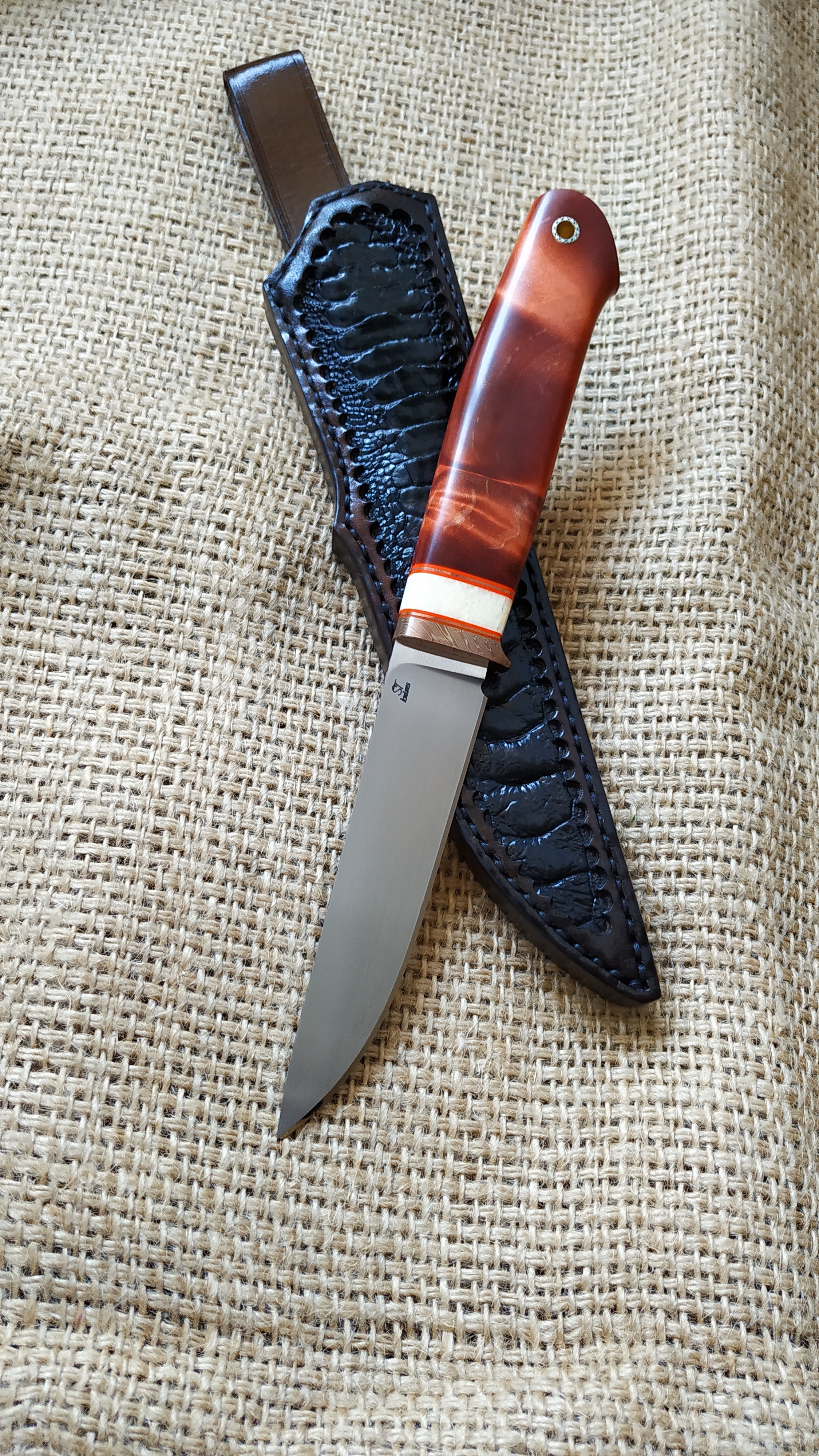

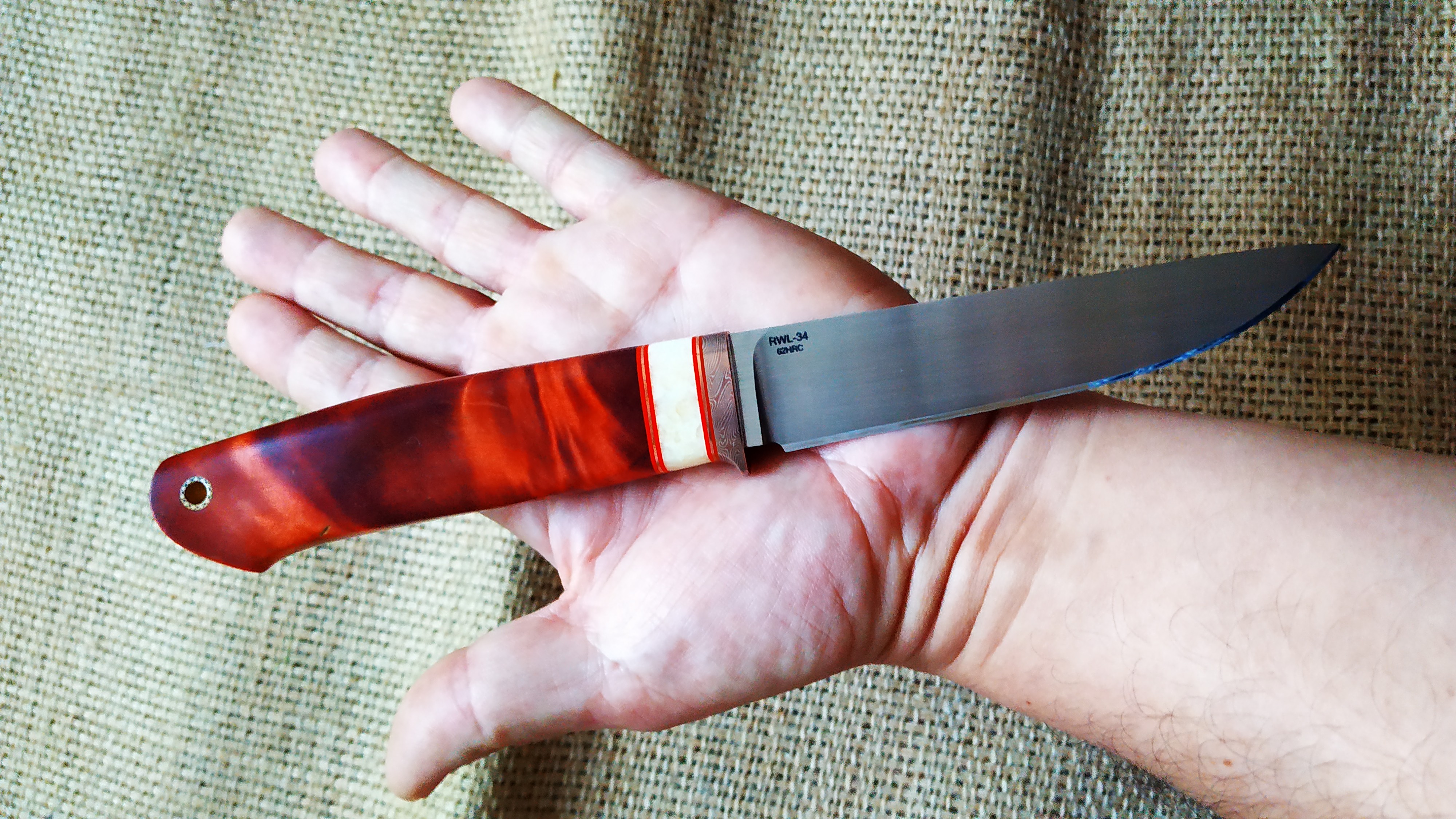

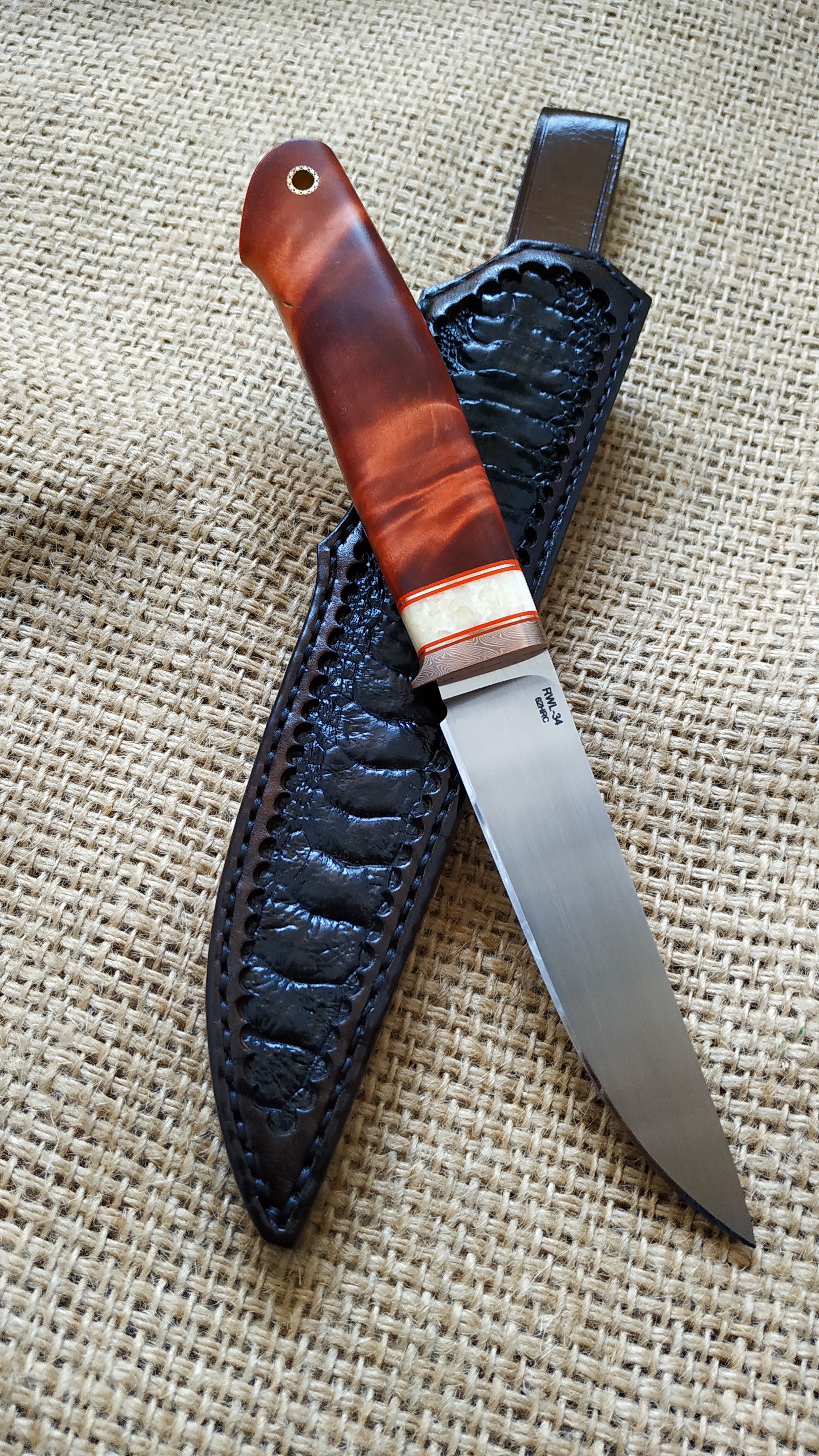

Всім привіт!
Чергова моя робота.
Клинок зі шведської ,нержавіючої, порошкової сталі RWL-34 названа в честь Robert W Loveless (1929 — 2010 року) — всесвітньо відомого американського новатора і виробника ножів.
Клинок 3,3х25х116мм, то від Інструментальщика 62HRC з кріо, спуски прямі ,зведення в 0,45мм, фініш ручний повздовжний сатін, заточен під общий кут 36°.
Руків'я 122мм, больстер з мокуме, G10, бивня моржа, сувіль берези стабілізований, мозаїчна темлячна трубка.
Вага ножа 131г.

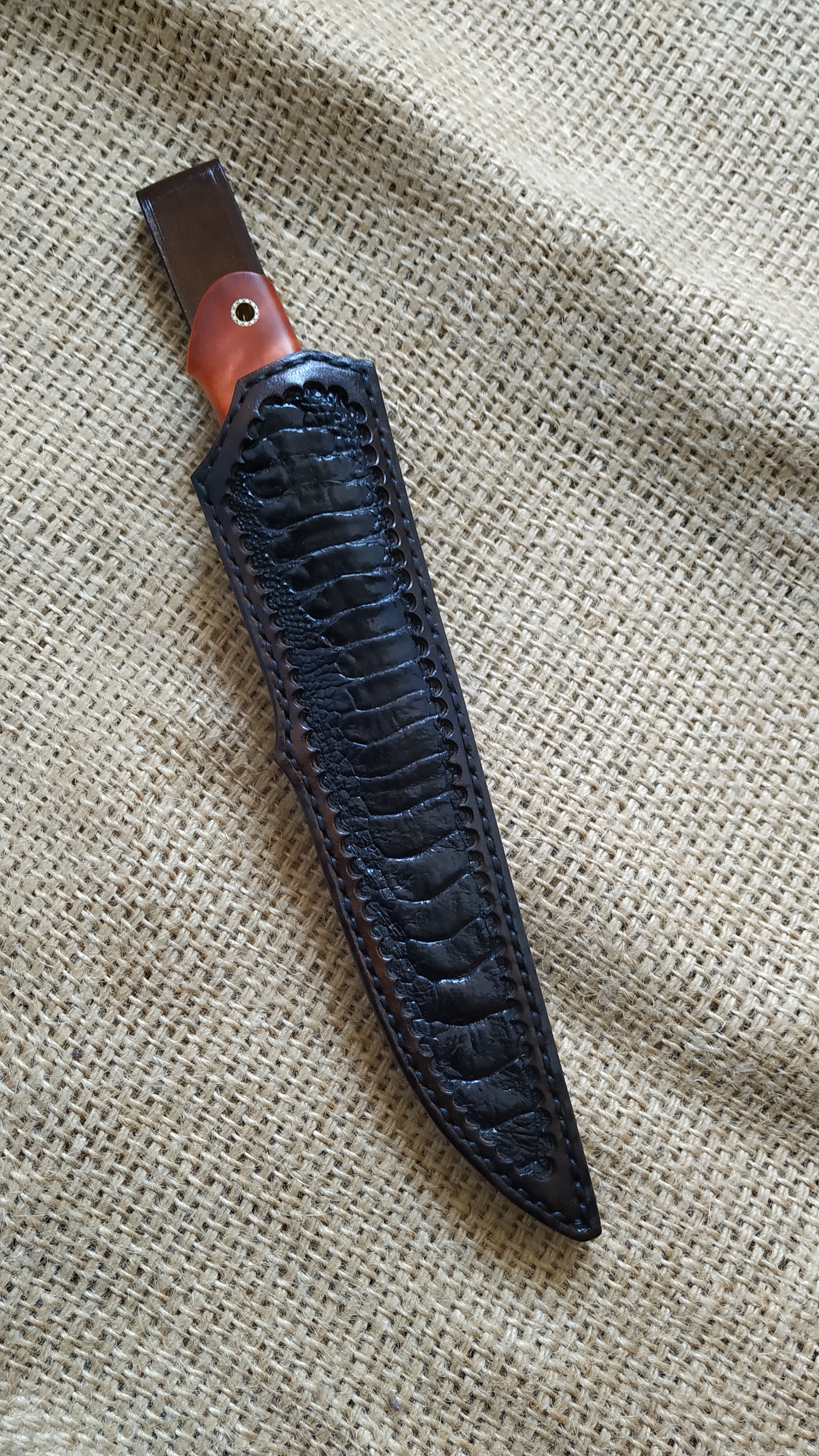

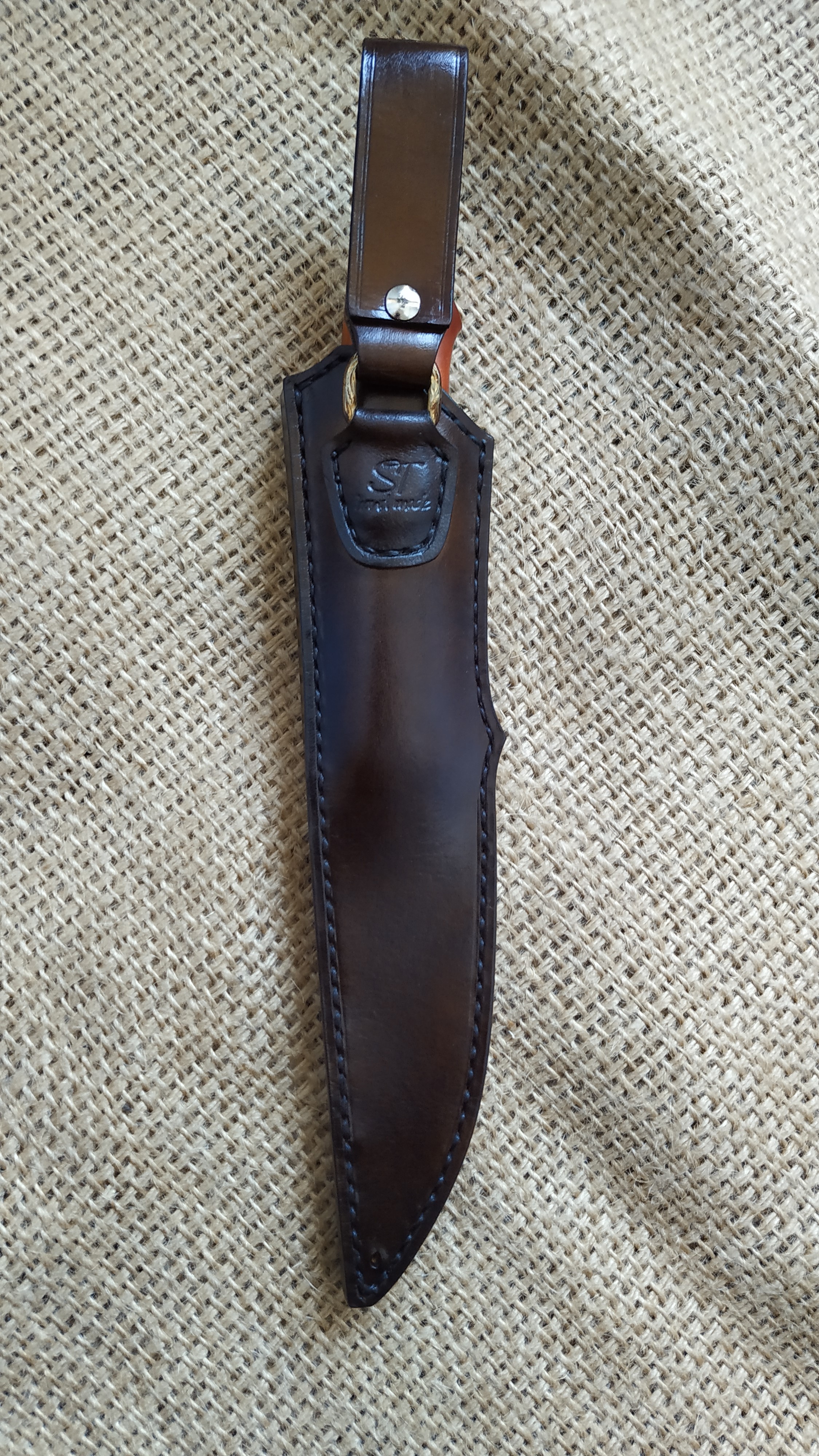

Піхви шкіра рослинної вичинки, шкіра страуса.
Дякую за увагу!

Хоть такое определение и не очень подходит ножу, но приятный нож. Во всех отношения.

Отличный нож, ножны понравились, вставка из кожи крокодила?

Спасибо, добавил в описание, это кожа страуса (лапа).

Очень понравился комплект!
А, что за мокумка?

Симпатичный нож. Про сведение и угол заточки пару слов, пожалуйста.

Отличный комплект!
Страуса жалко

спасибо! давно лежала мокумка, вроде медь + нейзильбер.
спуски прямые ,сведение 0,45мм, заточен под общий угол 36°
Shurik
спасибо, кожа страуса красиво!
