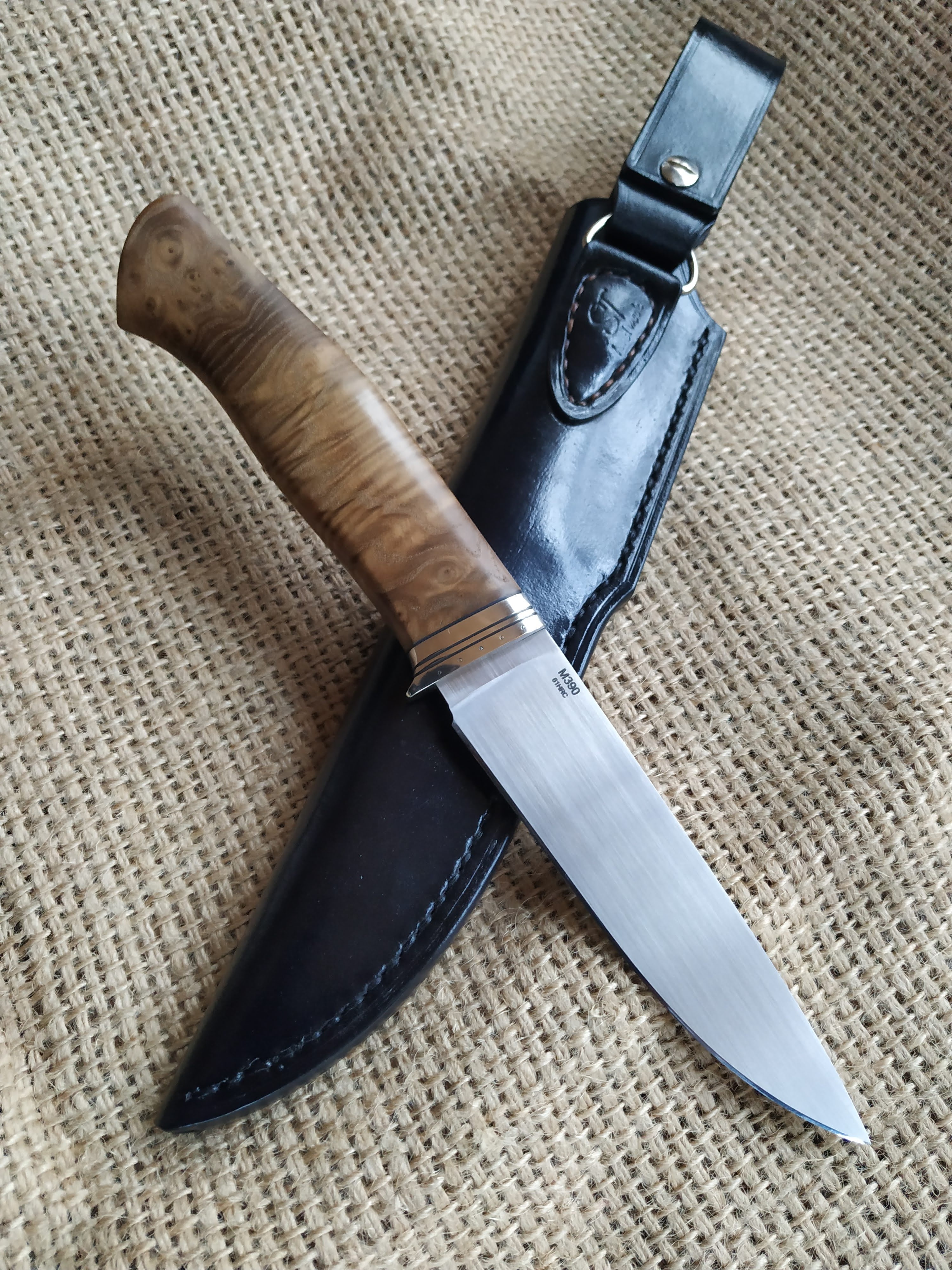

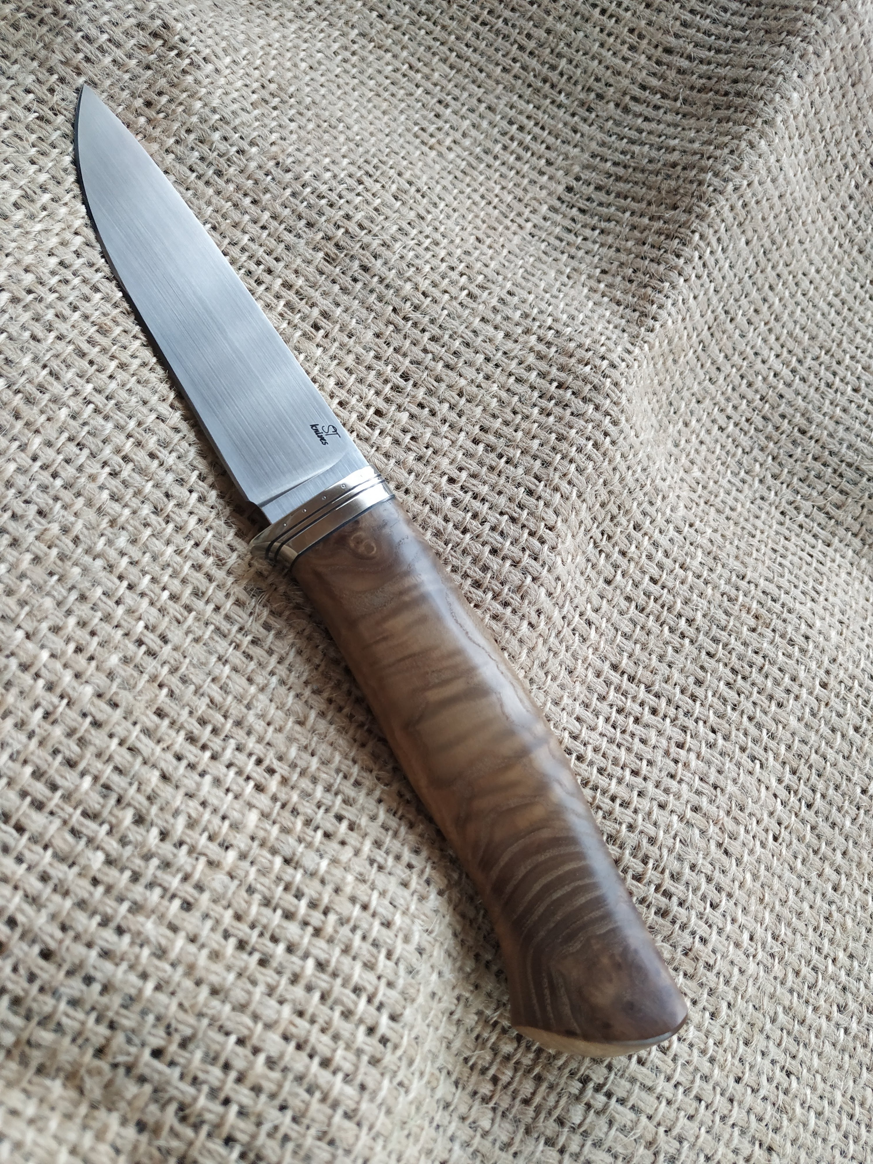

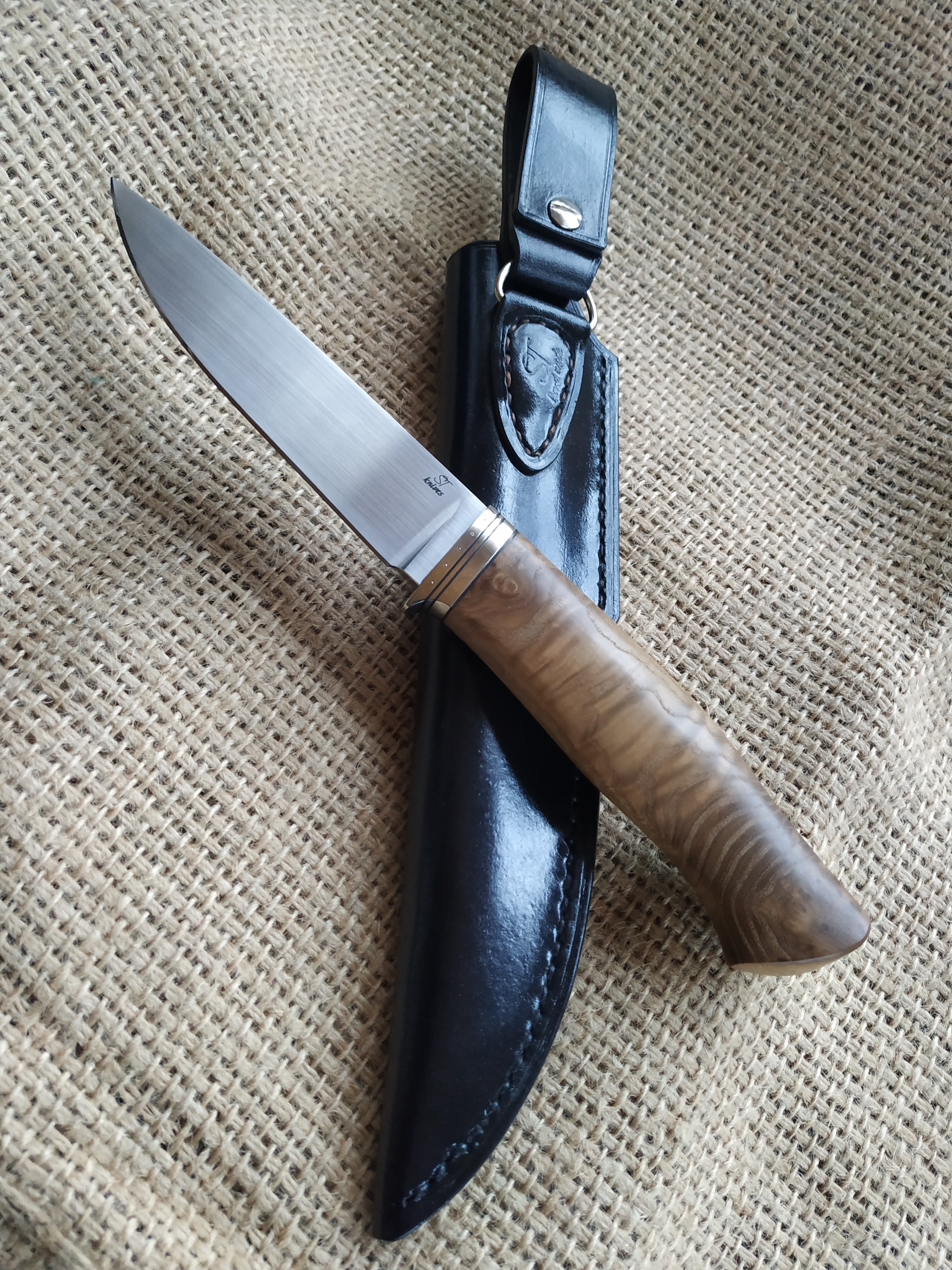

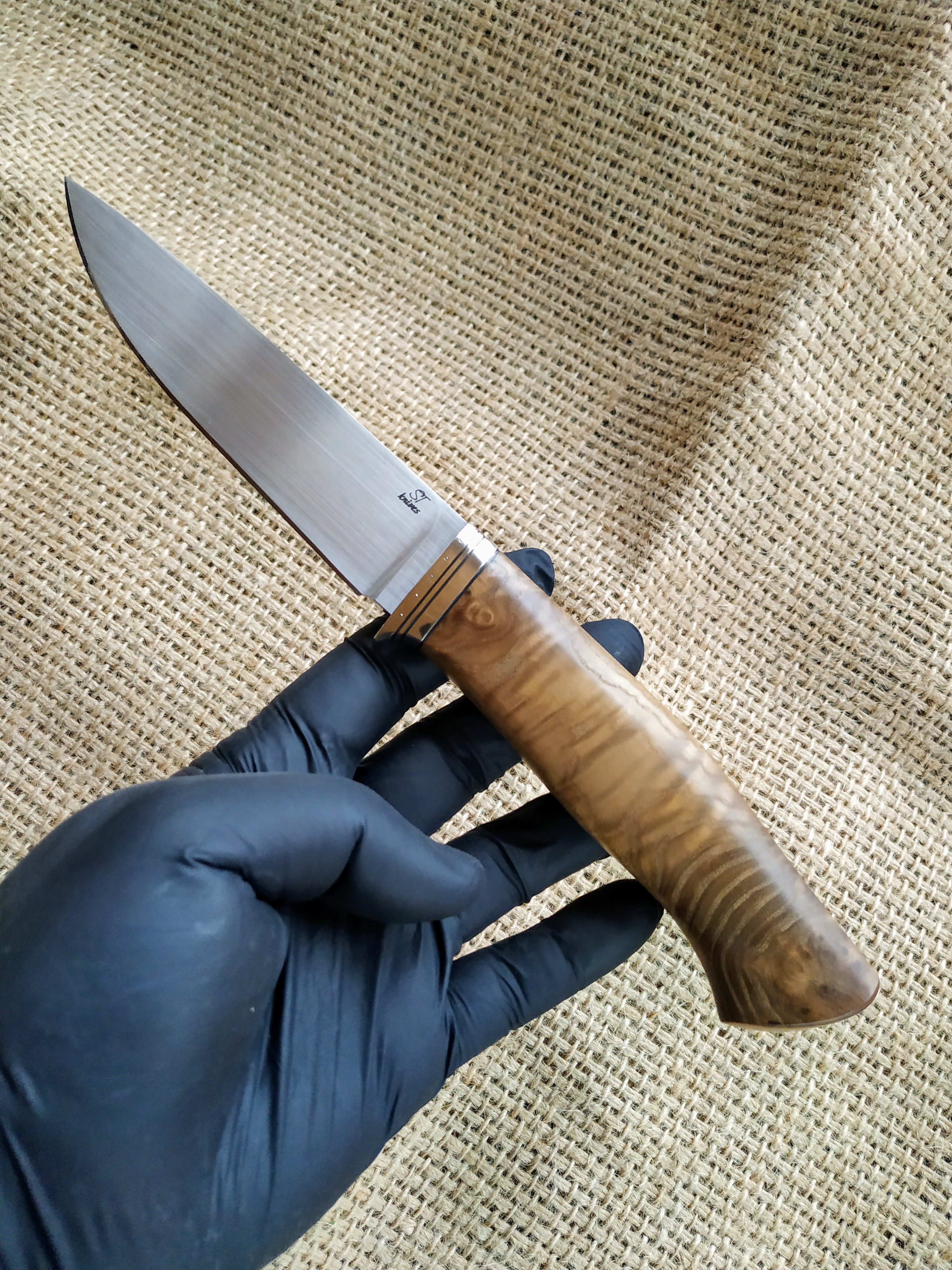

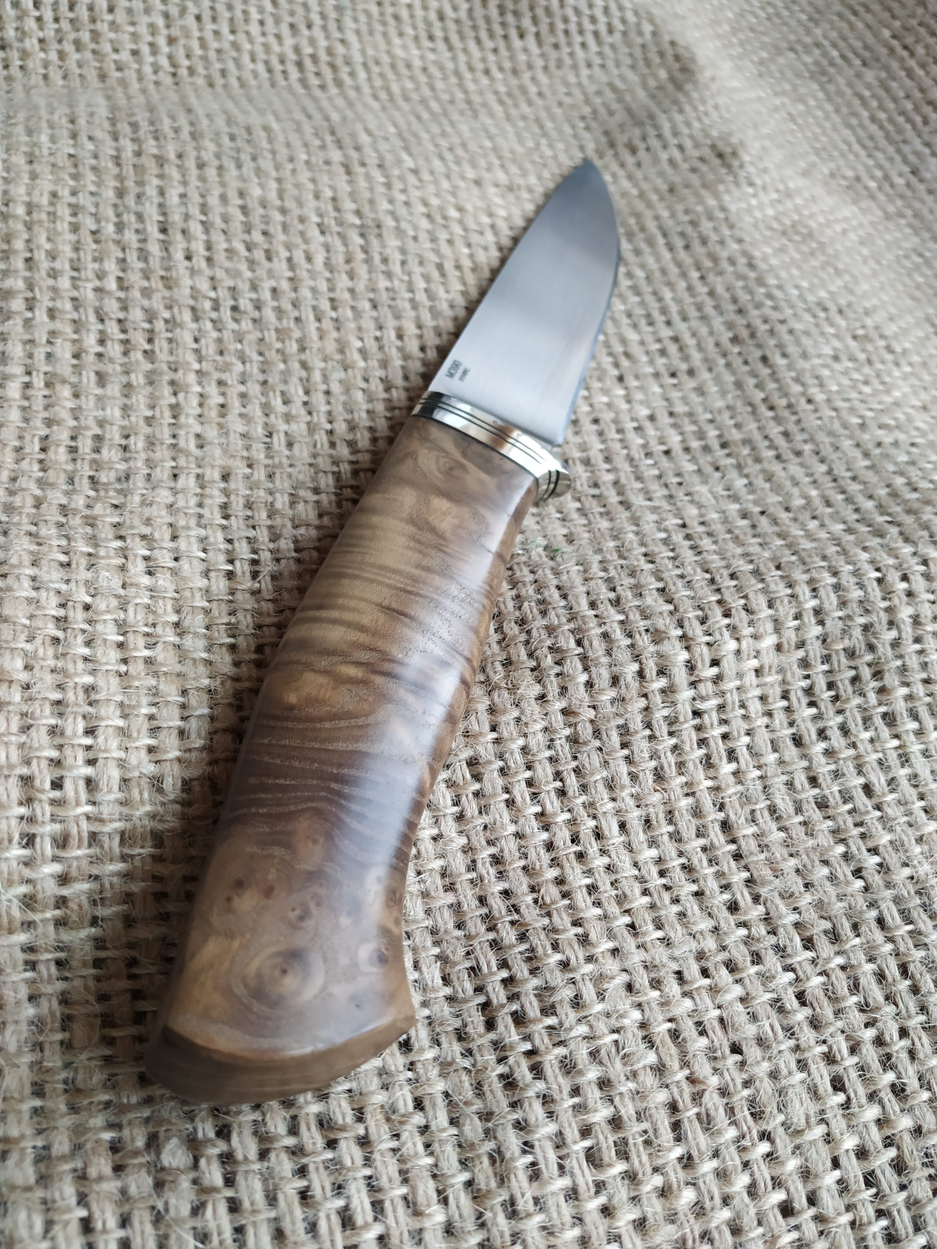

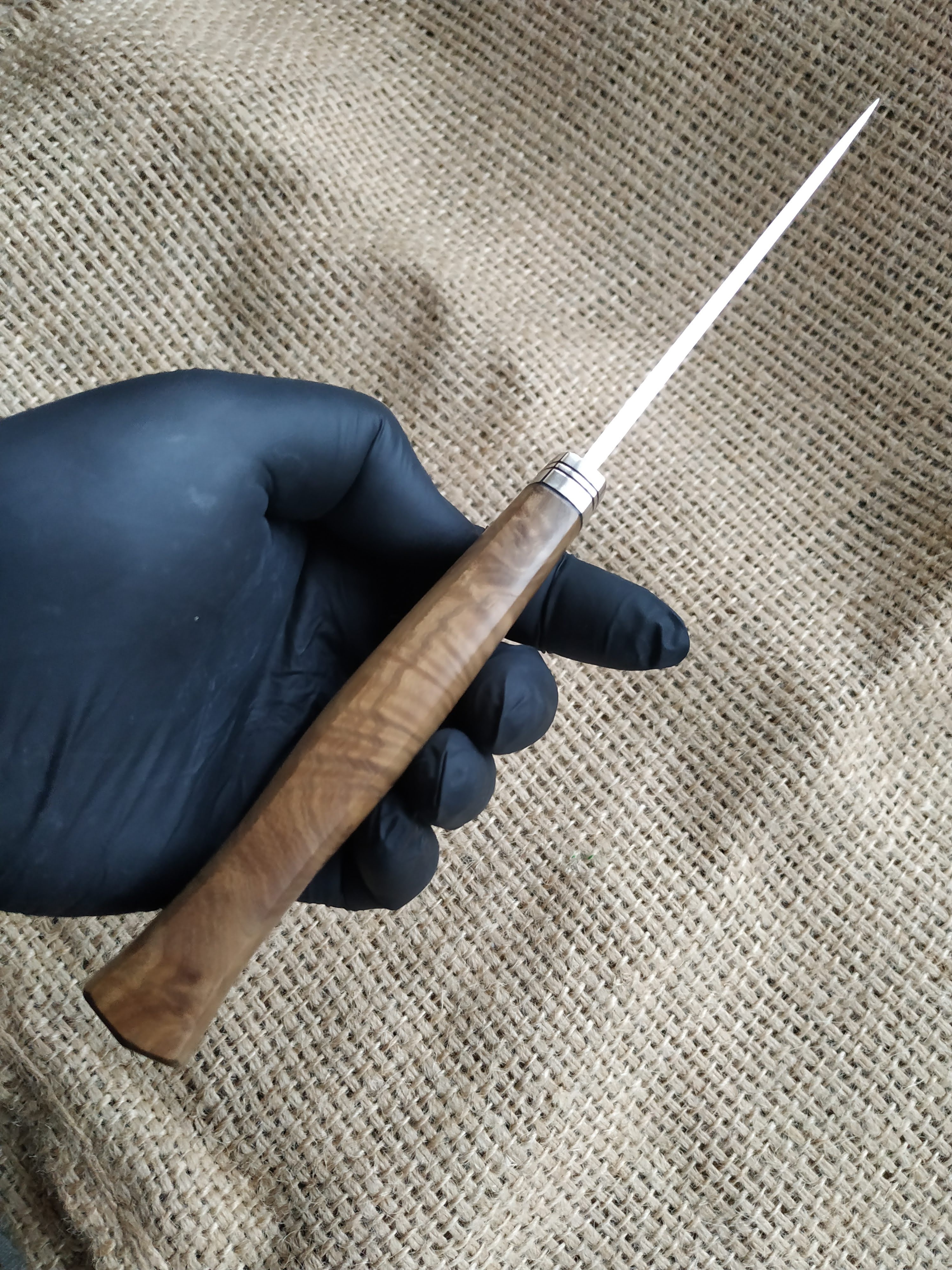

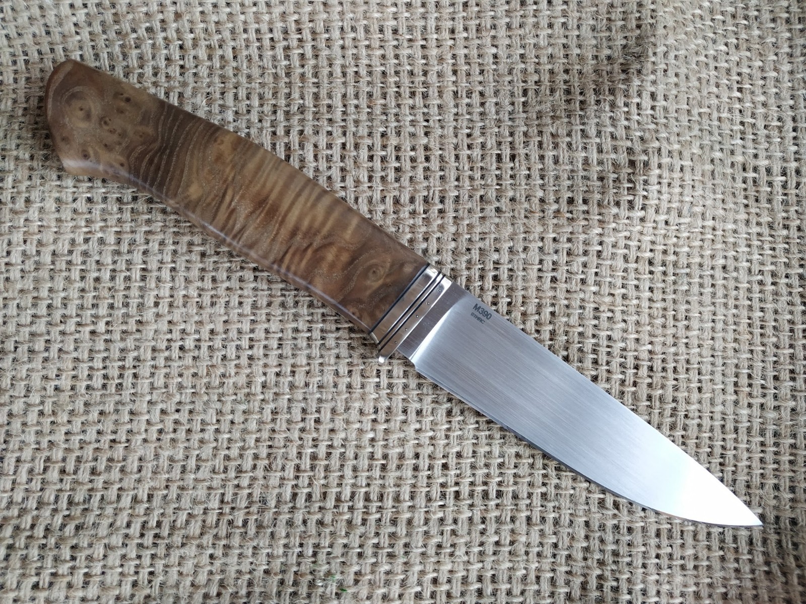

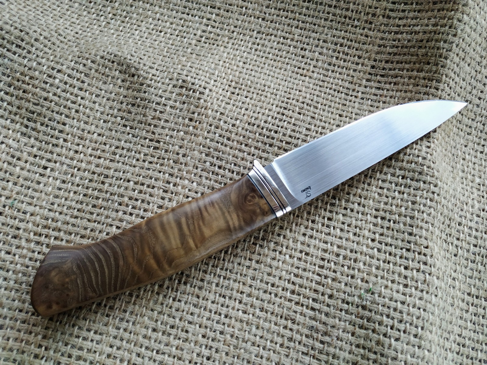

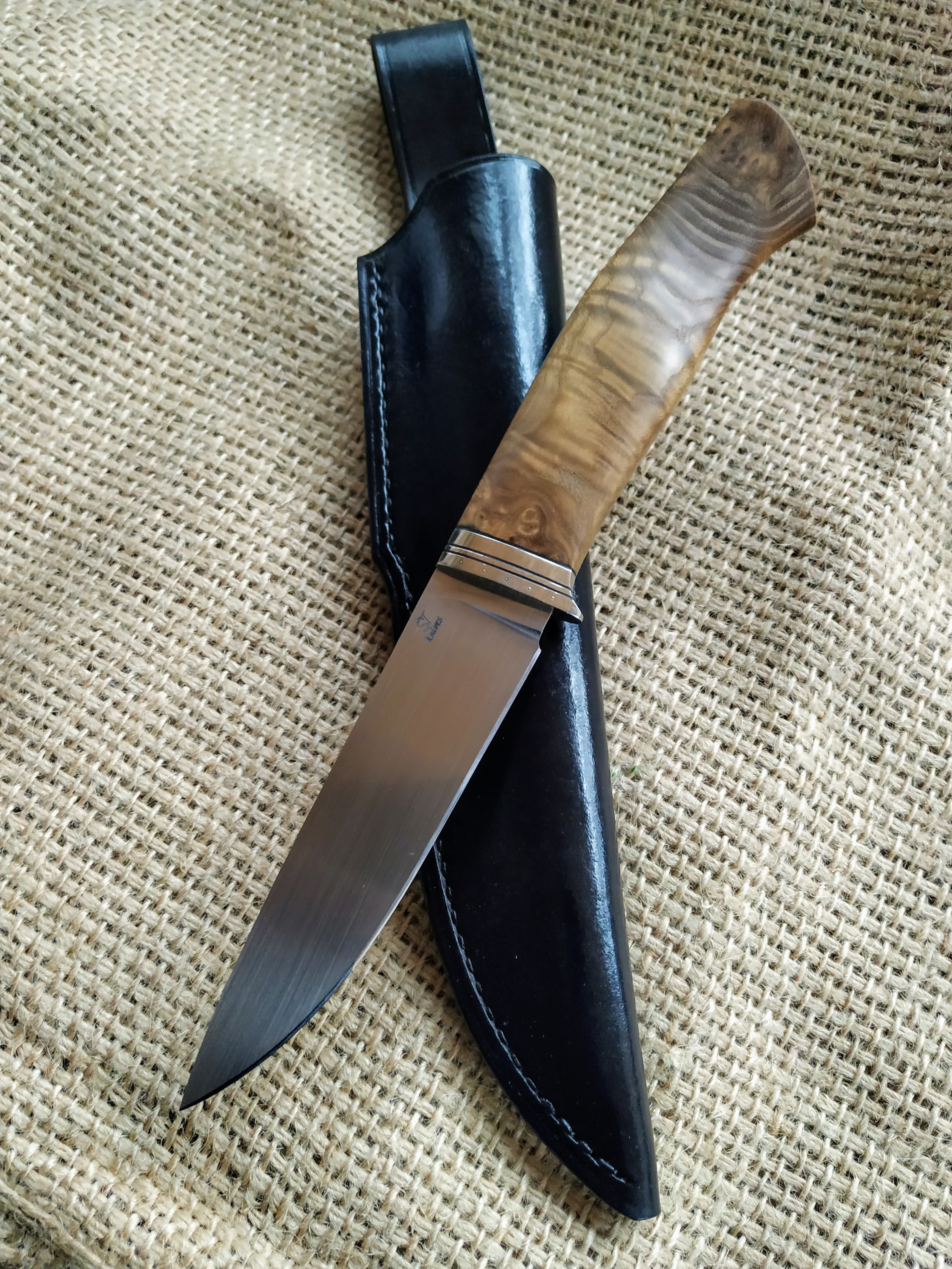

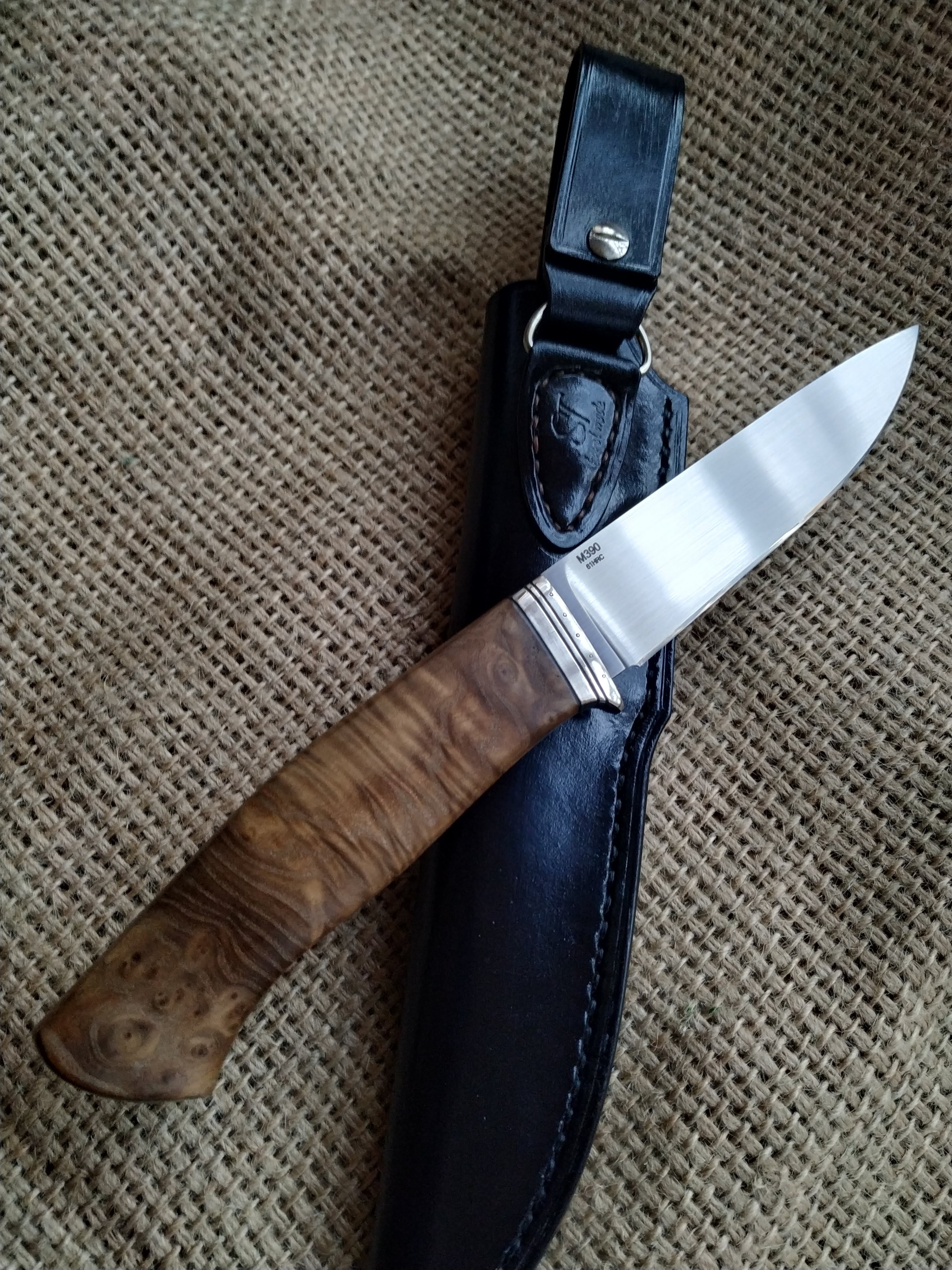

Всем привет!

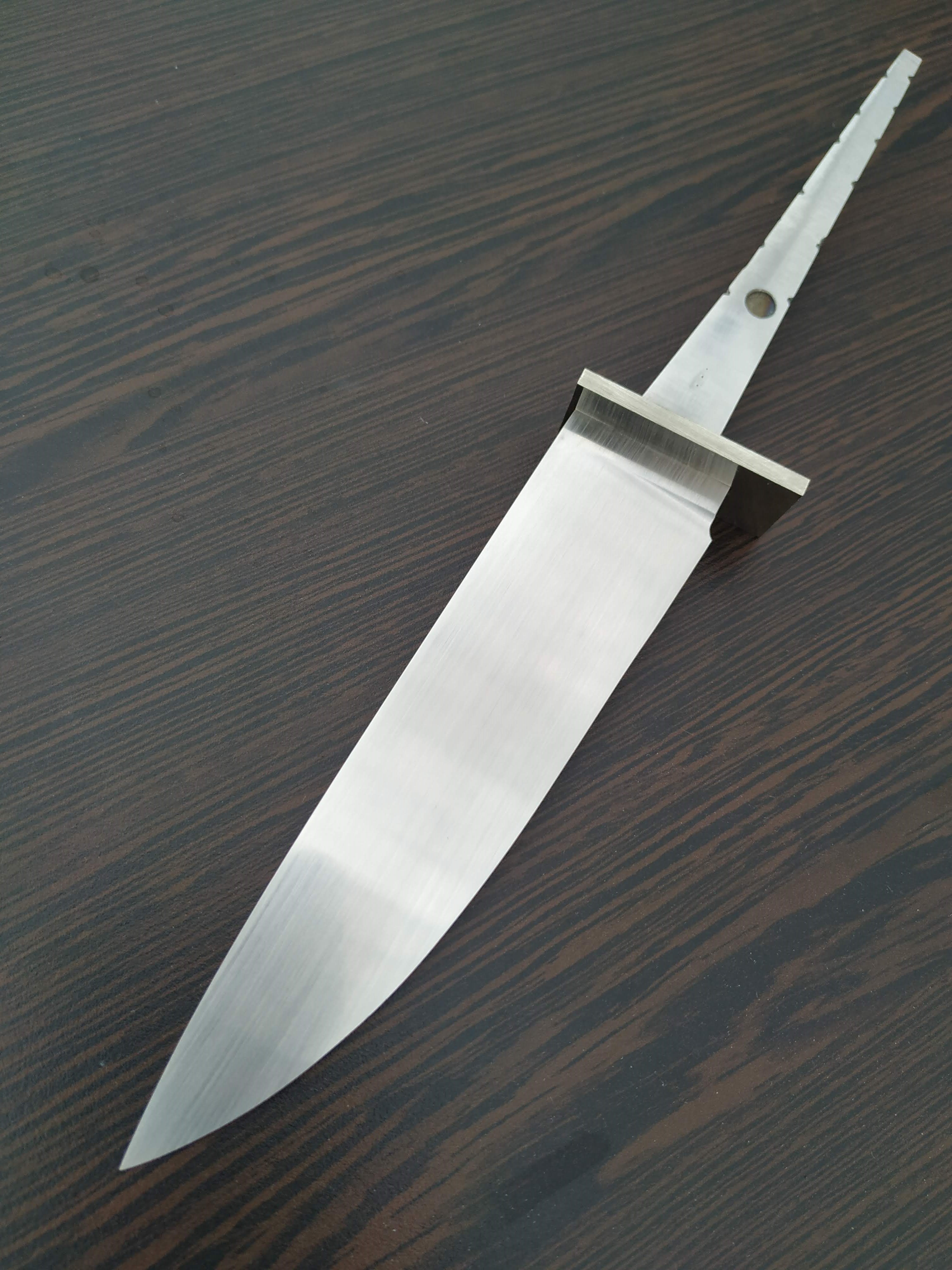

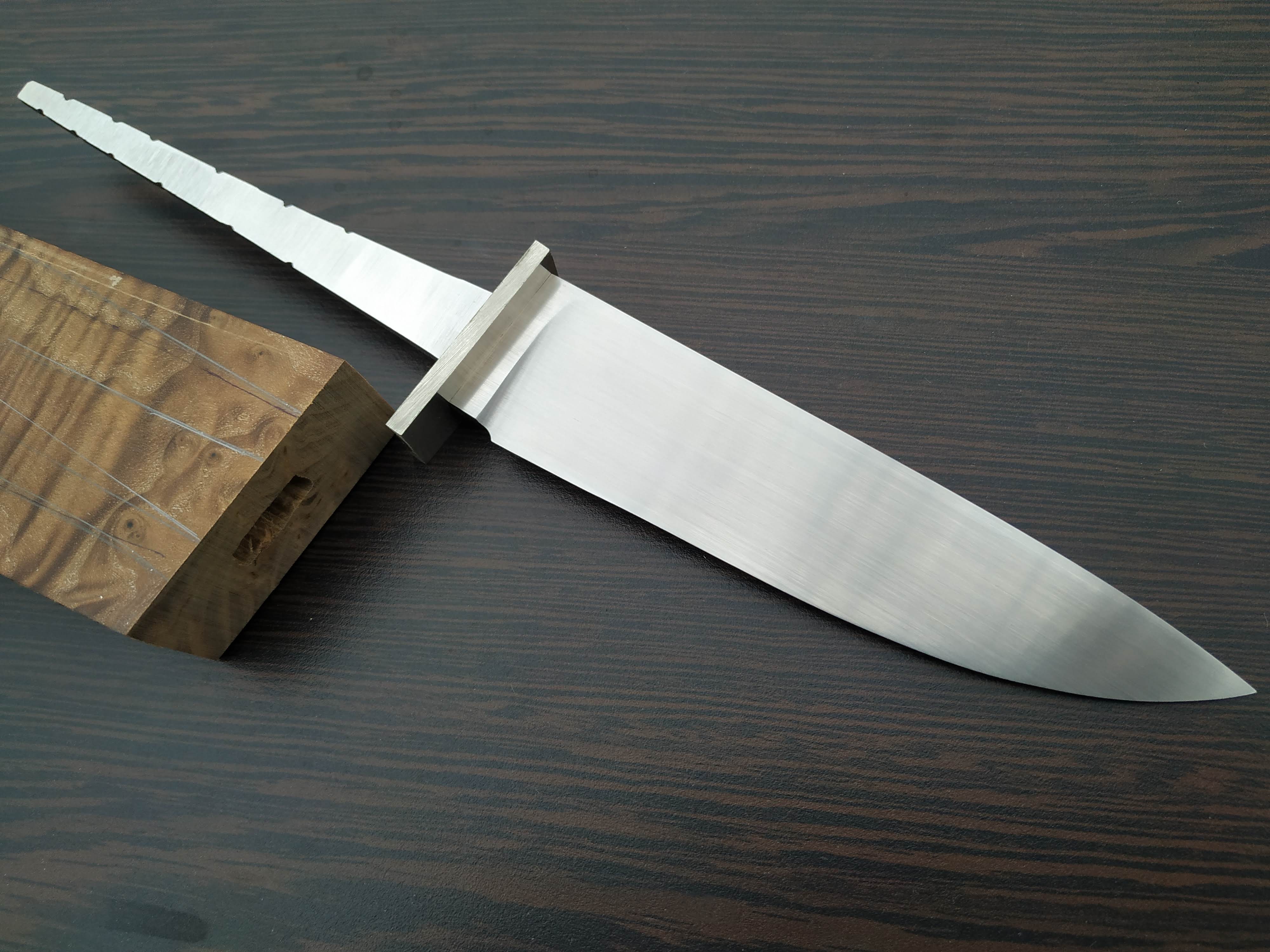

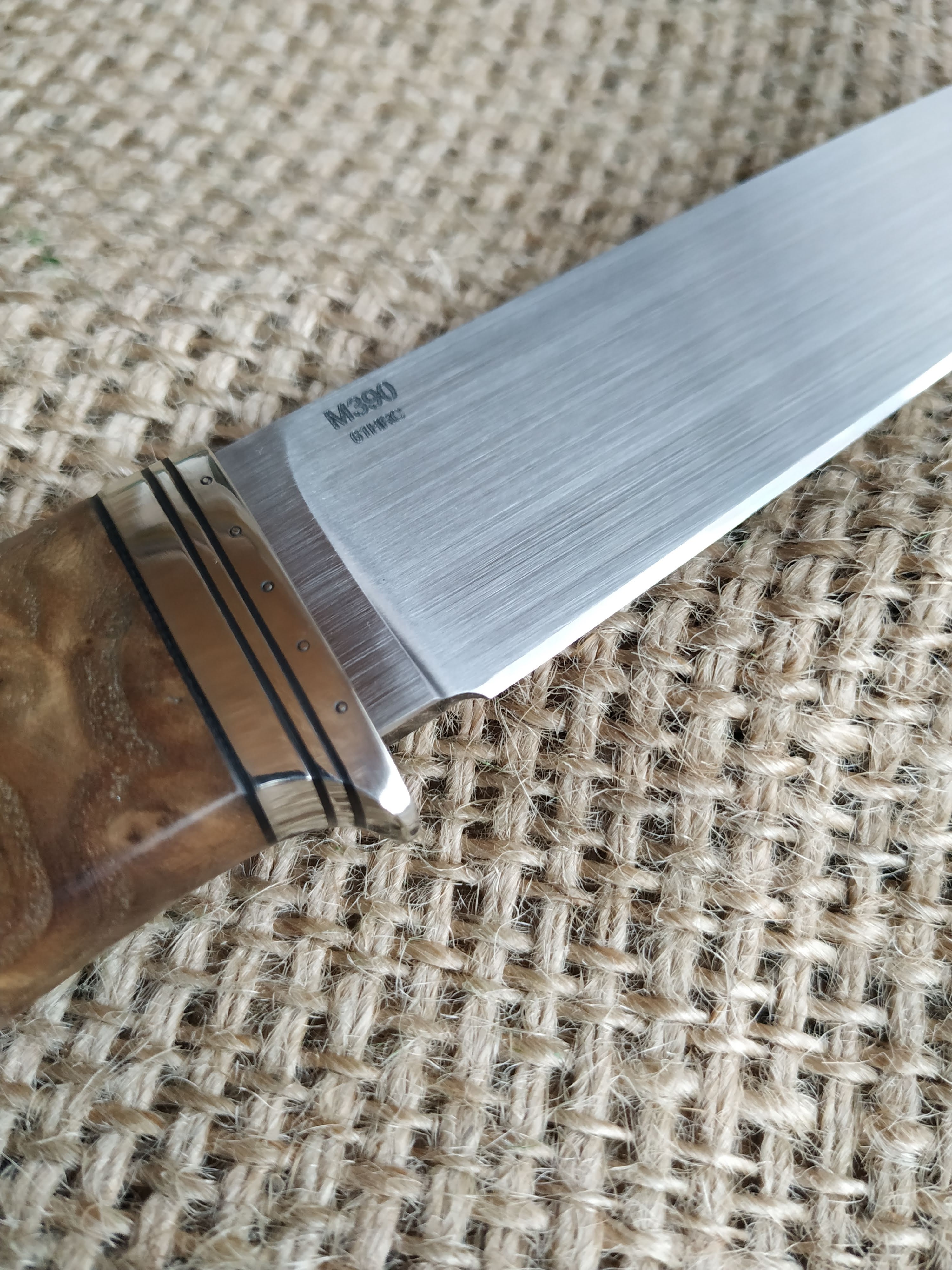

Такой нож образовался, клинок из порошковой - одной из лучших среди ножевых сталей - М390, то (61HRC) c крио от Инструментальщика, размеры 27х3,5х120мм, спуски прямые, сведение 04 - 05мм, ручной продольный сатин.
Рукоять 127мм , больстер из мельхиора, проставки g10, стабилизированный кап (маслинки) лоха узколистого. Хвостовик 115мм.
Вес 118г.

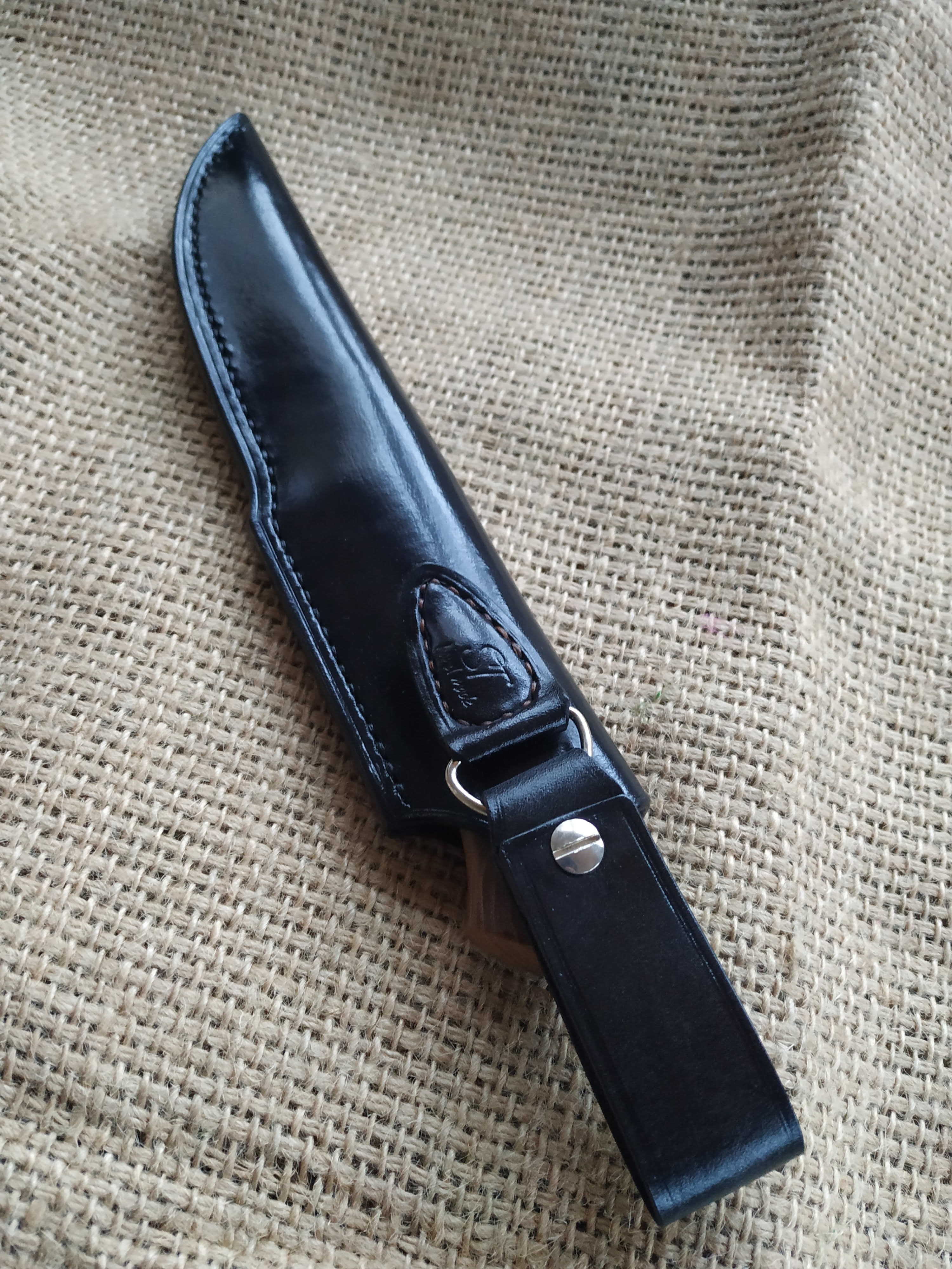

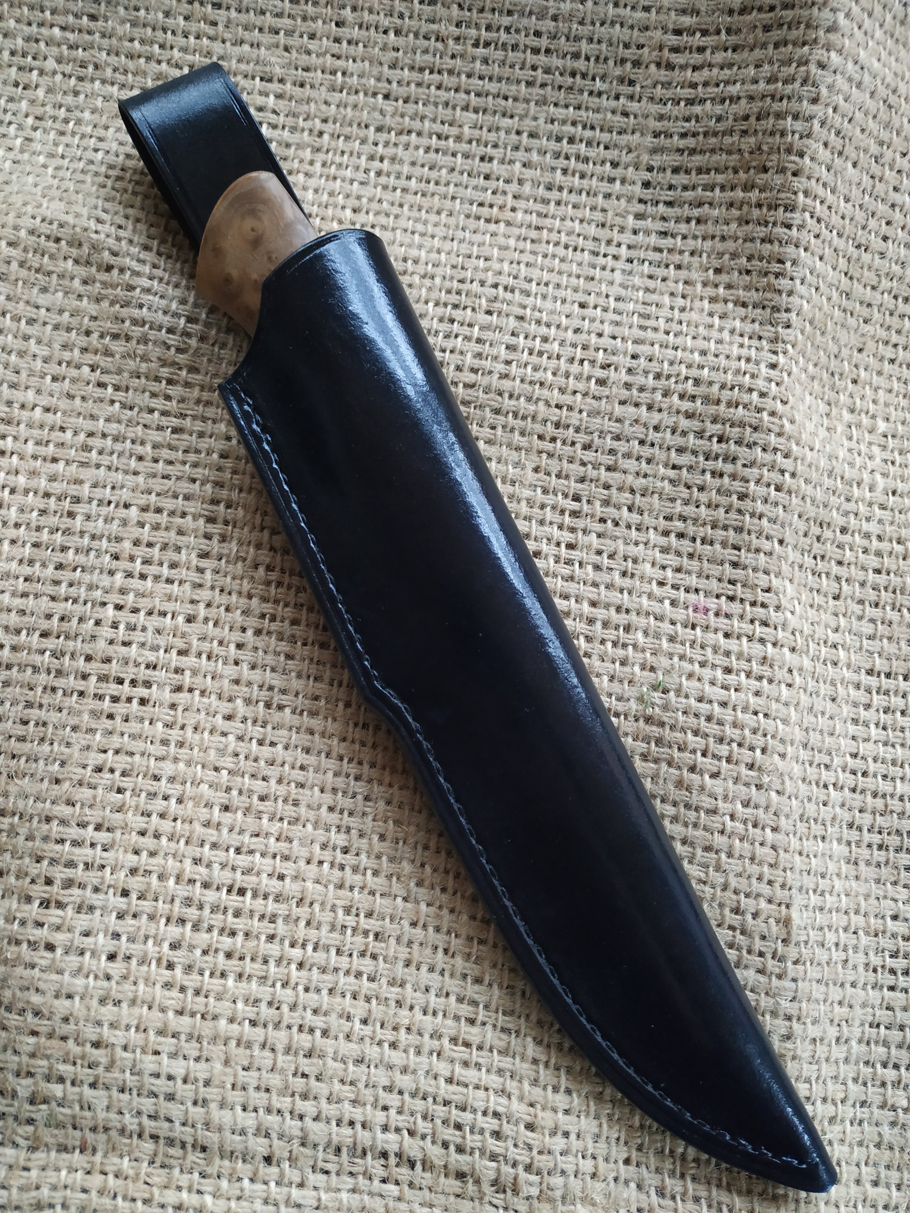

Ножны из кожи растительного дубления толщиной 3,3мм,прошиты вощеной нитью, покраска, пропитка, свободный подвес.

Отличный рабочий нож

vobler
формы рукояти для меня новые, но очень удобные, спасибо!

Отличный резунчик получился
А "куябрики" на больстере как делали, если не секрет?

Очередной хороший нож Сергей.Еще один плюс,что в твоих ножах нет никакой цыганщины.Есть стиль, очень хорошие материалы ,качество сборки и узнаваемость

спасибо, нет никаких секретов, все просто , корневерткой.
