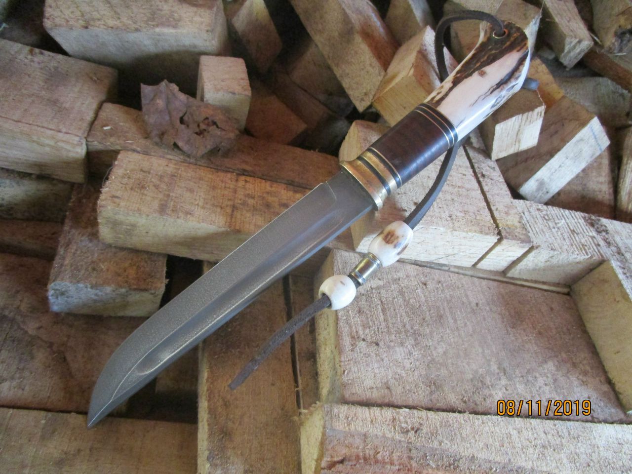

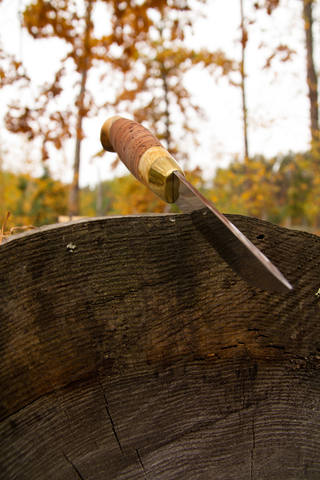

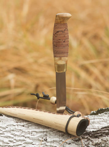

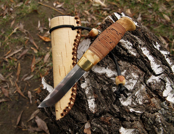

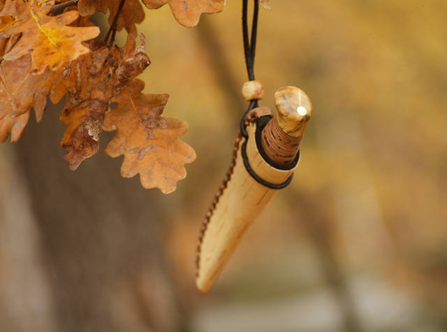

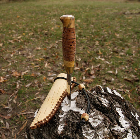

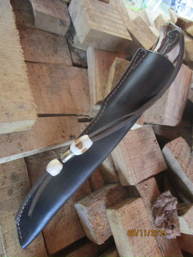

Всем привет. Вышел такой вот ножик. Клин- 180х28х5 Х12МФ, рукоять 130мм, рог, кожа, бронза. монтаж на штифт и полиэфирку. Хвостовик почти на всю длину рукояти.

Красиво! А чим робився дол, яким способом?
Offline metalisst
Offline metalisst Старожил
« Ответ #2 : 08 Ноября 2019, 20:31:20 »
круг для заточки пил- потом вулканит. без направляющих- тупо на глаз Crezy....маркер- отрисовал и вперед

Гарно Браво . Цікаве травлення чи це структура так проявилась ???
Offline metalisst
« Ответ #11 : 10 Ноября 2019, 09:59:26 »
травление в хж при помощи баллончика с краской Crezy

    И красивый и функциональный нож. С таким, нигде не пропадешь.

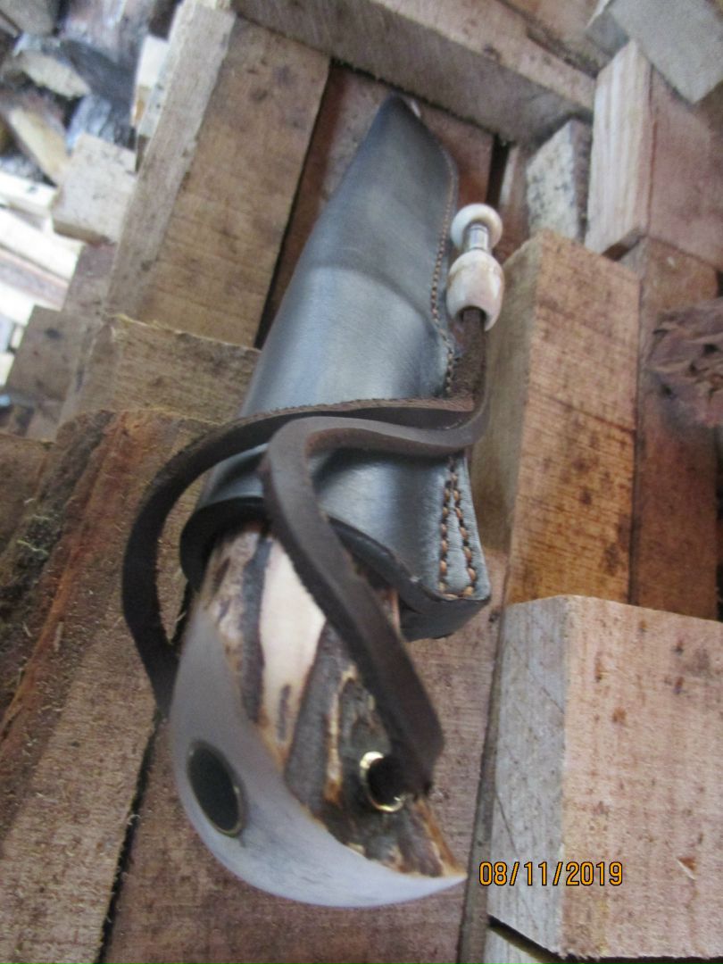

   Но наборная кожа,  на таком то клинке, без сквозного на стяжку? Грустный
Offline metalisst
« Ответ #13 : 10 Ноября 2019, 18:03:36 »
никогда его не делаю- в смысле имеется в виду резьбовая стяжка?- а зачем....все и так сколачивается- а потом еще стягивается струбциной на полиэфирку- а после застывания сверлится под штифт...да и хвостовик почти на всю длину рукояти....какая разница чем стягивать- струбциной или той самой стяжкой....результат то один и тот же
« Ответ #14 : 10 Ноября 2019, 19:50:24 »
Чёт я никак не вкурю, про какой штифт идёт речь Грустный ..  и зачем тогда пробка в тыльной части ?? По фото похоже, что монтаж сквозной ...
Offline metalisst
« Ответ #15 : 11 Ноября 2019, 00:15:34 »
пробка небольшие каверны в роге закрывает- естественные Гы-гы- просто конечно можно было эпоксидкой залепить...но сделал как сделал...а штифт из латунной труби 3мм в середину которой впихнут "сердечник" из нержи 2мм...
« Ответ #16 : 11 Ноября 2019, 14:38:12 »
« Ответ #17 : 11 Ноября 2019, 18:10:39 »
блё....   Улыбка  из серии "найди на картинке кота" .. еле разглядел этот клятый штифт  Улыбка
Offline metalisst
« Ответ #18 : 11 Ноября 2019, 18:31:39 »
Вот... Смеющийся- а он там есть Crezy
