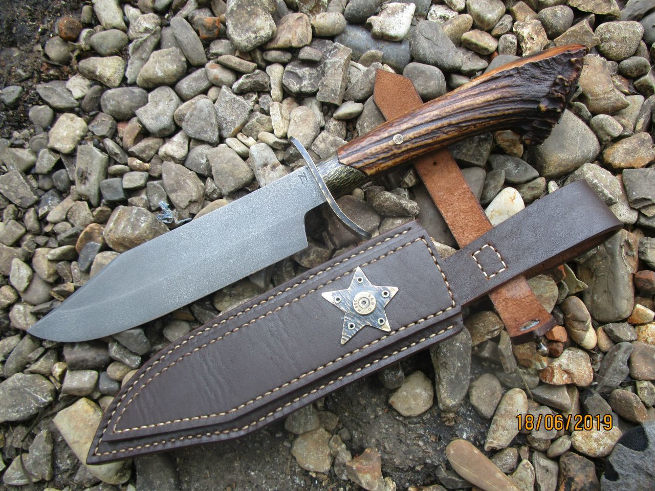

Всем привет. Такой вот ножик образовался.
Клин 200х43х5.5 95Х18 термичка FRITZ 58-59HRC
рукоять- рог, латунь. Монтаж всадной на штифт и полиэфирку. Длина хвостовика 110мм.

сильный широпыр!
Рог на зубе в гарде, или впритык?
на зубе. оковка из латунной трубки . рог заходит до гарды
« Ответ #3 : 18 Июня 2019, 21:01:30 »
А, я понял, чего мне муляет..  Crezy РК паралельно обуху. А у того Альды, свет Райана, обух поднимался к щучке. Клин, в целом, расширялся от гарды.  кивающий

возможно, если бы убрать рикасо полностью к больстеру , был бы интереснее, но это субъективно!, в остальном гуд! Friends

ІМХО, сссровський кухонник з гардою Смеющийся Улыбка
Сама робота класна, а дизайн мені не зрозумілий
не-не.. http://gn.ucoz.ua/im/jarkaya_diskusiya/nono.gif
Ножик по мотивам Aldo Raine Bowie
  это убило бы весь проект  кивающий
