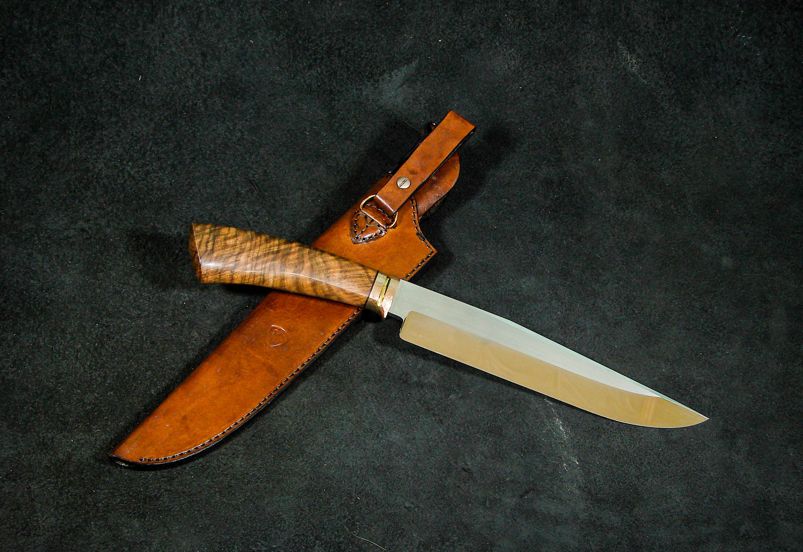

Приветствую вас, постояльцы и гости форума
Вот недавно родилась такая неспешная работа. Опять на тему вымышленных животных. На этот раз источником вдохновения стала пустынная виверна
Diablos
. Животинка хоть и травоядная, но сильно агрессивная, если к ней соваться
Diablos
Diablos

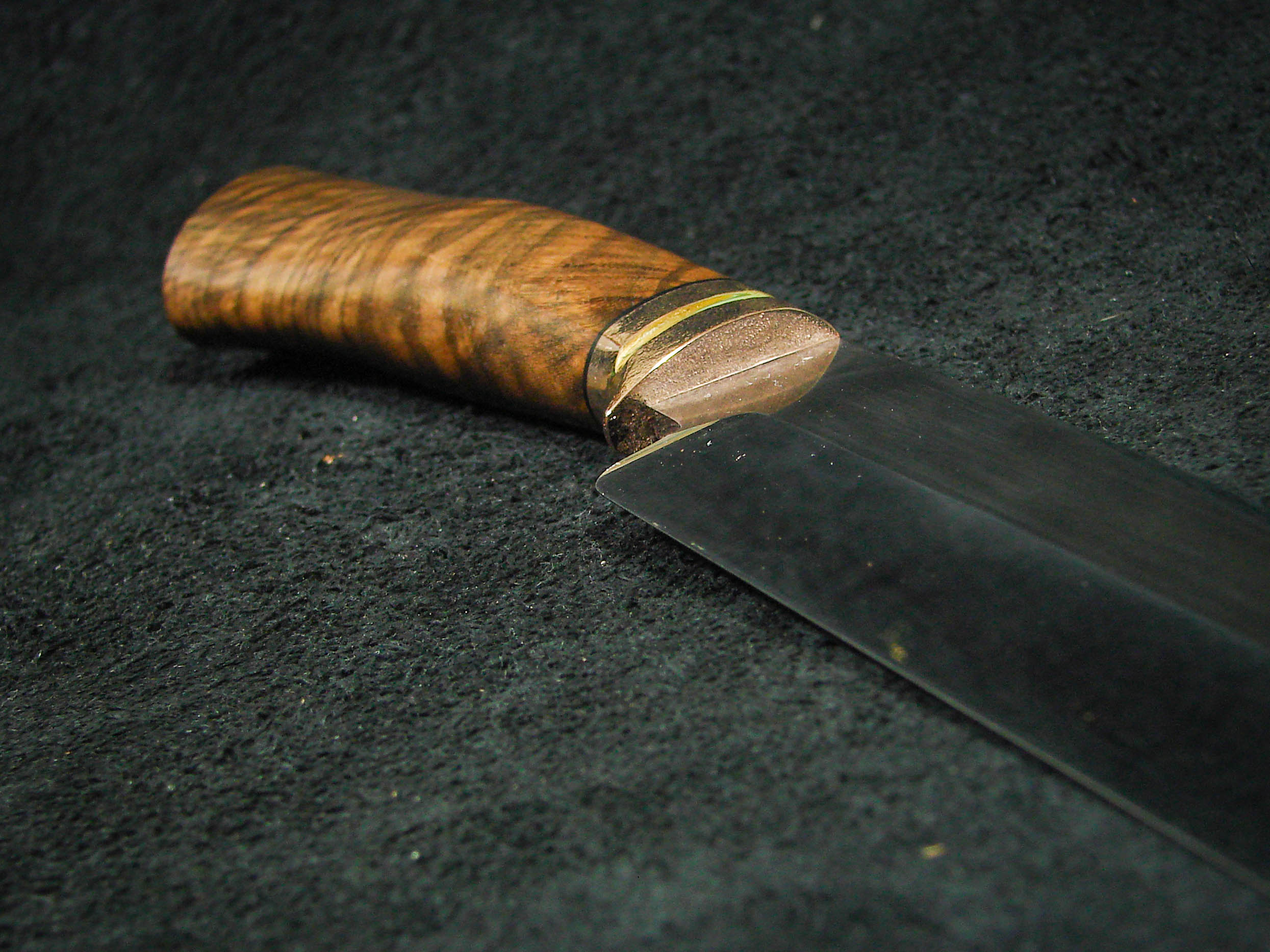

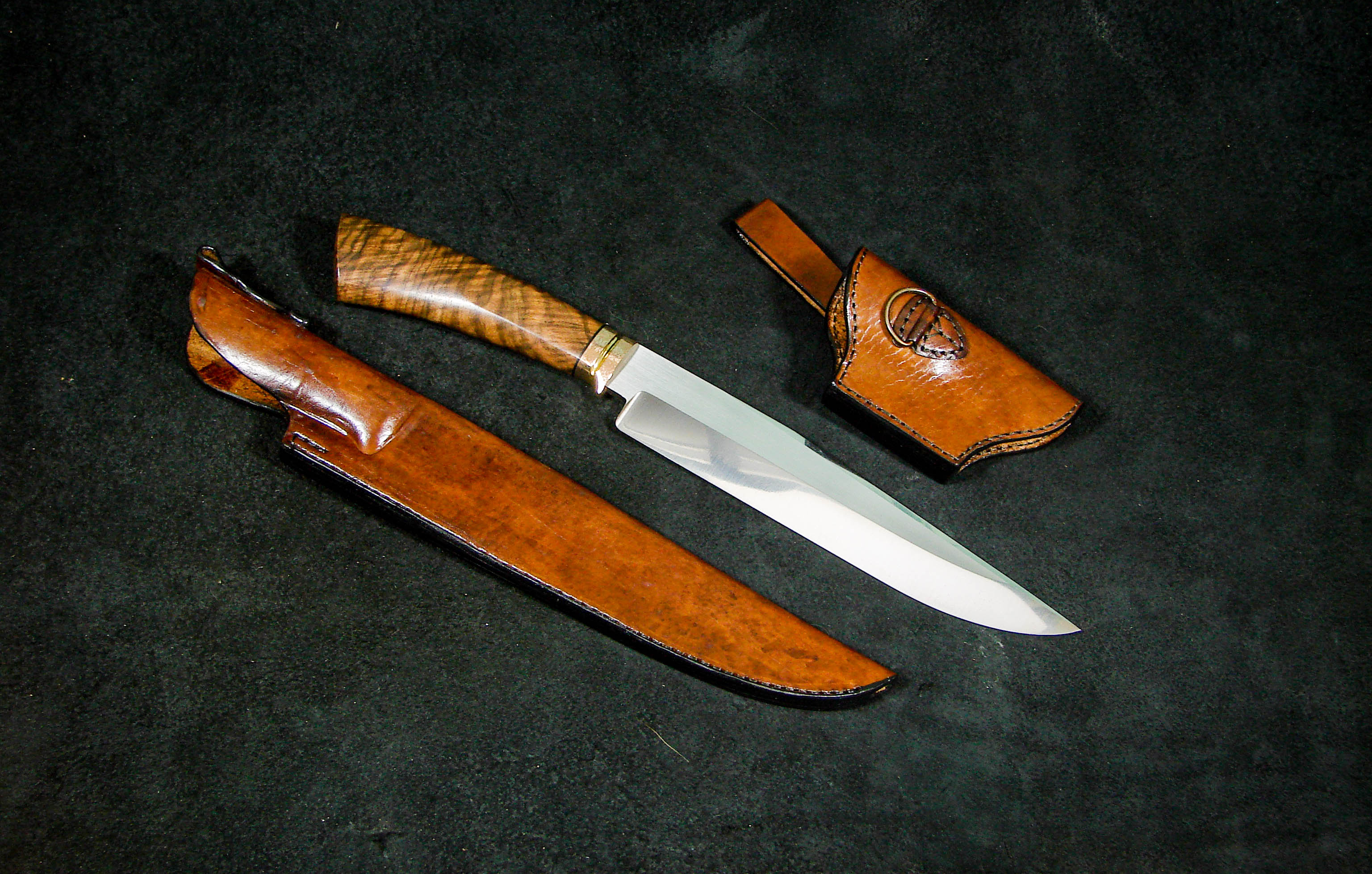

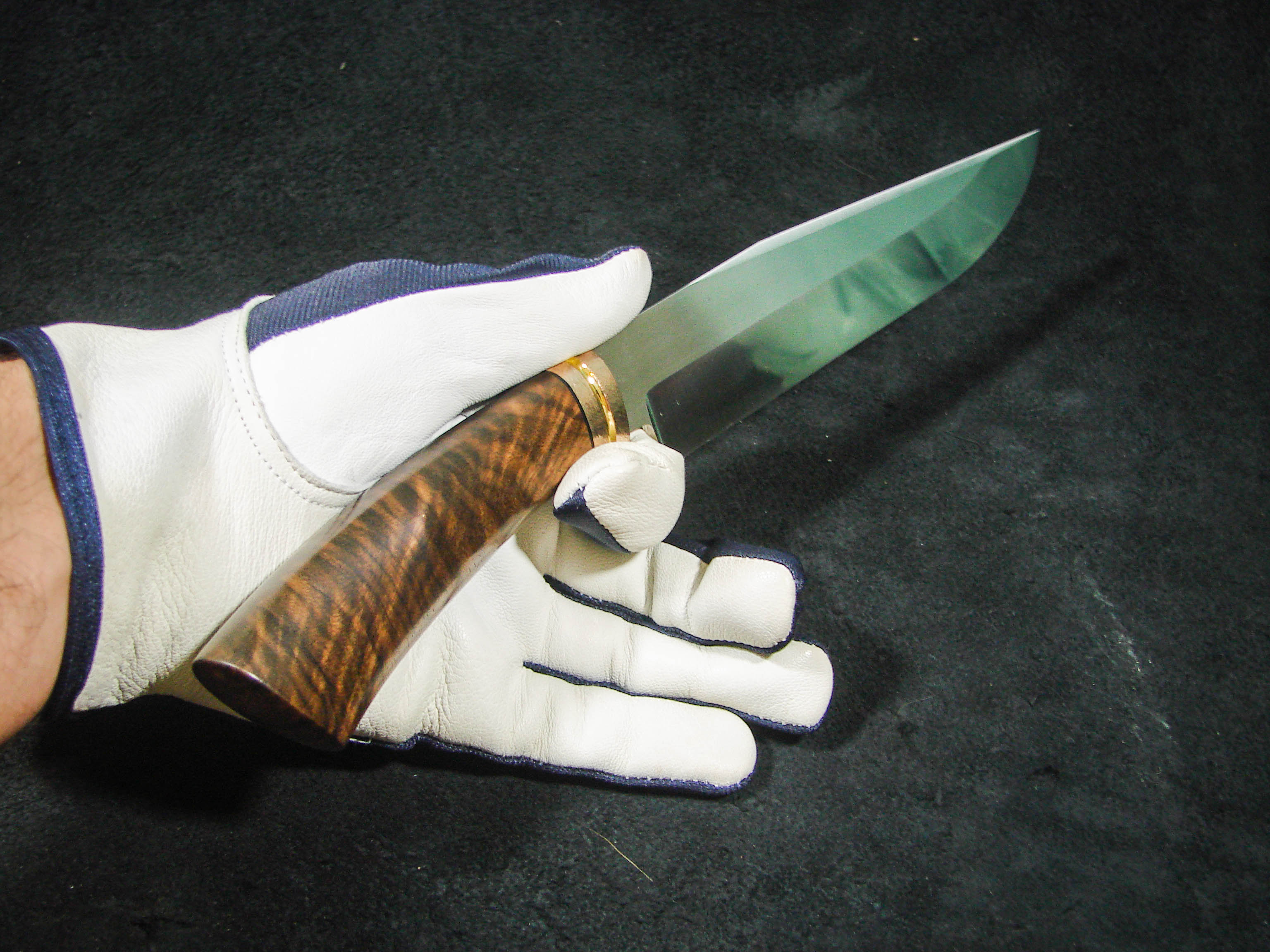

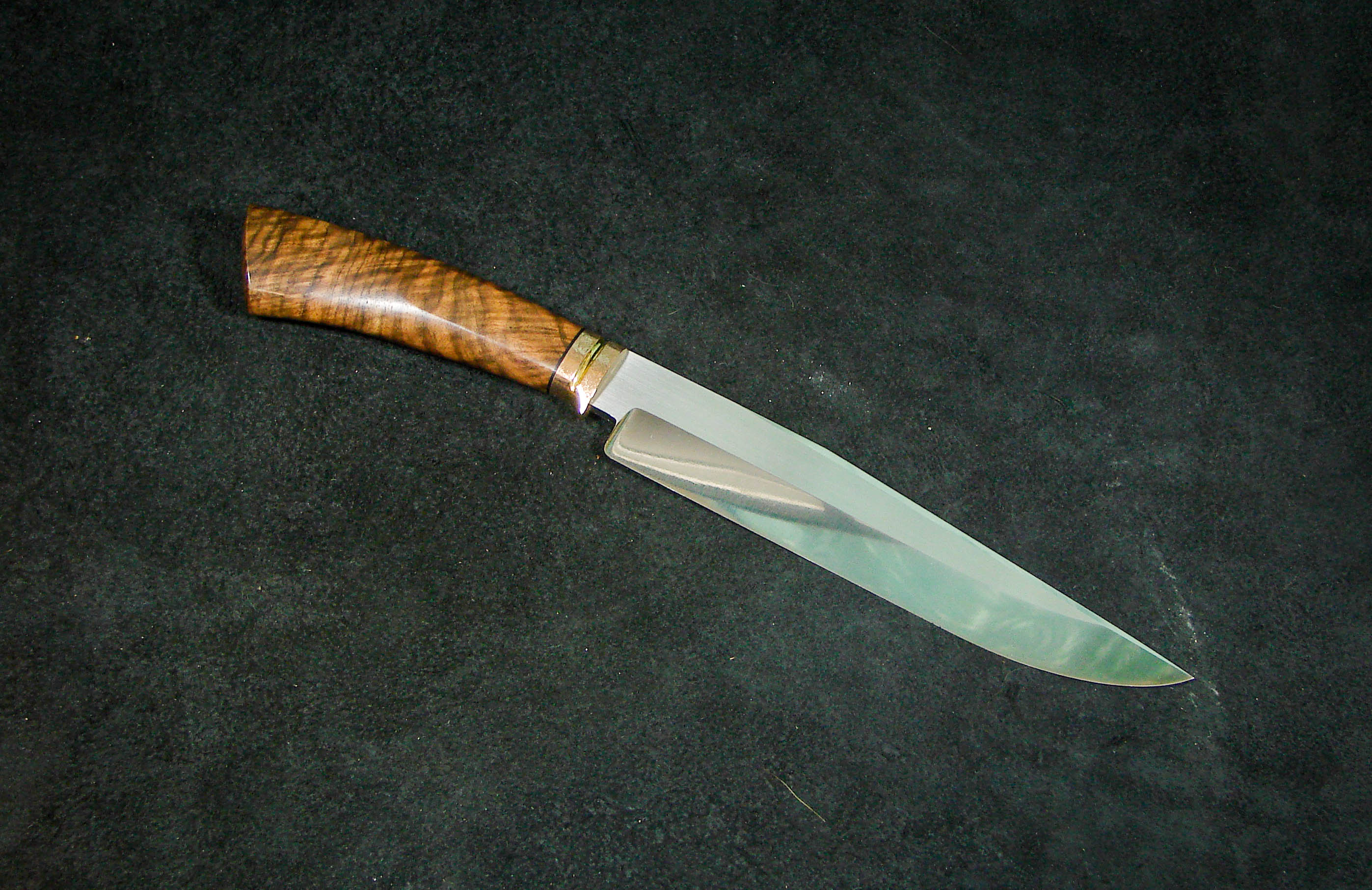

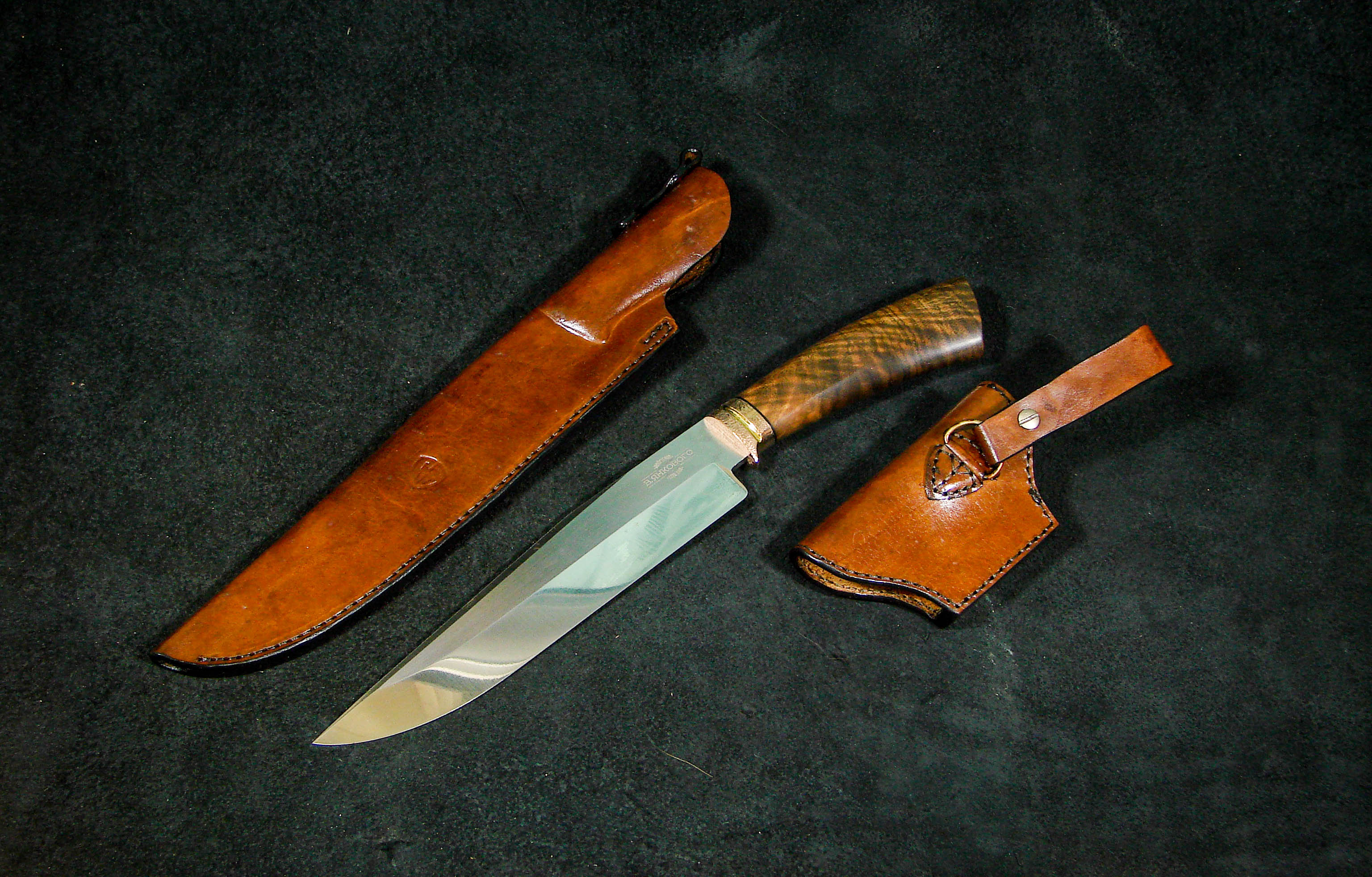

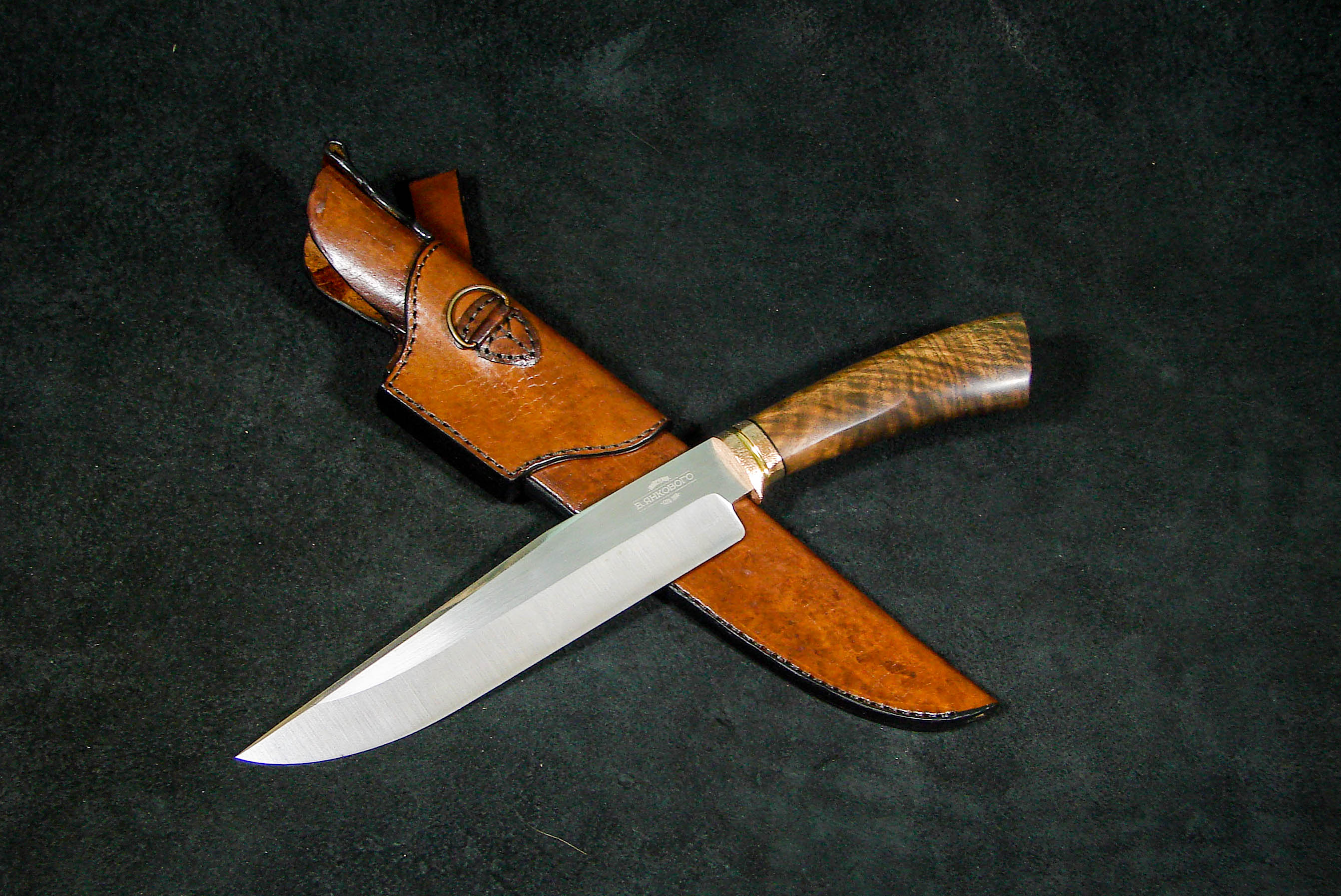

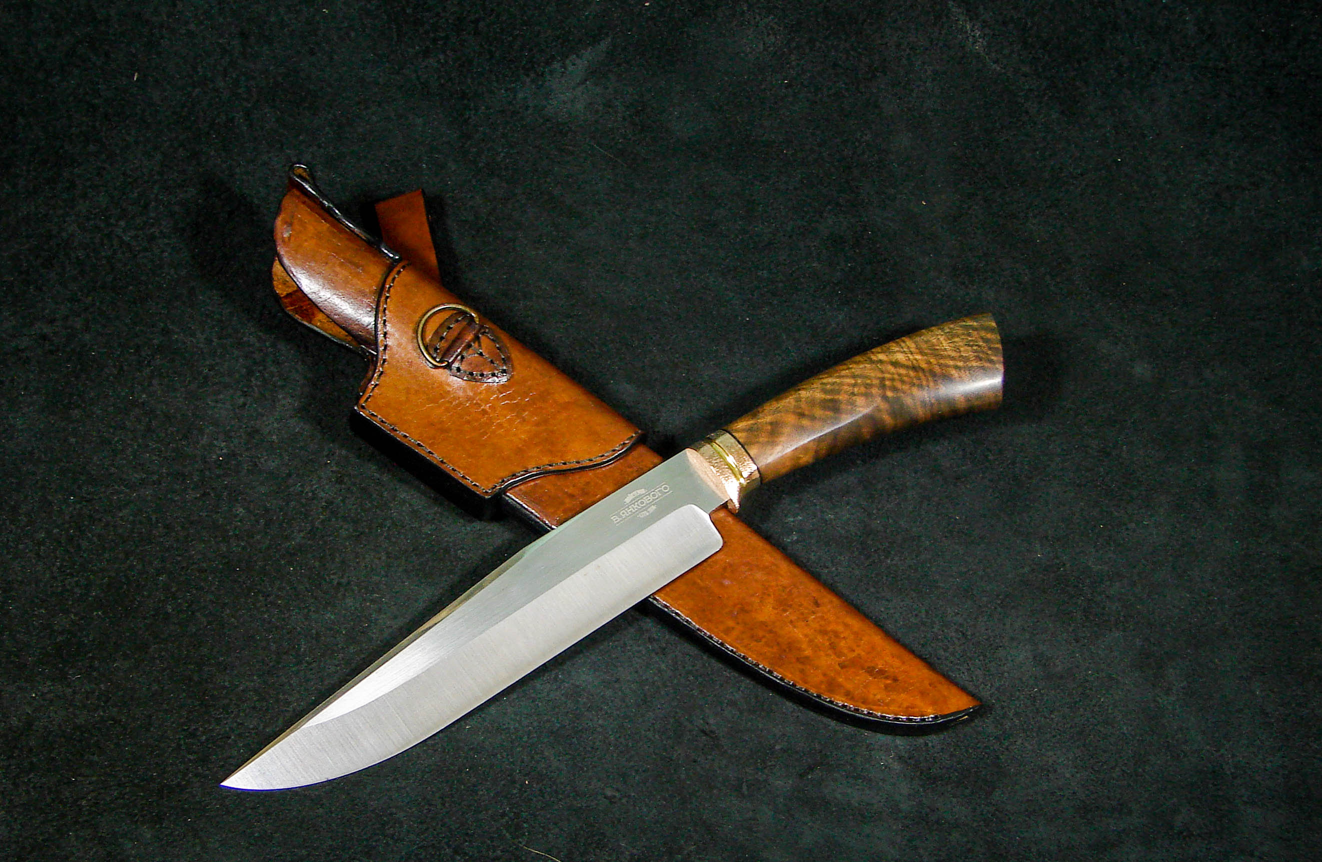

Собсно, ттхи:

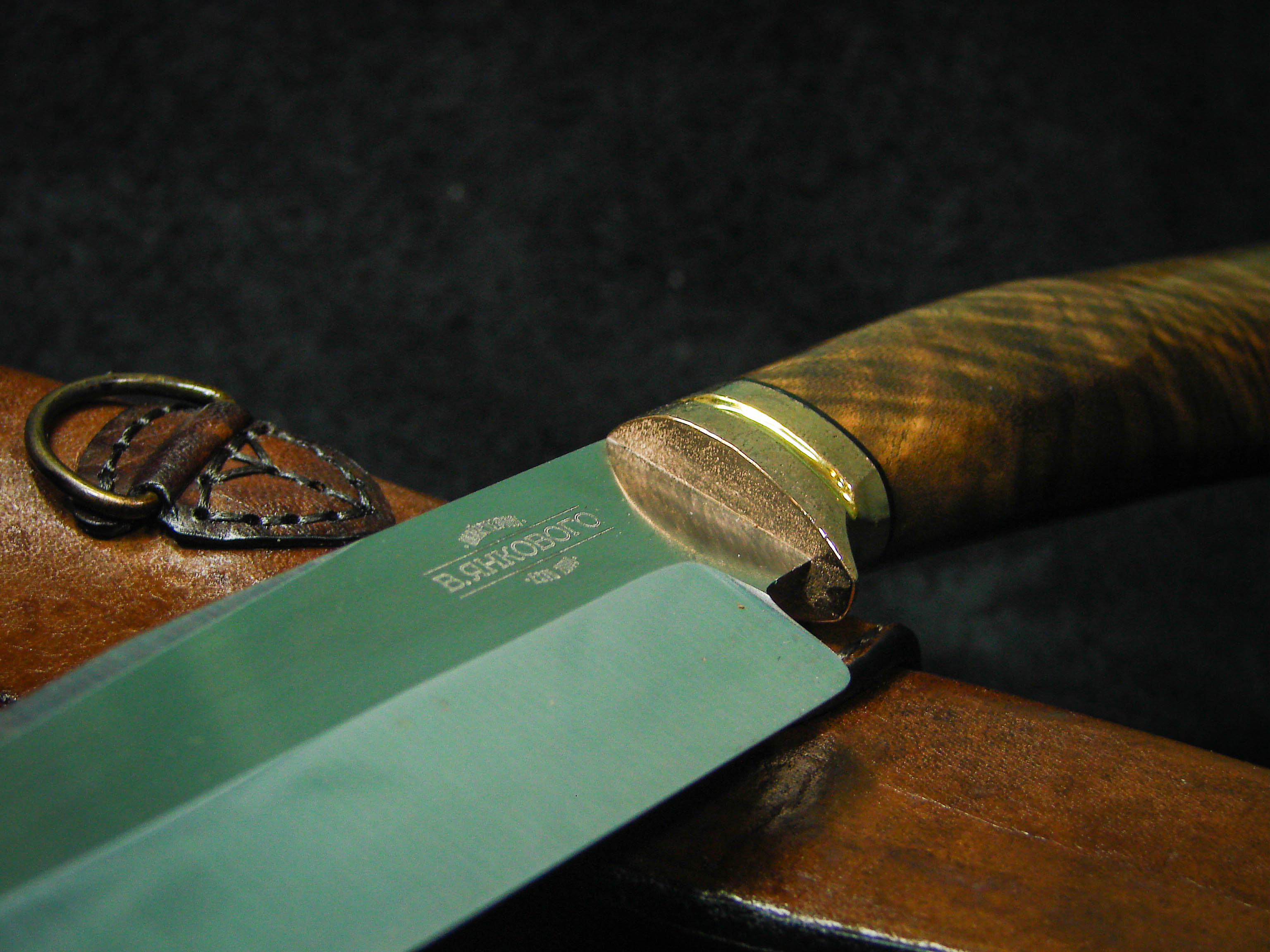

Клинок: N690 c крио. 205*37*4 (в этот раз точно-точно померял. Не как в прошлый
) Сведен 0,2-0,3.

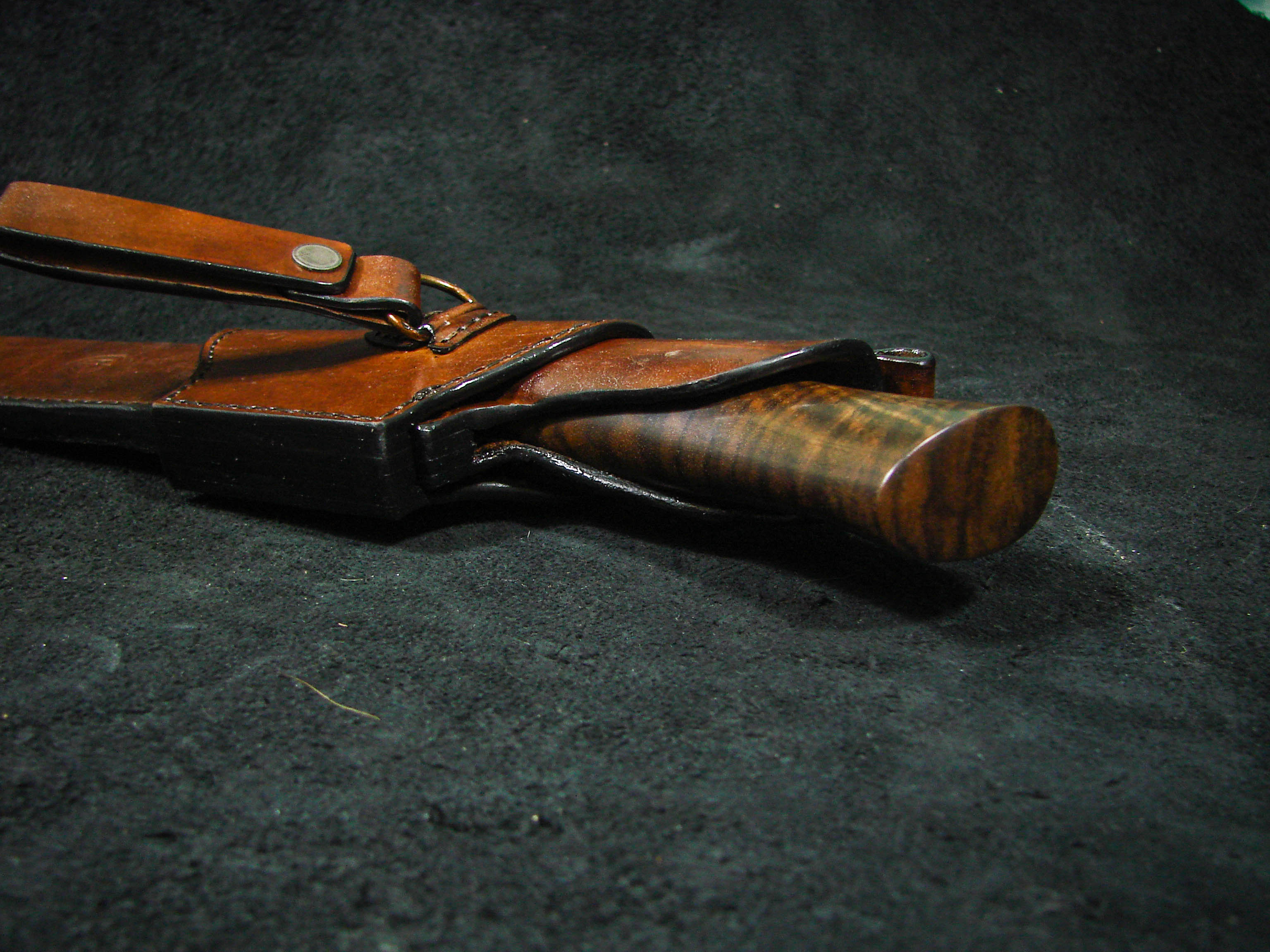

Рукоять: Желтые металлы и какая-то очень свилеватая часть киргизского ореха. Думал так ставить, но отдал на стабилизацию - не пожалел. Деревяха играет

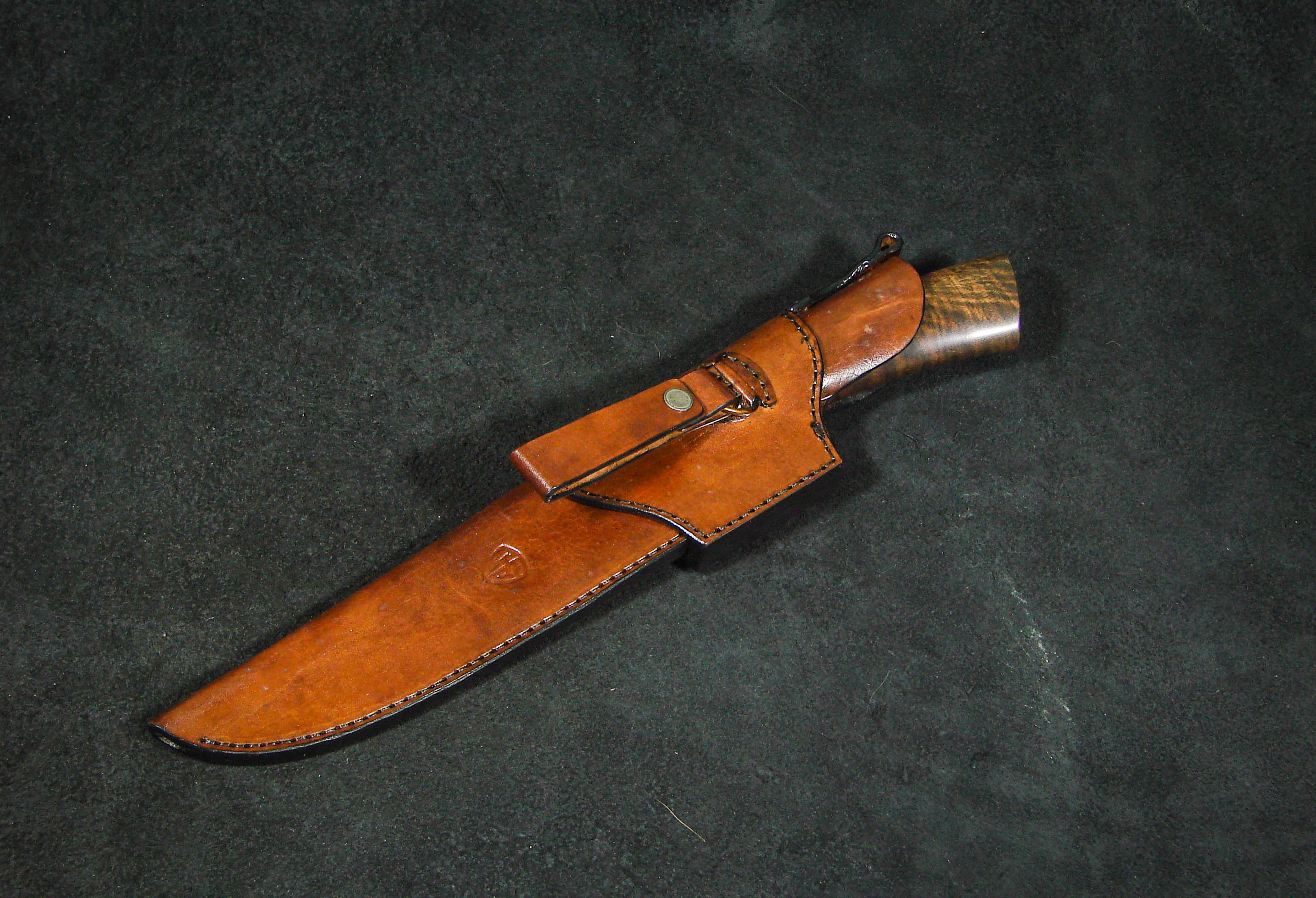

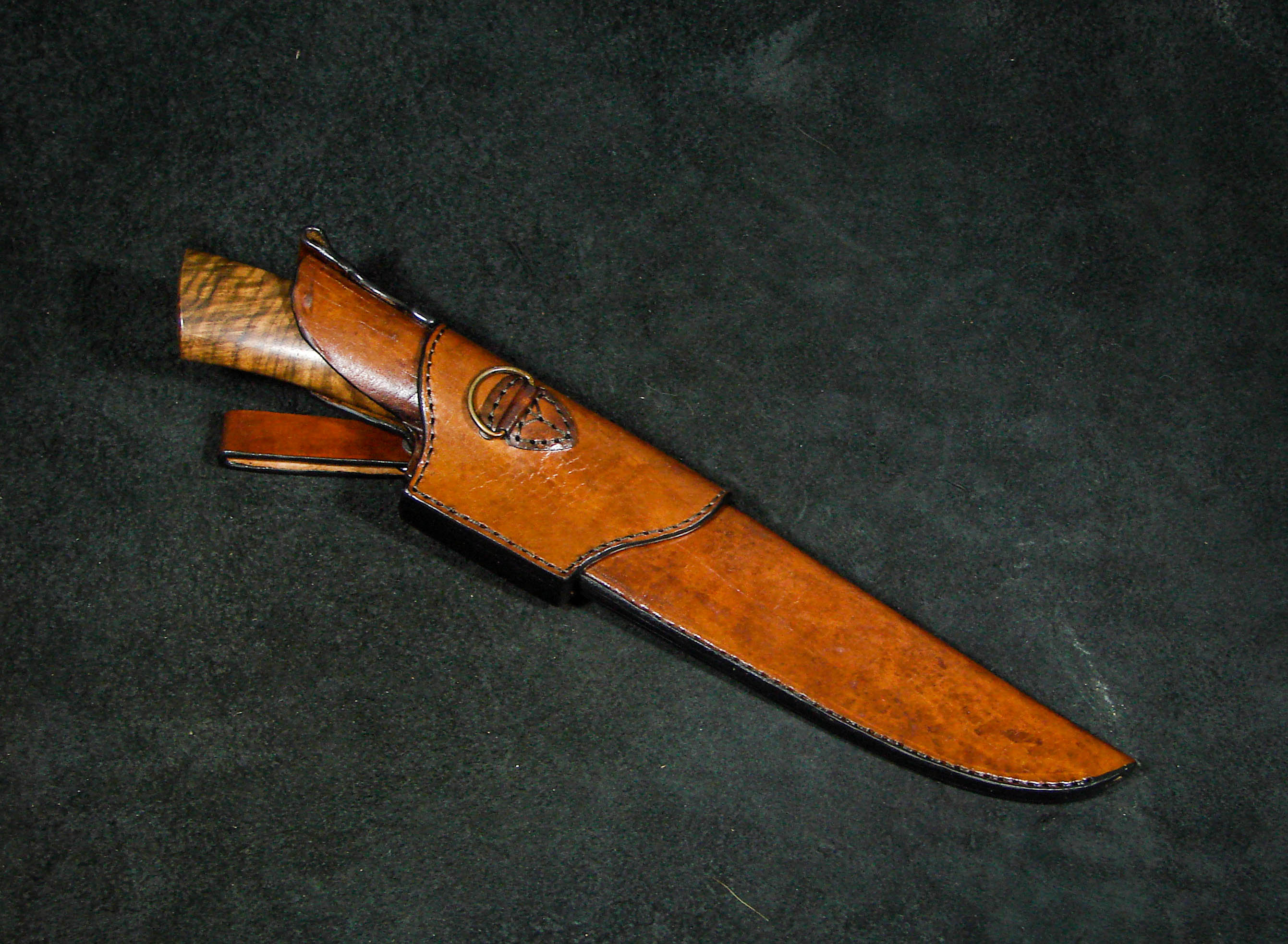

Ножны - кожа РД. Так совпали звёзды, что про снимающийся подвес говорили и на прошлом ноже, и в этом заказчик попросил такой. Ну, некуда деваться, попробовал сделать. Покрасил как будто немного небрежно, но так задумывалось. Пятнышками. Вживую интересно выглядит.
Ну, и сами слайды .

Вах! жирная работа!
Жаль только лого плохо читабельно

зы: под левшу, что-ль ??

А пяточка-то, пяточка ...
Видели ? Застрелиться и не жить ...
А чего под левшу? Там полукольца с двух сторон пришиты
. Когда-то делал похожие ножны и прое.... прошляпил и пришил не стой стороны. Пришлось пришивать второе. И понял, что это не баг, а фича
. Так сказать функциональный декор ))

Работа отличная
. Орех на сувель дуба похож.

оо, ну наконец-то кто-то смог подобрать подходящий шрифт для клейма. видали? оказывается, это все-таки реально.
