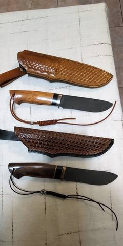

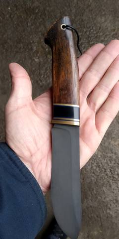

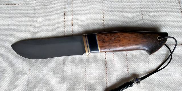

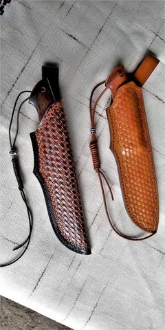

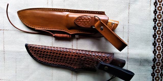

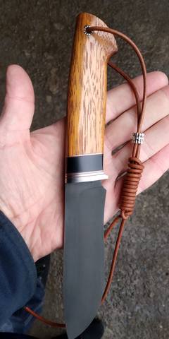

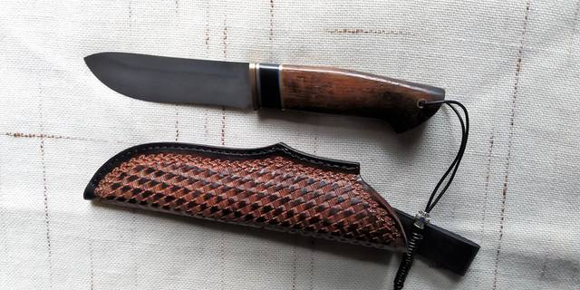

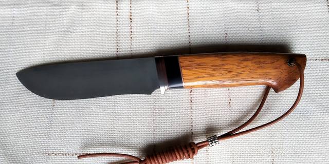

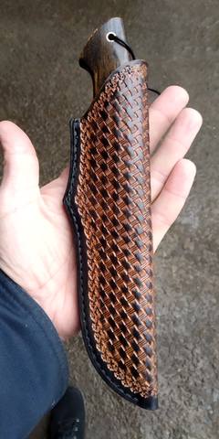

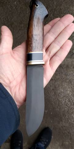

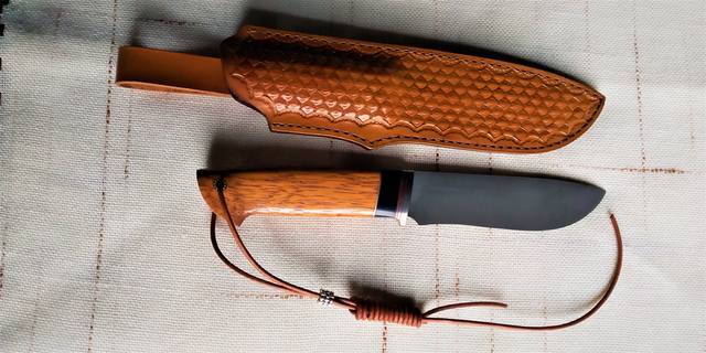

Доброго всем здоровья!
Вот наконец то закончил пару ножей, долгостроев.
Материал клинков сталь Х12Ф1 тв. 60-61 HRC, спуски прямые на 2/3 ширины клинка, сведение в 0,4-0,5 мм
Размеры "темного" 123*33*4,1 мм. рукоять мербау тонировка 130мм латунь, кориан, фибра, датское масло
              "светлого"128*33,5*4,1 мм рукоять мербау 128 мм титан, кориан, фибра, тиковое масло
На обоих темлячные от "СВАТа" , темляк, кожаный шнур 2 и 3 мм.
Ножны, кожа РД тиснение, покраска. пропитка, финиш аппретура. На светлых использовал штамп от камрада Vic.
Ножи не заточены. На рукояти темного есть косяк, вскрылась сверловка при обработке, пришлось вклеивать чепик,
если не присматриваться, то почти не заметен  Crezy
P.S.  Каждый раз пробую новые для себя формы ножей . Очень интересно услышать Ваше мнение.

« Ответ #1 : 27 Ноября 2018, 17:10:26 »
По формі леза схожі на скінери  Гы-гы Виконані майстерно  Піхви в тему
Offline Omega
Сообщений: 1141
Offline Omega Старожил
« Ответ #2 : 27 Ноября 2018, 17:50:01 »
« Ответ #3 : 27 Ноября 2018, 17:54:54 »
Чисто !
« Ответ #4 : 27 Ноября 2018, 18:45:10 »
Зная насколько ты ограничен во времени, представляю какие бы были ножи, будь у тебя его вдоволь. Отличные ножи.
Offline Vorias
Сообщений: 437
Offline Vorias Бывалый
« Ответ #5 : 28 Ноября 2018, 12:55:16 »
Гарні
Offline Sukhanov
Сообщений: 423
игорь с.
Offline Sukhanov Бывалый
« Ответ #6 : 28 Ноября 2018, 15:27:08 »
Оч. хорошие ножи! А ножны, ножны!!!!!
« Ответ #7 : 29 Ноября 2018, 18:18:43 »
Благодарю всех за внимание. кивающий
Offline VV-Lviv
Сообщений: 371
Offline VV-Lviv Бывалый
« Ответ #8 : 01 Декабря 2018, 14:32:04 »
Гарні ножі, кольори підібрані зі смаком.
