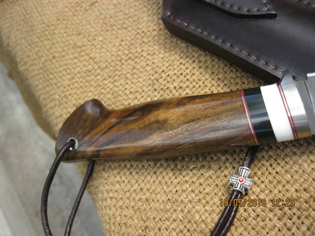

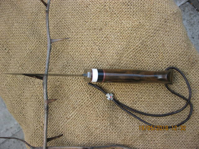

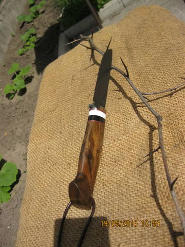

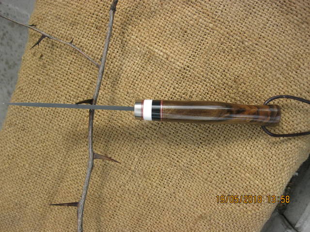

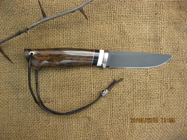

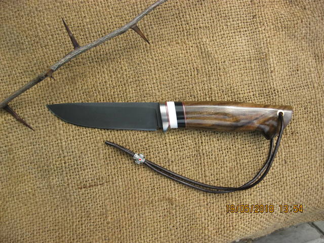

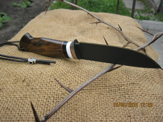

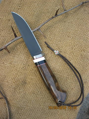

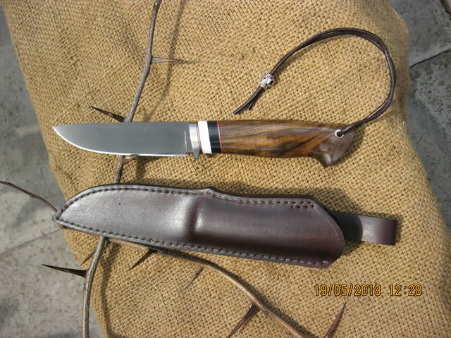

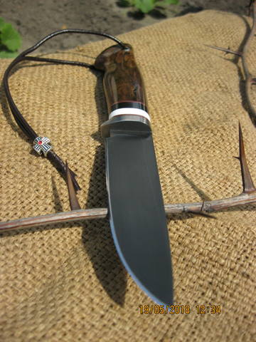

Доброго здоровья всем заглянувшим.
Представляю Вам очередную работу, сразу хочу указать на недостаток, немного разные по размеру галомени. После черновой обработки клинка увидел разницу, но была уверенность, что смогу исправить при шлифовке ( переоценил свои возможности, опять же приобрел бесценный опыт путем очередной шишки на лбу ), причиной этого косяка оказалась приспособа для выведения спусков, отверстия на разной высоте. И так
Клинок, сталь Р6М5 60 HRC 115*28*3,6 мм, спуски прямые, сведен в 0,3-0,4 мм., травление. Рукоять 130 мм., больстер и проставки титан, корианн, мозаичный темлячный пин от "Сват", дерево, корень ореха, вскрыта датским маслом, темляк кожаный шнур 3 мм. Нож заточен, угол заточки 30 градусов.

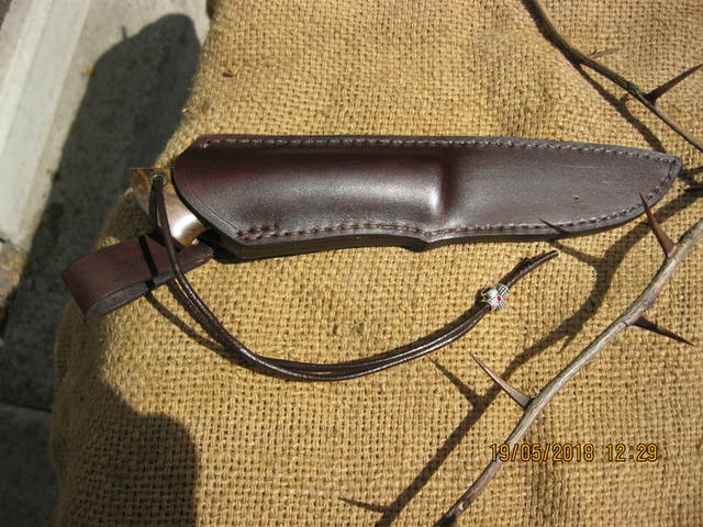

Ножны кожа ХД 3,5-4 мм. масло-восковая пропитка, прошиты вощеной нитью.
Приятного просмотра.

Работа классная, ножны вообще бимба, аккуратные такие получились.
Единственное, что хотелось отметить - это радиус чойла, он выглядит угловато. Его бы в один радиус с подпальцевой сделать.
