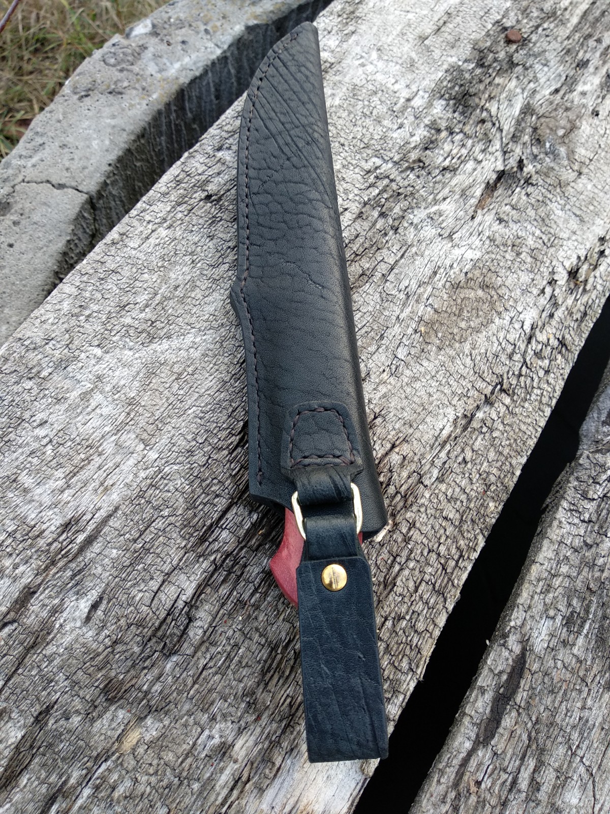

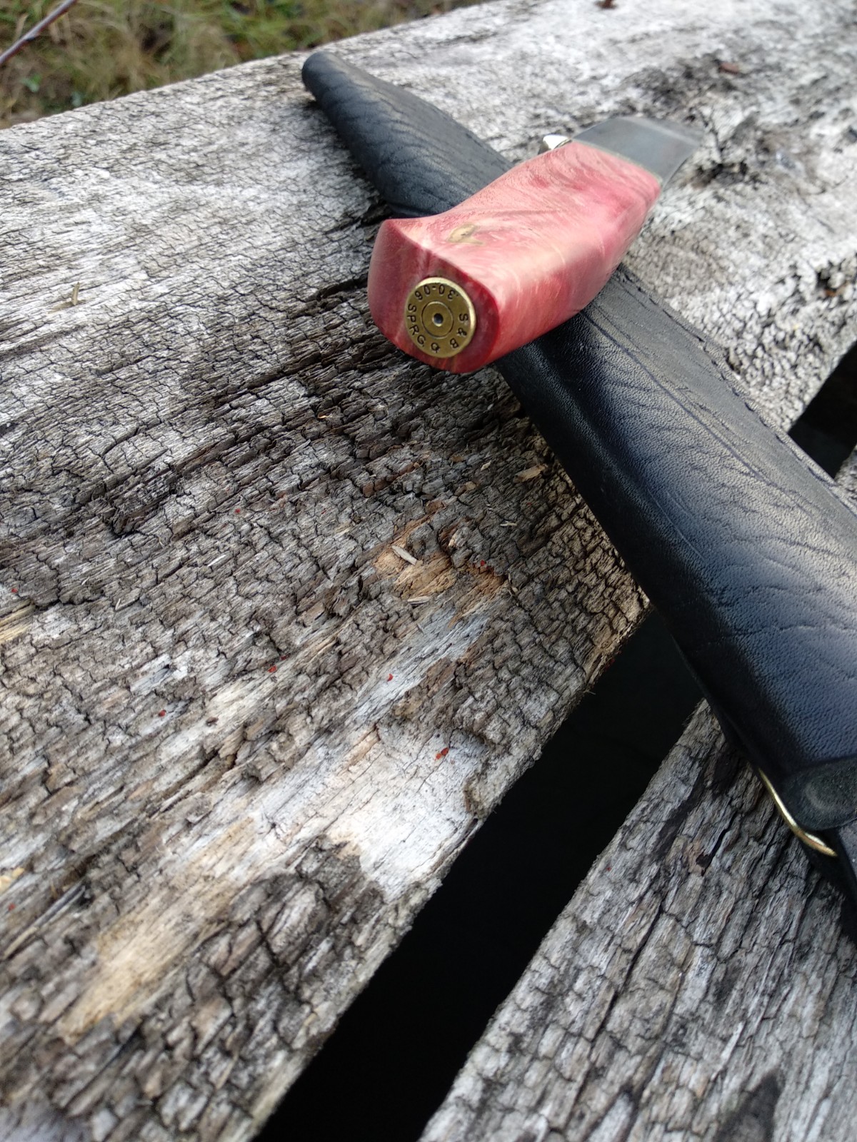

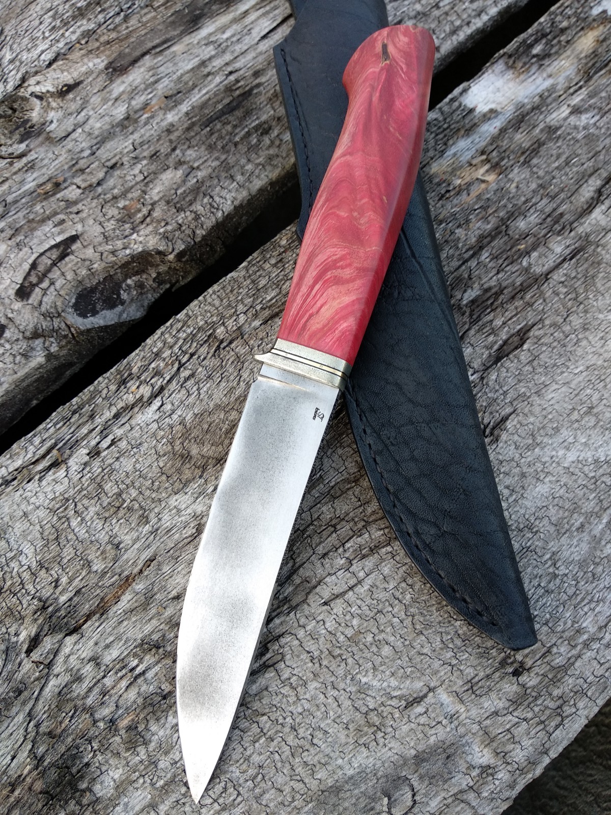

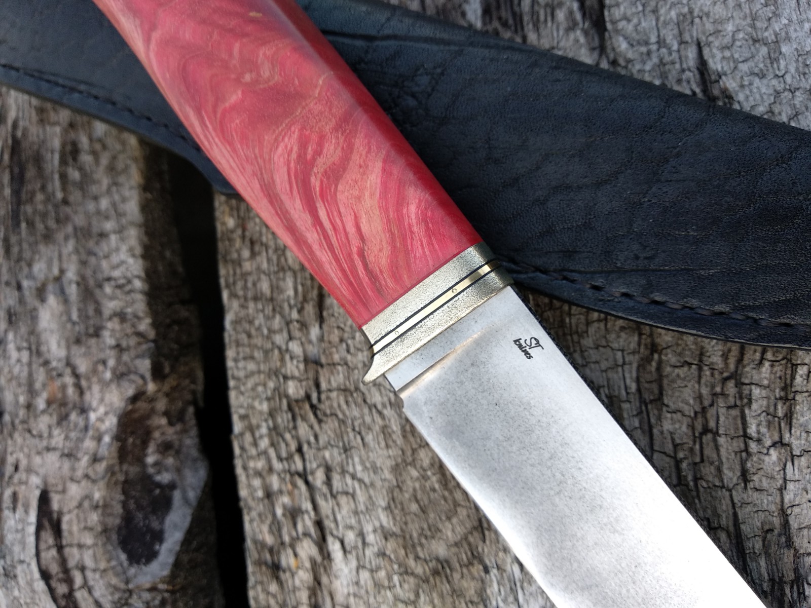

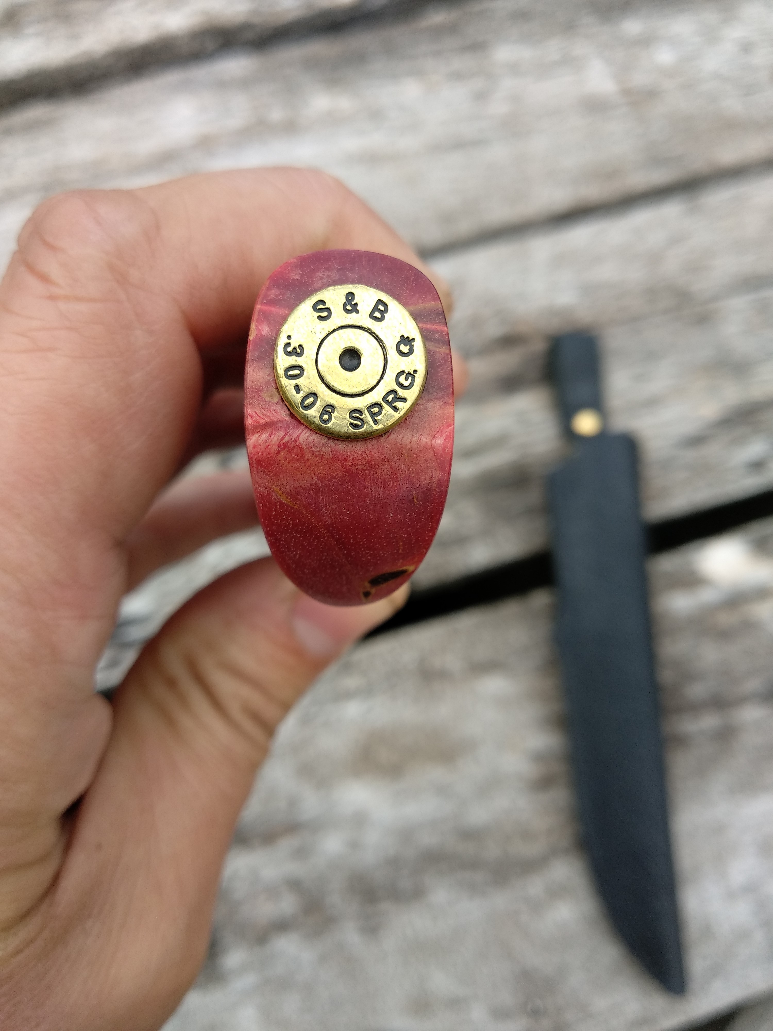

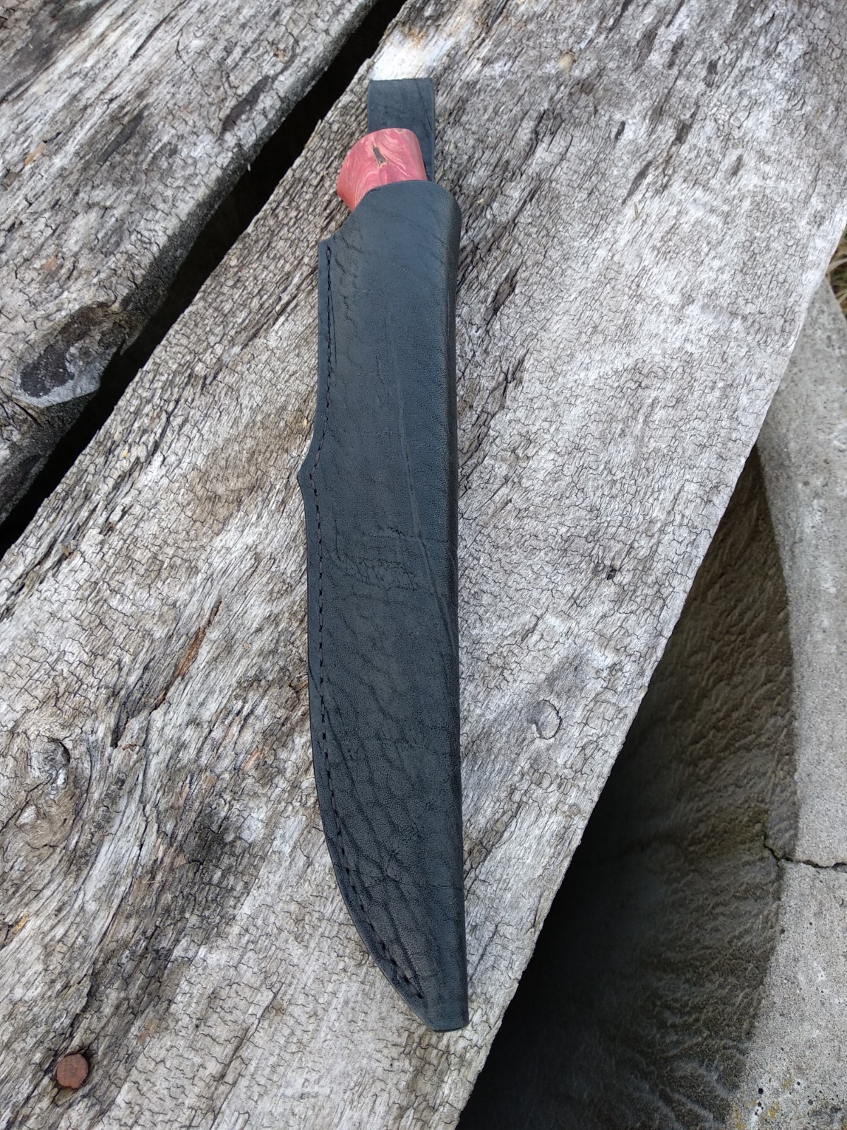

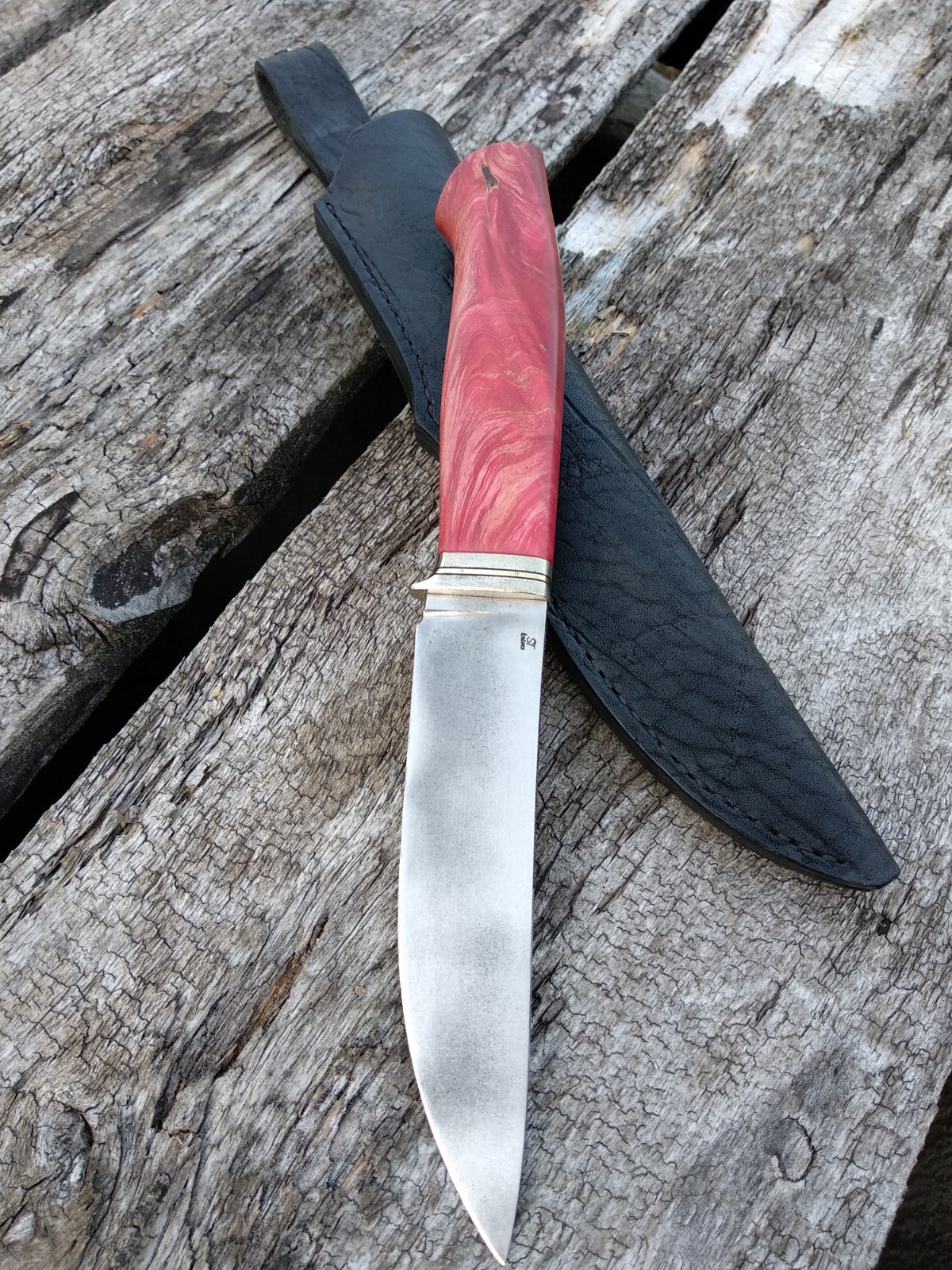

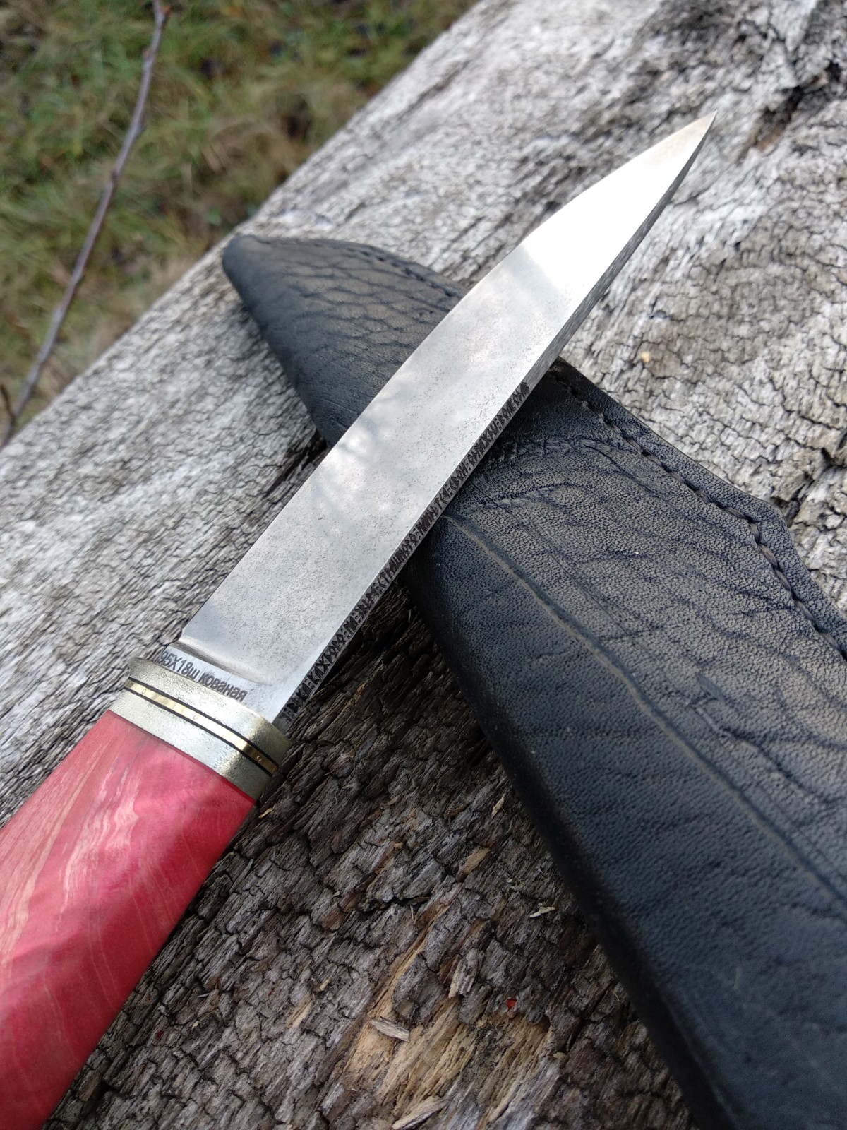

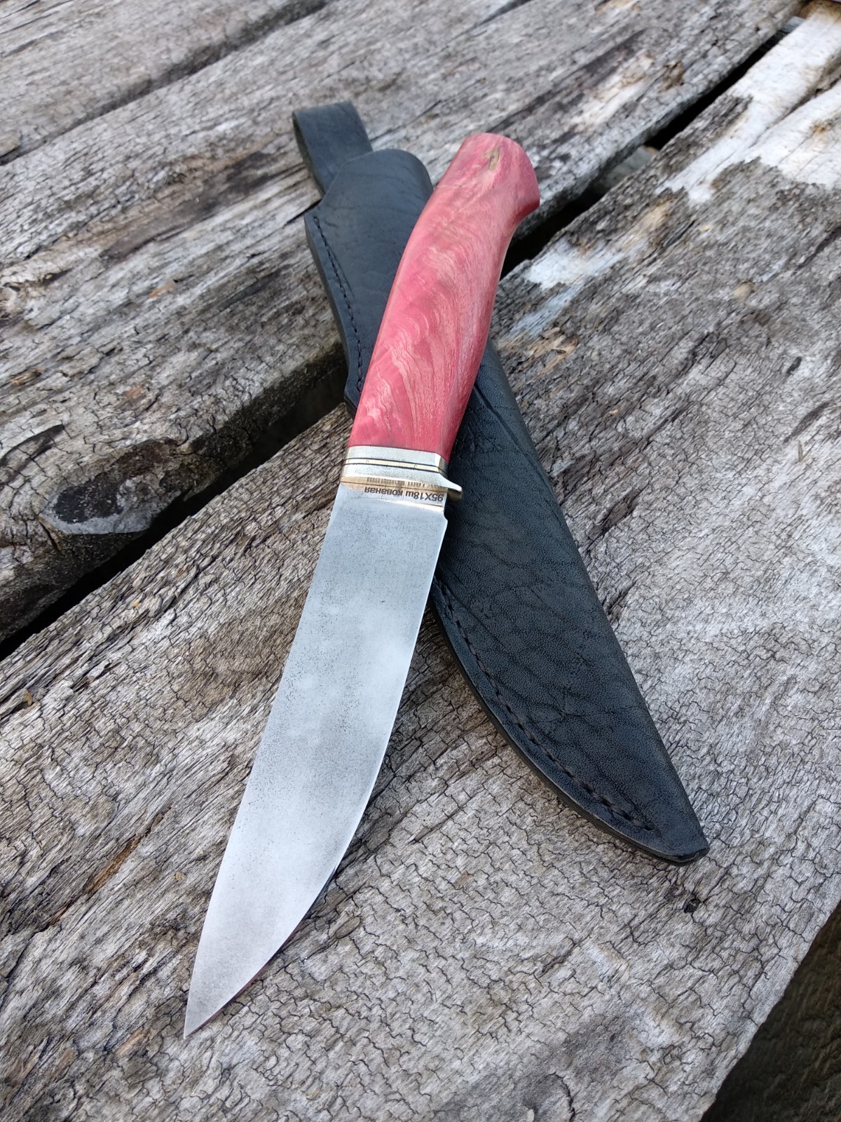

Здравствуйте!
Нож универсальный немного брутальный.
Клинок 30х3,4х134мм из кованой коррозионно стойкой стали 95х18ш 60HRC финиш клинка стоунвош,сведение 0,2мм, заточен.
Рукоять 124мм всадной монтаж на эпоксидку,хвостовик 105мм, больстер нейзильбер , проставка латунь, стабилизированная сувель березы, в тыльнике латунная гильза.
Ножны из кожи хромового дубления, прошиты , свободный подвес.
Вес 143г. в ножнах 222г
http://images.vfl.ru/ii/1541930528/ca8c31db/24147354_s.jpg
Wolfhound
http://images.vfl.ru/ii/1541930528/81807425/24147355_s.jpg
Wolfhound
http://images.vfl.ru/ii/1541930528/d5f8ed7b/24147356_s.jpg
Wolfhound
http://images.vfl.ru/ii/1541930528/9ec015ea/24147357_s.jpg
Wolfhound
http://images.vfl.ru/ii/1541930528/73c24798/24147358_s.jpg
Wolfhound
http://images.vfl.ru/ii/1541930529/f7474227/24147359_s.jpg
Wolfhound
http://images.vfl.ru/ii/1541930529/a047a263/24147360_s.jpg
Wolfhound
http://images.vfl.ru/ii/1541930529/13900bde/24147361_s.jpg
Wolfhound
http://images.vfl.ru/ii/1541930529/88014a2b/24147362_s.jpg
Wolfhound
http://images.vfl.ru/ii/1541930529/6620a0ae/24147363_s.jpg
Wolfhound
Offline metalisst
Offline metalisst Старожил

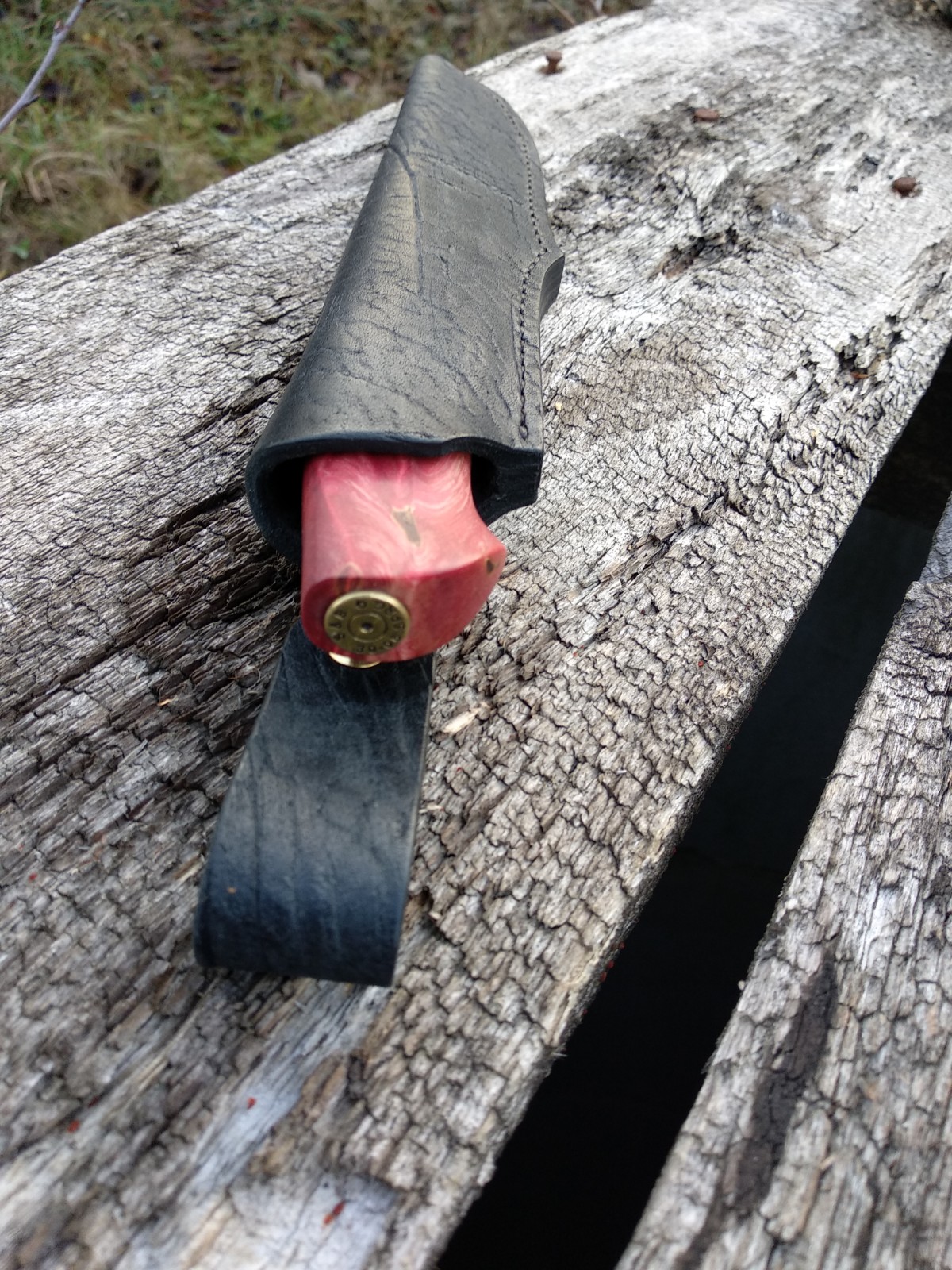

« Ответ #1 : 11 Ноября 2018, 13:54:51 »
Нормальный такой "волкособ". гильза в тыльнике в данном случяе лишняя- или меньшего калибра надо было взять
Offline serega377
Сообщений: 465
Offline serega377 Бывалый
« Ответ #2 : 11 Ноября 2018, 16:12:06 »
Есть и меньшего калибра, примерял, но подошла эта.
« Ответ #3 : 11 Ноября 2018, 16:14:35 »
На мій погляд не лишня , тільки саджати було б в рівень з руківьям...
