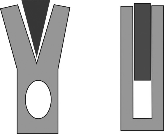

А какая ширина навареного метала У9А, и когда был наварен?(во время ковки или после оттяжки) Чем варили?
Металл никуда не наваривается. Вот схематично два основных способа ковки топоров.
Первый - прошивной, когда в заготовке прошивается проушина, затем тело топора прорубывается и туда ввариается клин из твердого металла. Затем формируется само лезвие топора.
Второ способ - сварной топор. Из мягкого металла изгибается полоса, между концами полосы вваривается твёрдый металл и затем формируется проушина и  само лезвие топора.
