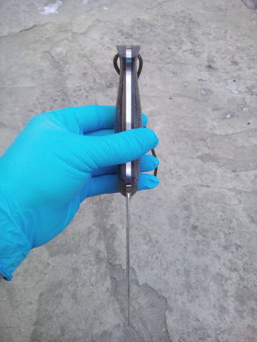

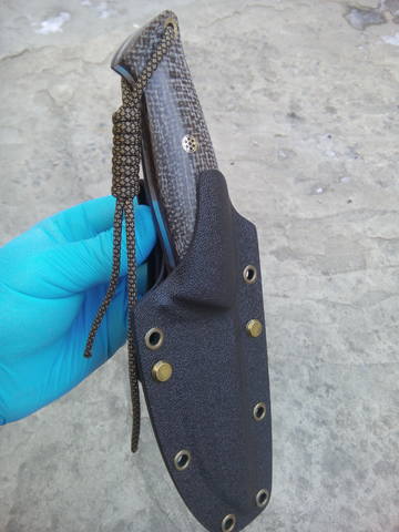

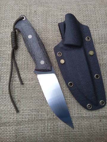

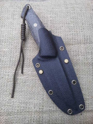

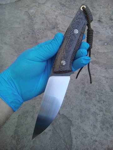

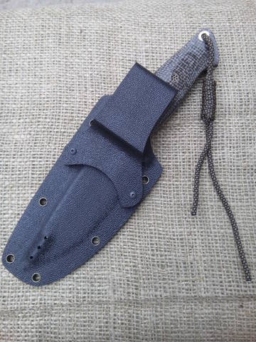

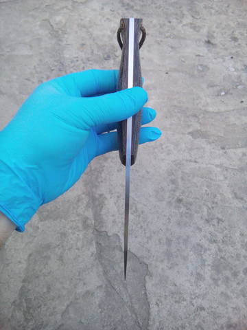

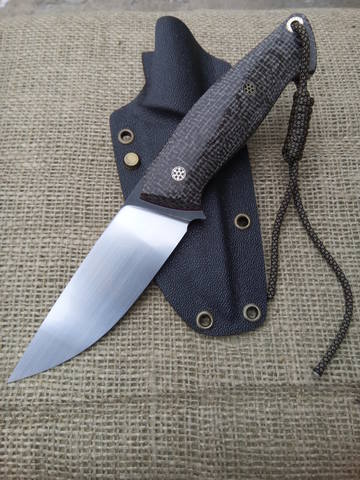

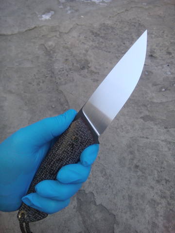

Добрый вечер!!!Закончил сегодня такой нож, сталь клинка 95Х18Ш ТО Fritz 61 HRC.ТТХ 250х125х35х4.2.Спуски от обуха,финиш клинка ручной продольний сатин Р-800,сведение клинка в 0.25 .Рукоять и проставки микарта, собрана на мозаичные пины и склеена на ЭДП.Ножны и подвес кайдекс.

Позвольте высказать мнение новичка
, нож понравился, только темлячное отверстие, ИМХО, просится в нижнюю часть рукояти. Как мне кажется, так бы было более естественно и повторяло линию рукояти, а при таком расположении, как-бы сказать, визуально слегка неестественный излом. И средний пин сместить к центру.

Нож хорош. Ножны из кайдекса подходят к этому ножу. Но я кайдекс не совсем уважаю. Но то моё мнение.

Сподобався,гарний комплект

20 Марта 2018, 11:30:31 »
есть такое дело! , но Ет дело субъективное)))
А комплект Хорош!!
