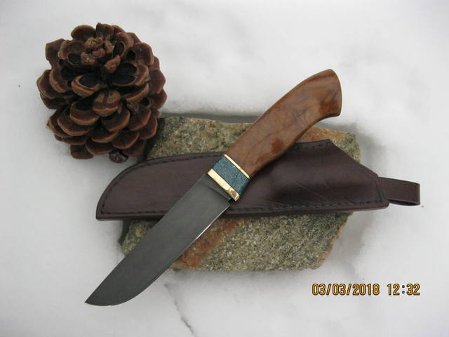

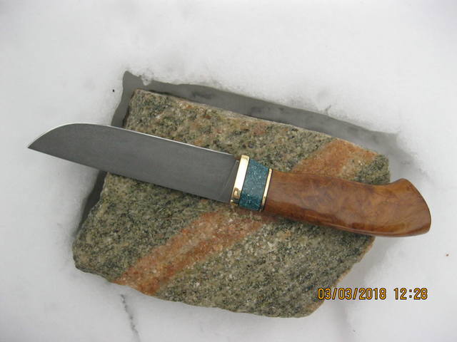

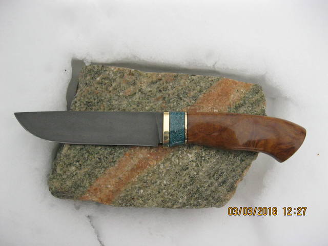

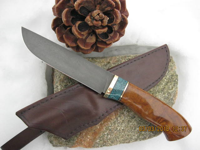

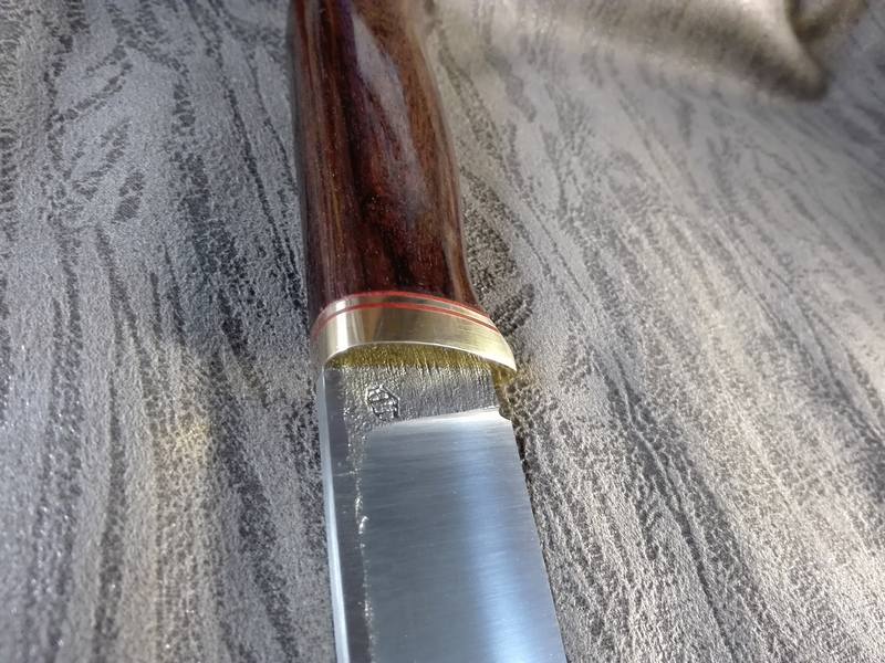

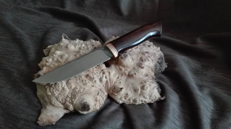

Приветствую всех! Вашему вниманию предлагаю вот такой нож. Клинок от Воли - 95х18 с кованиной, твердость 59HRC, размеры 127х29х5, сведен в 0.4мм. Рукоять - каталокс, бронза, проставки - фибра. Вакуумная пропитка Danish Oil. Заточен до состояния "предплечье бреет")) на 34 градуса + микроподвод на 40

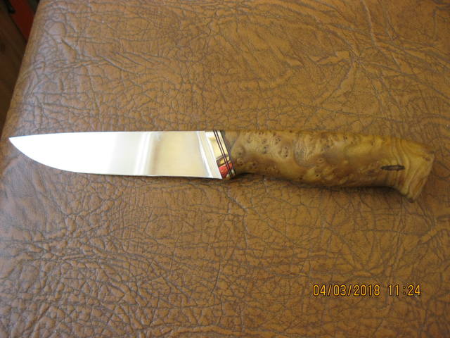

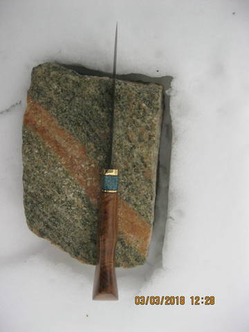

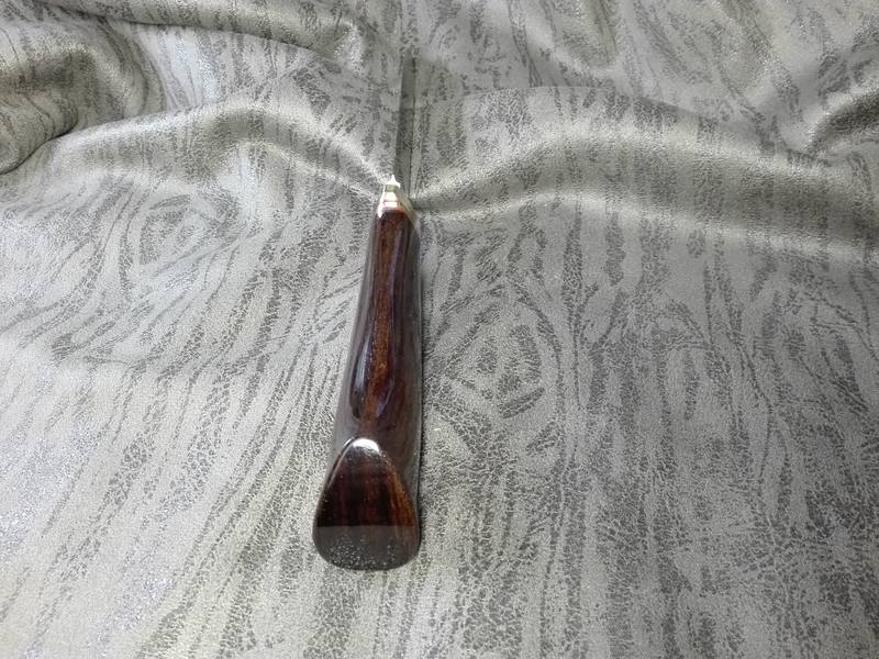

22 Января 2018, 13:46:43 »

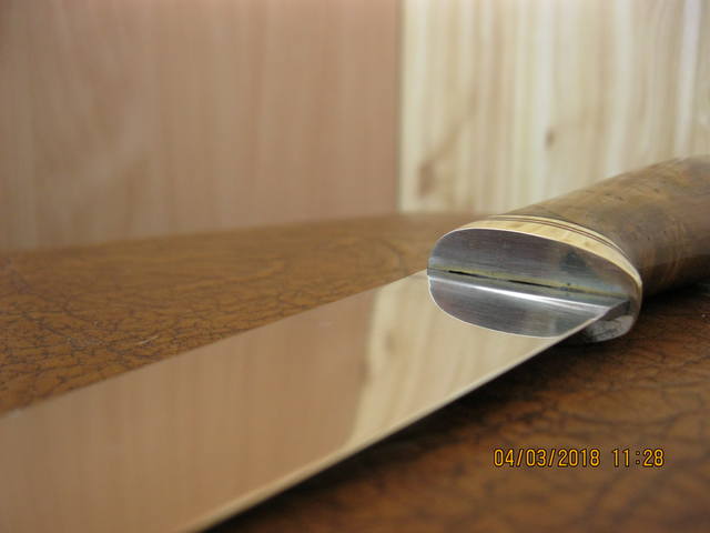

Заточил, добавил пару фото... За качество фото прошу прощения... Снимал телефоном.

Re: "Oberon"
01 Февраля 2018, 06:23:35 »
дело не в телефоне,
дело в ракурсе.
И в количестве света - положите на подоконник, когда нет прямых лучей, и сфотографируйте сверху.
первые художественные - черное на черном в темноте под косым углом....
Клинок класный, рукоять не рассмотрел...
Поковки ШХ
Grin
Сообщений: 55
Grin
Re: "Oberon"
01 Февраля 2018, 08:39:17 »
homosapiens_ww
Спасибо за совет.
Воспользуюсь. Пробовал на белом листе с лампами - много бликов, как не крути... Уже и лампы бумагой закрывал - никак...
То ли день такой, то ли фотограф...
Видать - второе из двух...

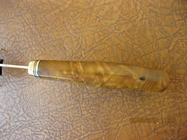

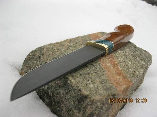

Metis
Сообщений: 34
Metis
Re: "Oberon"
07 Марта 2018, 20:28:22 »
Нож хороший. Относительно фото (не этого ножа, а любого ножа), если можно, то тоже подскажу как еще "поиграть" можно. Кладете нож на подоконник при рассеяном освещении (к примеру облачно), под нож можно положить маленький кусочек пластилина или чего-нибудь, чтобы задать ему маленький уголочек на плоскости, чтоб он на подоконнике лежал не паралельно, а как бы чуть-чуть под углом. И выше над ножем и паралельно ему также под углом держать лист белой матовой бумаги. Высоту бумаги и угол наклона постепенно меняем ("играем" бумагой) и при этом смотрим на то, как эти изменения отражаются в плоскости клинка, т.е. как распределяется свет и отражение. Потом фиксируем бумагу так, как больше всего понравилось и удерживаем одной рукой, а другой аккуратно фотографируем. Короче написал много, но если один раз попробовать, то сразу без лишних объяснений все видно и понятно. Зато никаких бликов или отражения фотоаппарата в клинке. И картинка хорошая получается. Извините, если не в строчку влез.
Grin
Сообщений: 55
Grin
Re: "Oberon"
08 Марта 2018, 08:41:33 »
Спасибо большое!
Все советы попробую воплотить в фото следующей работы)
