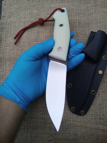

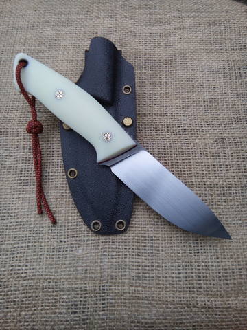

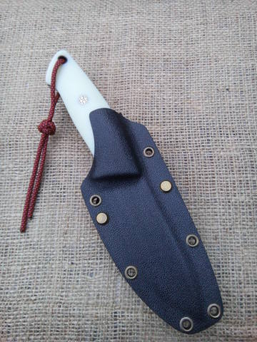

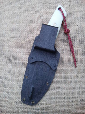

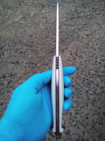

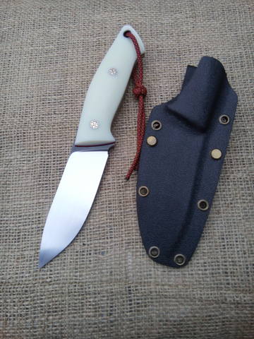

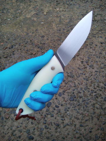

Приветствую!!!Вот сделал такой "Турист" на заказ.Сталь клинка 95Х18Ш.Термообработка Андрей Гаврик(Fritz) закалка клинка на 61 HRC.Общие характеристики 240х120х34х3.5 мм,сведен в 0.25.Спуски от обуха,финиш клинка ручной продольный сатин Р-800.Материал рукояти и простаки микарта.Собрана на мозаичные пины и карбон темпляк трубку и склеена на ЭДП.Ножны и подвес из кайдекса.http://images.vfl.ru/ii/1513154739/3da06e3a/19788500_m.jpg
нож ручной роботы "Турист"
http://images.vfl.ru/ii/1513154740/9cfbf655/19788501_m.jpg
