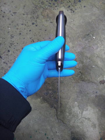

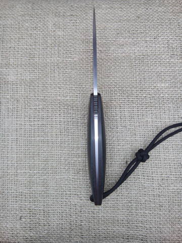

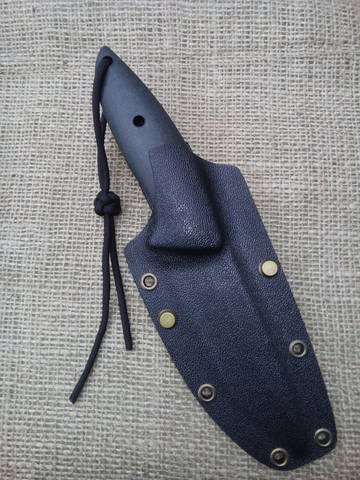

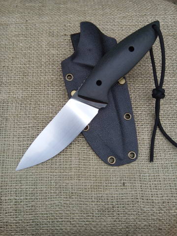

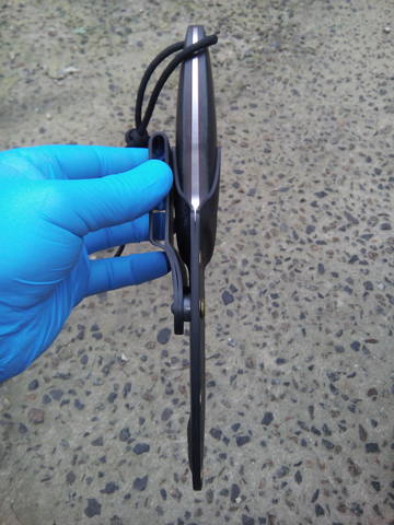

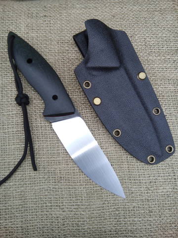

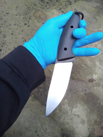

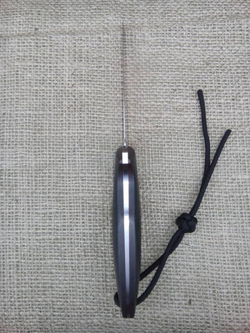

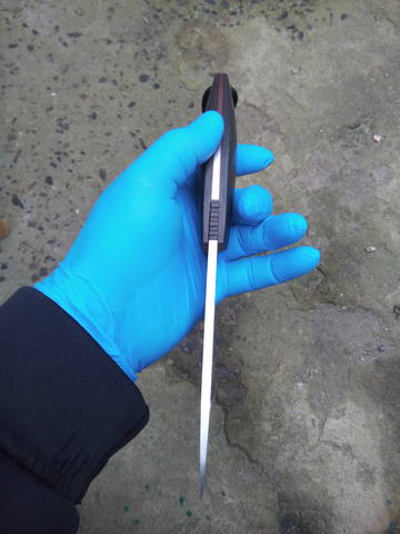

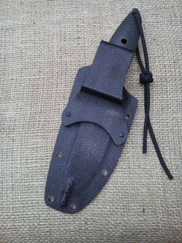

Приветствую!!!Одна из крайних работ.Сталь клинка 95Х18Ш.Закалка клинка на 61 HRC термообработка Андрей Гаврик (Fritz).Общие характеристики 240х120х35х4.2 мм сужение хвостовика на рукояти в 1.5 мм.Спуски от обуха,финиш клинка ручной продольный сатин Р-800.Рукоять и простаки микарта от Andrej Hornet.Собрана на карбоновые трубки и склеена на ЭДП.Ножны и подвес из кайдекса.Фиксация ножа в ножнах со счелчком.

Линии рикассо и рукояти немного глаз мозолят. Как же так?
Зато сужение хвостовика таки рулит.

Дуже приємний ніж. Яка глибина підпальцевої?

Благодарю)))По глубине подпальцевой по памяти не помню надо поискать чертеж)

Рукоять понравилась особенно. Материалл накладок Как в обработке?

Спасибо)))В обработке хорошая)Жаль на фото не видно всей красоты перелива цвета)В живую с красивым переливом чем то напоминает карбон с мелкой текстурой.
