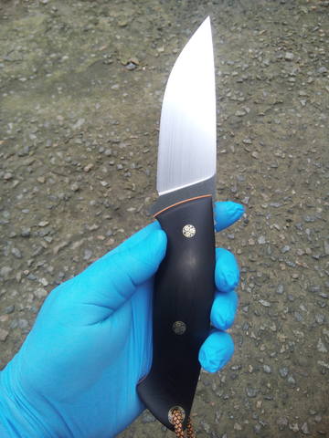

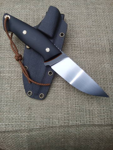

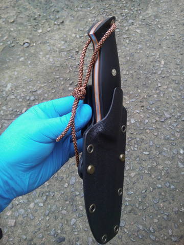

 Приветствую!!!Очередная работа сделана на заказ.Сталь клинка 95Х18Ш.Термообработка Андрей Гаврик (Fritz) закалка клинка на 61 HRC.Общие характеристики 245х111.5х35х3.6 мм,сведен в 0.25.Спуски от обуха,финиш клинка ручной продольный сатин Р-800.Материал рукояти и простаки микарта от Andrej Hornet.Собрана на мозаичные пины и склеена на ЭДП.Ножны и подвес из кайдекса.Фиксация ножа в ножнах со счелчком. http://images.vfl.ru/ii/1512210865/3a9b5cee/19655238_m.jpg

Всё идеально! а синяя рука напомнила фильм о фантомасе.... Crezy

скажіть, якщо накладки зробити з Акрила, то кайдекс їх не буде царапати?

Спасибо большое)))По поводу акрила и кайдекса)Царапать не будет*
