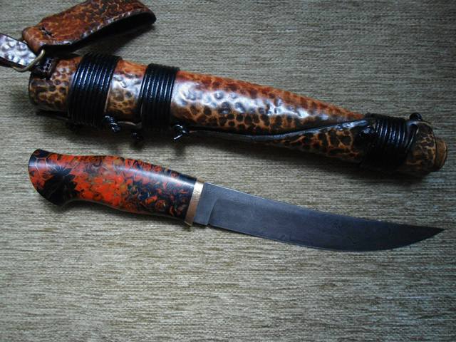

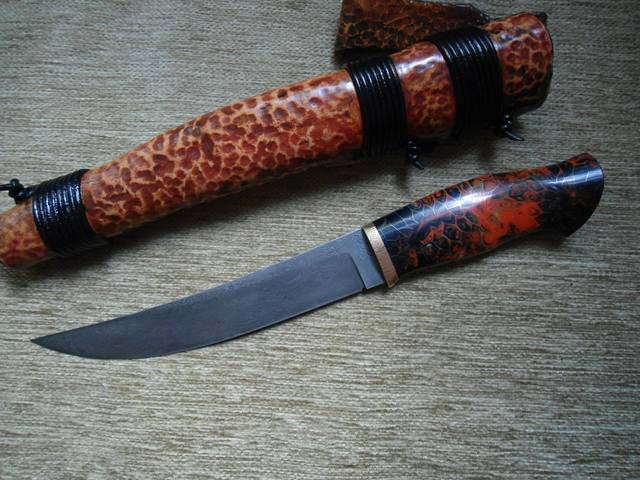

Собрался.
Общая длина310мм

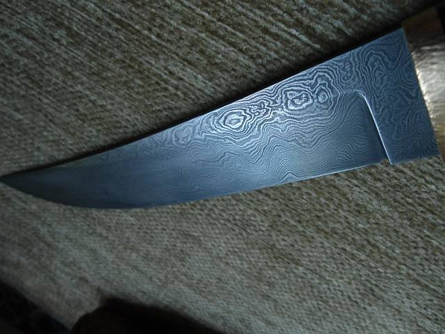

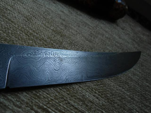

Клинок-дамаск от Ростислава Юрченко 190х30х4мм ,пакет шх15+у8 порядка 400слоев,59-60hrc
Рукоять-бронза,гибрид от Ярослав Ножар
Ножны-кожа растительного дубления 4мм,кожанный шнур,аппретура.

Хорош, зараза.
Какой-то пиратско-бармалейский.

На рахунок форм - кожному своє.... На рахунок виконання - більше ніж СУПЕР !!! ,,,,, ШАГРЄНЄВА ШКІРА ,,,,,

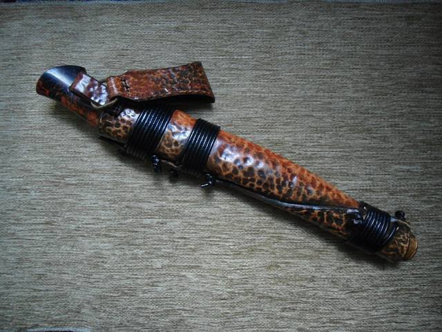

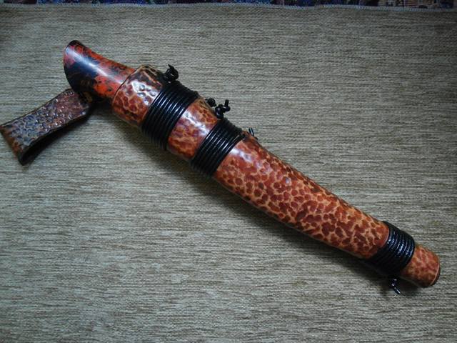

Интересный дизайн и исполнение на высоком уровне, но вот ножны абсолютно не из этой песни

, матёрый ножака, класс

Ножны вообще не из этой оперы.
Цепляться будет за все что попадется на пути.
Пара-тройка таких неудобств, и летели бы у меня такие ножны в ближайшие кусты.
Хотя нож таки сделан достойно, понравился.

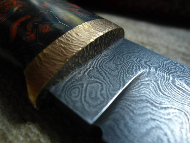

а как такой рельеф на больстере делается?
Re: Ножака
20 Сентября 2017, 22:51:44 »
Цитата: shapirus от 20 Сентября 2017, 21:11:07
рельеф на больстере
подозреваю, что бор-фрезами, движениями разной степени хаотичности
