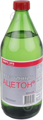

05 Октября 2017, 16:13:41 »
Цитата: Lexa от 05 Октября 2017, 15:31:17
У нас в Эпицентре продается ацетон и безопасный этилацетат. Ними и пользуюсь в работе уже который год.
вот именно прям действительно ацетон или средство, продаваемое под торговой маркой "ацетон", у которого в составе какой-нибудь совсем другой растворитель?
какая-нибудь вот такая херня, например
https://27.ua/shop/rastvoritel-atseton-khimrezerv-1-l.html

Re: Пескоструй на кухонном ноже.
05 Октября 2017, 16:16:52 »
с другой стороны, фиг бы с ним, если он сгодится для тех же задач. нам же по идее не ширку варить, собственно химические свойства не так уж важны :)
