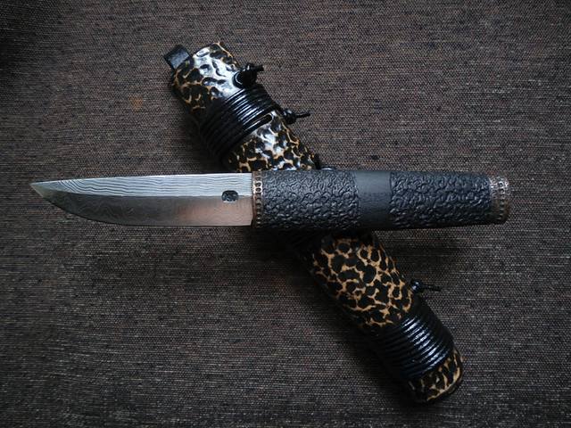

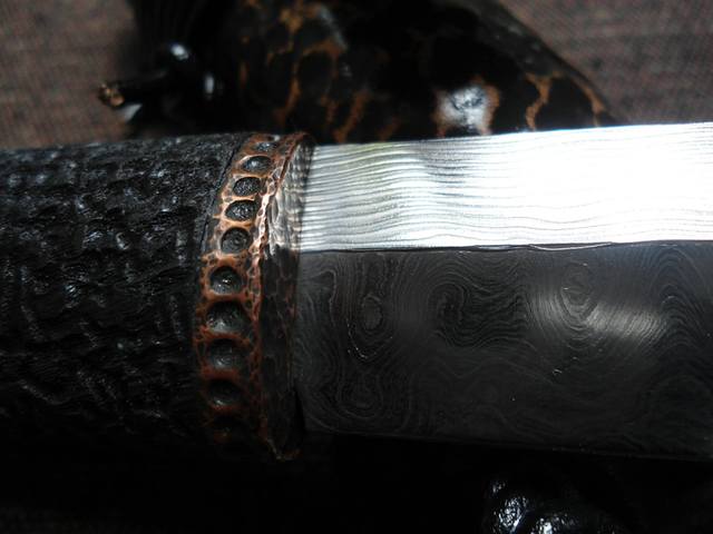

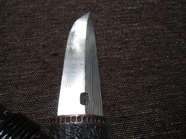

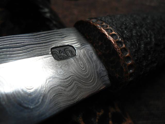

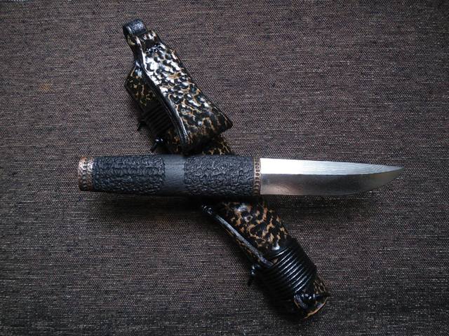

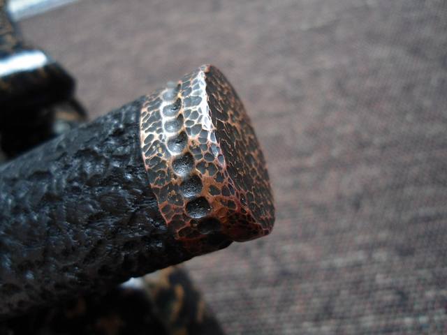

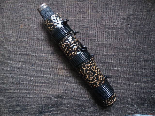

Собрался.С дамасском от кузни Петра.
Общая длина 235мм
Клинок-двухпакетный дамасск 110х28х4мм , Верхний пакет : 40ХН2МА, 50Х, 5ХНМ; - На РК : У-8А, 9ХС, 5ХНМ, ХВГ порядка 600слоев,59-60hrc
Рукоять-медь,дуб мореный,пропитки.

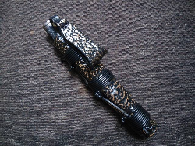

Ножны-кожа растительного дубления 4мм.

прэлэээстно!! Браво...а как такая фактура дереву придается..да и меди??...если не секрет подробности,конечно Застенчивый

Боры,ковка....

Медь как то грязно выглядит, етому ножу мокуме было бы в самый раз.
А так в целом приятный. Ах да, цвет ножен тоже оставляет желать лучшего.
