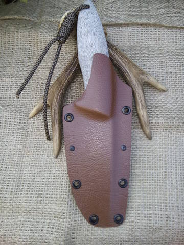

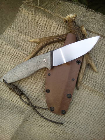

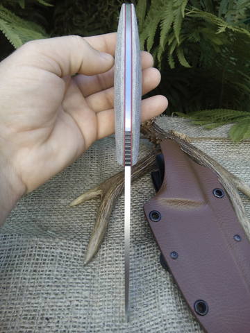

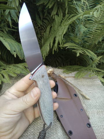

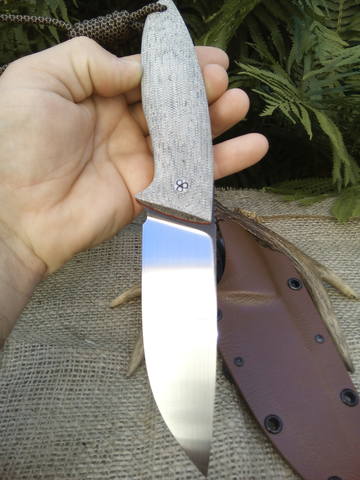

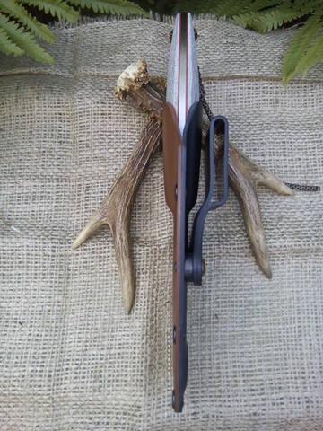

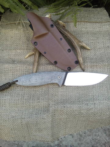

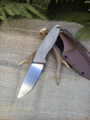

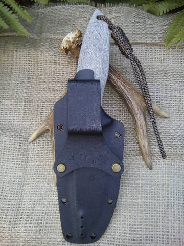

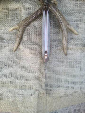

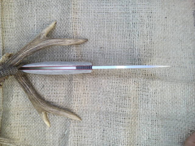

Доброго времени суток!!!Доделал новый нож и хочу поделится.Сталь клинка N690-Co от Boehler Uddeholm,термообработка Андрей Гаврик(Fritz) на 61HRC.Характеристики:общая длинна 240 мм,длинна клинка 120 мм,толщина 3.7 мм,ширина в самом широком месте 35 мм.сведен в 0.25,ручной продольный сатин Р-800.По всему контуру клинка сделана матировка.Рукоять:бризентовая микарта(от Валерий Артеменко) цепкая в руке,проставки микарта.Собран на мозаичные пины и темпляк трубку и склеен на ЭДП.Ножны и подвес из коричневого с фактурой кожи Holstex Raptor и черного кайдекса,фиксация ножа в ножнах со счелчком.Подвес легко снимается и нож можно носить как шейник. http://images.vfl.ru/ii/1498896000/c11a4420/17774776_m.jpg
