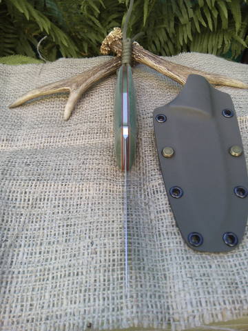

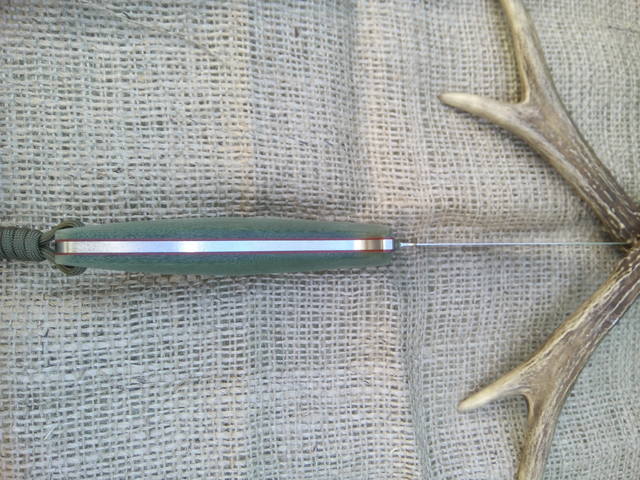

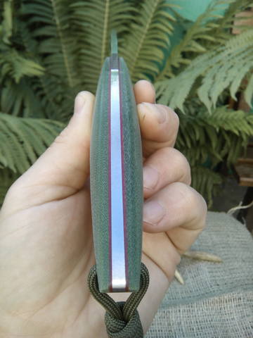

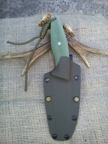

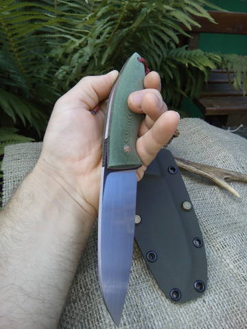

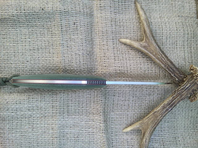

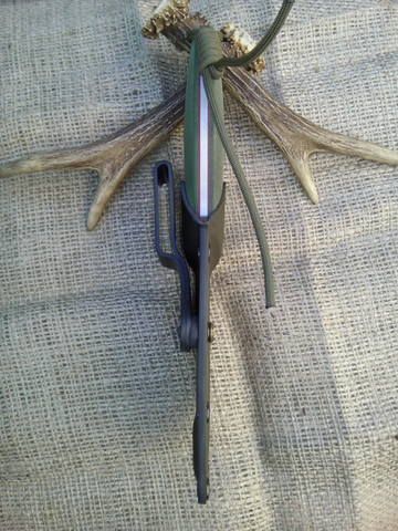

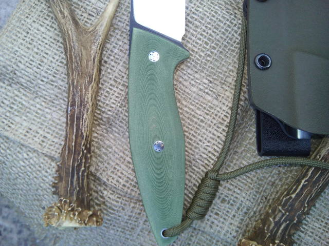

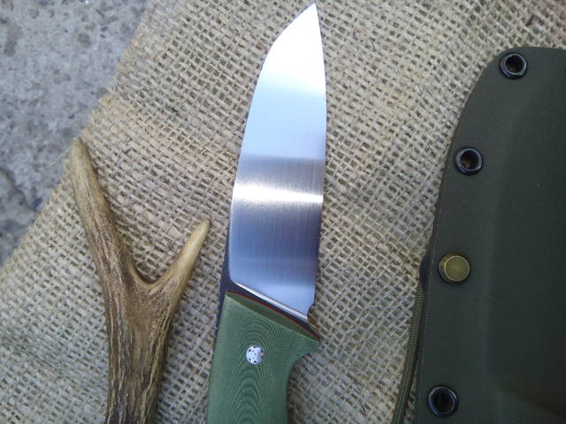

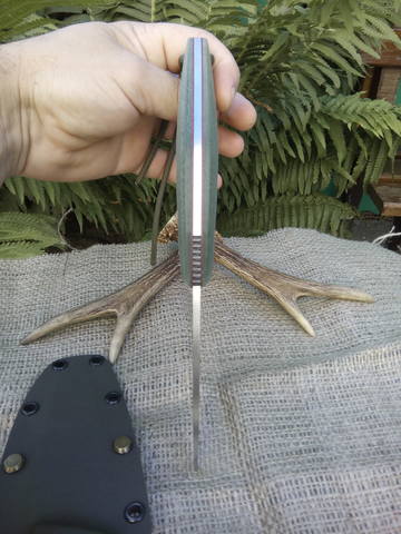

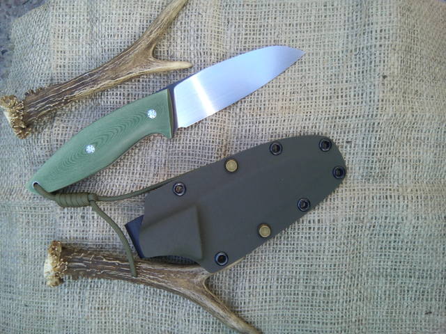

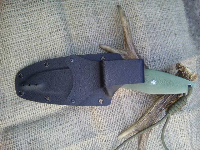

Доброго времени суток!!Новый нож ручной роботы "BOGOMOL".Сталь клинка N690-Co от Boehler Uddeholm,термообработка Андрей Гаврик(Fritz) на 61HRC.Характеристики:общая длинна 235 мм,длинна клинка до линии рикассо 111.5 мм,толщина 3.7 мм,ширина в самом широком месте 34 мм.сведен в 0.25,ручной продольный сатин Р-800.По всему контуру клинка сделана матировка.Рукоять:микарта(от Валерий Артеменко) на ощупь приятная бархатистая и цепкая в руке,проставки микарта.Собран на мозаичные пины и темпляк трубку и склеен на ЭДП.Ножны и подвес из двуцветного кайдекса,фиксация ножа в ножнах со счелчком.Подвес легко снимается и нож можно носить как шейник.http://images.vfl.ru/ii/1498896729/ad0f787d/17774858_m.jpg
нож"BOGOMOL"
