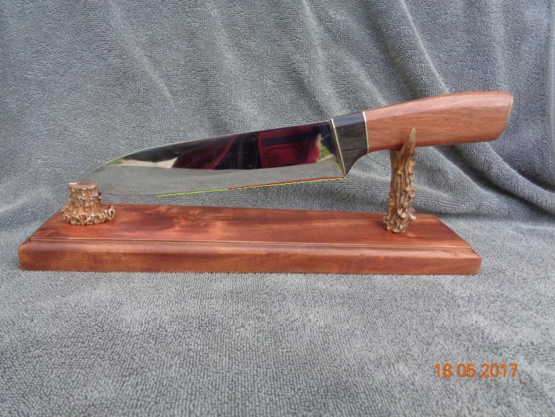

23 Мая 2017, 21:49:51 »
[img
Тоже вроде как Шеф
][/img]
Тоже вроде как Шеф
Тоже вроде как Шеф
Тоже вроде как Шеф
Игрался я долго с фотками,но видать не судьба нормально мне фотографировать.Уже и пластилин прокатал по лезвию,что бы не бликовало......
Лезвие-у-10,шлифовано,полировка.Дальше латунька,мореный дуб,и какая-то деревяха красная :OПодставка-липа и рог козы.Вроде все

Re: Тоже вроде как Шеф
23 Мая 2017, 22:10:13 »
Подставка понравилась и гравировка
23 Мая 2017, 22:19:05 »
Клин в районе РК завален. Да и зачем кухоннику городить подставку?
23 Мая 2017, 22:24:17 »
Как заказал заказчик-так и сделал {0_2}А что плохая?
23 Мая 2017, 22:27:28 »
Совсем не плохая. Но нож на ней выглядит несколько странно, не на своём месте
24 Мая 2017, 08:20:51 »
Опепрный бабай, вы на нож смотрите, или наподставку? У кожа горловина воровская какая то (больстер) автор, вы уж извините, но ето какой то недошеф. Таким изделием с пальцоми по доске как молотком стучать будешь. Ничего путнего не выйдет. Прежде чем делать такого шефа надо было сидеть и прорисовывать. Получилось что получилось. Успехов в творчестве.
24 Мая 2017, 09:14:42 »
Наверное поваром работаете?Уже пробовали,рукоять специально задранна немного вверх,пальцы до доски разделочной не достают
24 Мая 2017, 09:36:15 »
О ноже увы сказать нечего, приходится говорить о подставке
24 Мая 2017, 09:38:25 »
Эмм... Фотки не очень, но там вроде рекурва есть? Если да, то перетачивать надо
26 Мая 2017, 15:29:00 »
НЕт там искривления,я правильно понялрекурва (курва точно знаю
26 Мая 2017, 23:41:41 »
Лекальную линейку в комплект надо и рубанок хороший - доски перед работой проверять и править
Кроме того полировать кухонные ножи не очень хорошая идея.
29 Мая 2017, 08:58:36 »
Да, правильно
Тоже вроде как Шеф
На фото кажется, что рк так, как отмечено красным. Тогда кухонный нож теряет смысл, т.к. работая на доске даже зелень разрезаться не будет . Ну, разве что первой третью работать.
Если-же фото врет, и рк так, как нарисовано зеленым - тогда прошу пардону
29 Мая 2017, 10:42:14 »
Цитата: seraotzt от 29 Мая 2017, 08:58:36
Тоже вроде как Шеф
29 Мая 2017, 10:49:41 »
Замало фото... Вид зверху... Здається широкуватий болстер... Ще би фото в руці кухарським хватом. Ну, і відос, як він працює. Не забагато хочу?
21 Июня 2017, 10:33:12 »
Ну,дык его уже давно у меня нету
