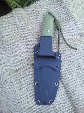

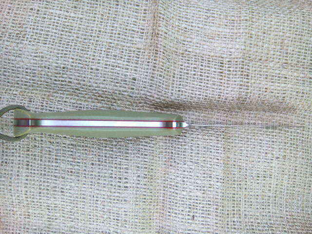

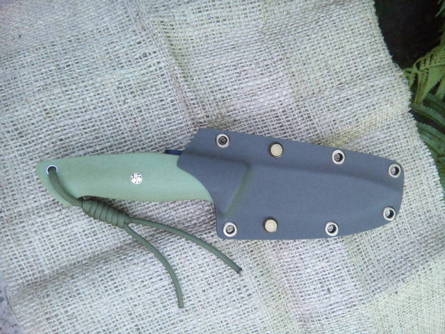

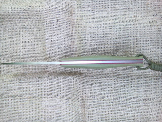

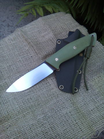

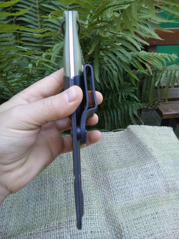

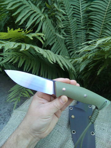

Доброго времени суток!!!! Нож ручной роботы "Oliva".Сталь N 690Co термообработка Андрей Гаврик(Fritz) 61 HRC.Размеры: общая длинна 240 мм длина клинка 120 мм ширина в самом широком месте 31 мм толщина 3.7мм сведен в 0.25. Ручной продольный сатин Р-800,по всему контуру клинка сделана матировка.Рукоять микарта проставки микарта,собран на мозаичный пин и титан темпляк трубку и склеен на (ЭДП).Ножны и подвес из двухцветного кайдекса,одевается со счелчком.Подвес легко снимается и можно использовать как шейник.

Хорошая работа

Пара моментов.
1. Кайдекс черный(где второй цвет?)
2. У тебя же есть оливковый кайдекс?
Ну а так все четко.
vaniden
vaniden
Re: нож"Oliva"
11 Июня 2017, 10:15:11 »
Приветствую)))на ножнах перед оливковый ,а зад с подвесом черный,просто так передает фото.

Да уж, шифрование 10-го уровня, черным-черный.
