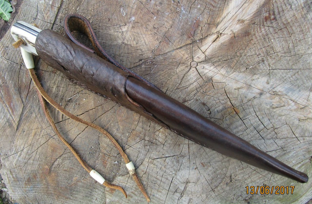

Добрый день. Ножик вполне себе рабочий. Клин 160х38х3.3 ХВГ 58-59HRC.Рукоять рог- накладки. Монтаж на штифты- латунь 4мм+ темлячная трубка (латунь)

Re: Нож. ХВГ, рог.
16 Июня 2017, 22:27:45 »
прикольно
, а проставки кожа?
Re: Нож. ХВГ, рог.
16 Июня 2017, 22:50:08 »
Цитата: mamont от 16 Июня 2017, 22:27:45
а проставки кожа?
гетинакс 1.2мм

Re: Нож. ХВГ, рог.
17 Июня 2017, 08:51:03 »
Стильно, а молью траченая кожа приклеена сверху нормальной?
Или она такая и есть?
Re: Нож. ХВГ, рог.
17 Июня 2017, 09:18:21 »
это кожа барана- самый край- он такой как бы потрепаный....
Uliss
Сообщений: 1364
Иди и смотри
Uliss
Re: Нож. ХВГ, рог.
17 Июня 2017, 09:30:55 »
Показалось, что два слоя.
Re: Нож. ХВГ, рог.
17 Июня 2017, 09:39:27 »
да два. просто основная кож тонковата- ну и усилил- заодно прикольно покзалось поверх гладкой кожи дать это "дрантя"
вот тут видно-
