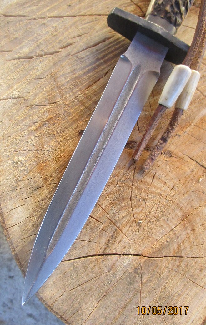

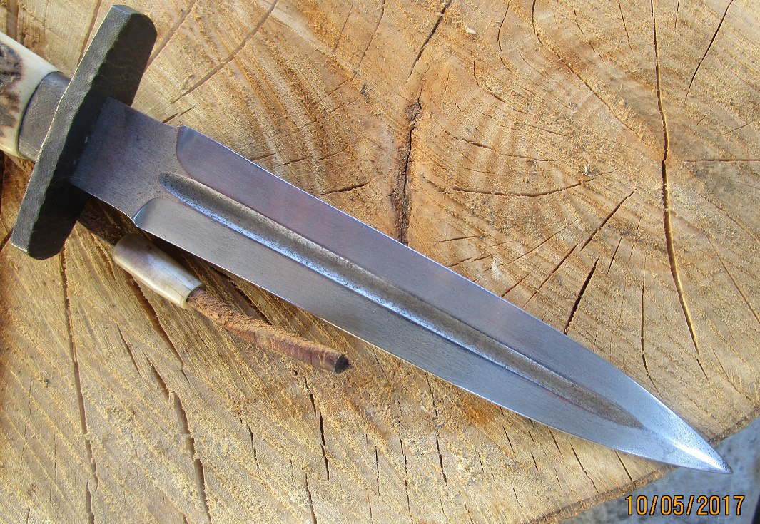

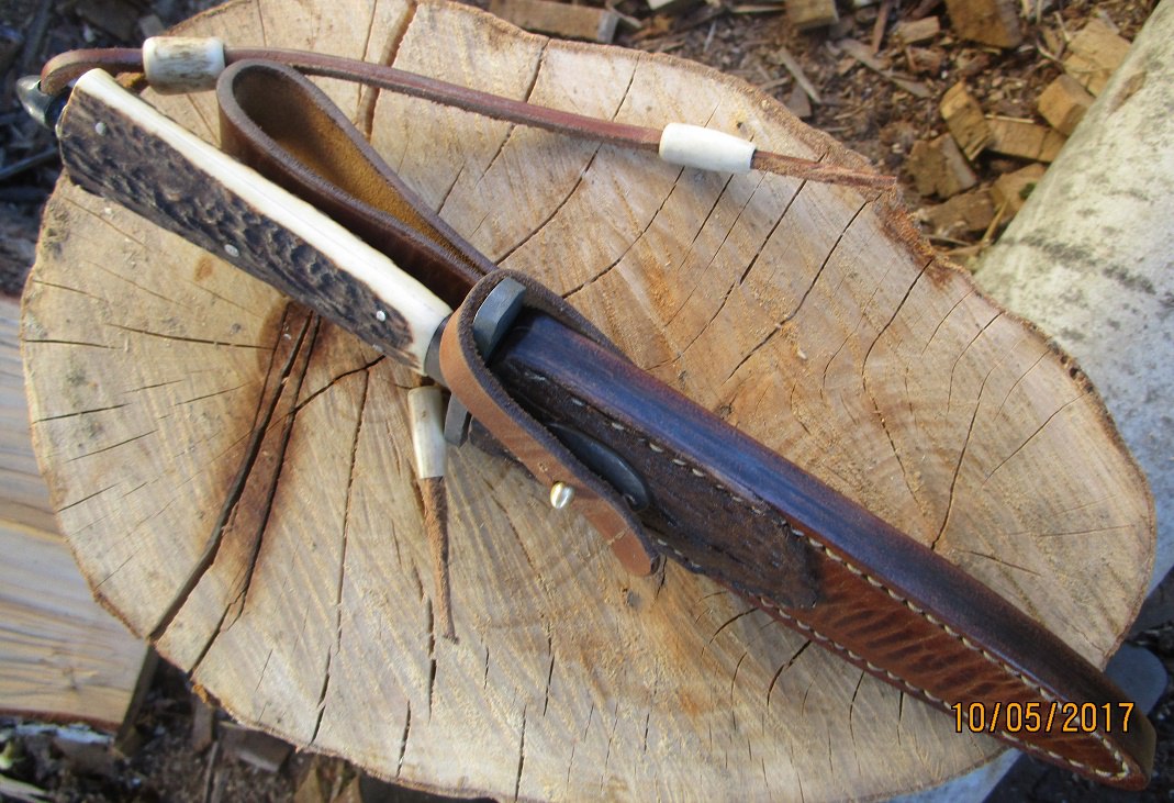

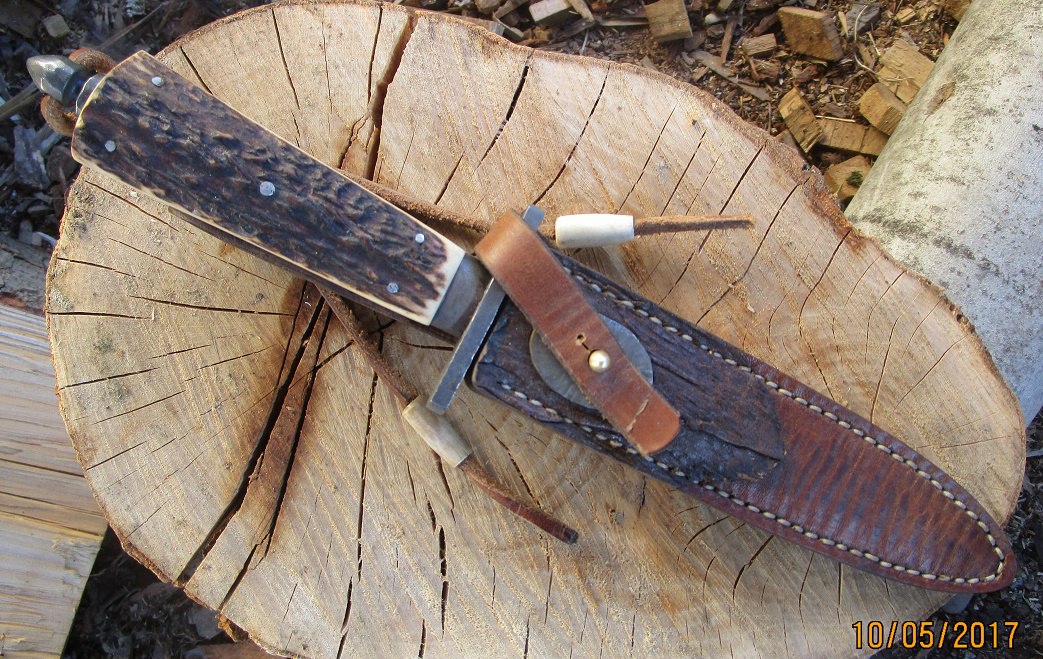

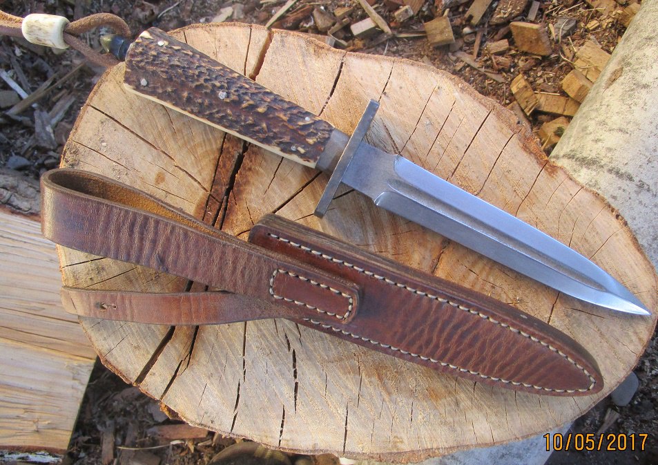

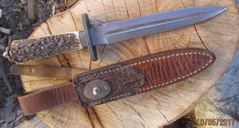

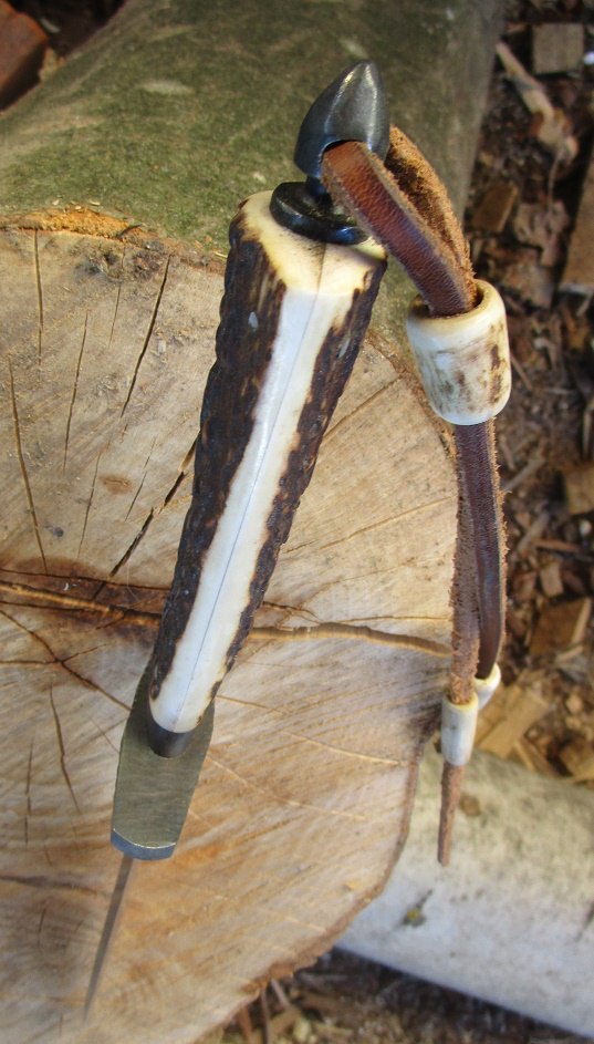

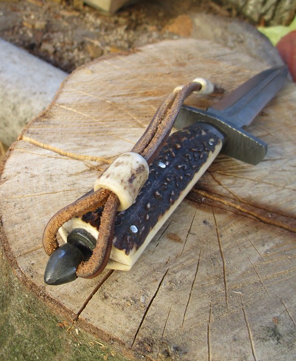

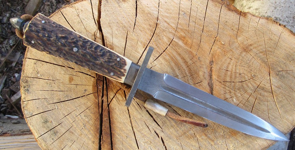

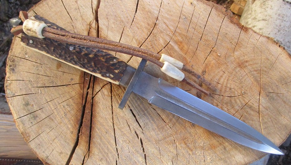

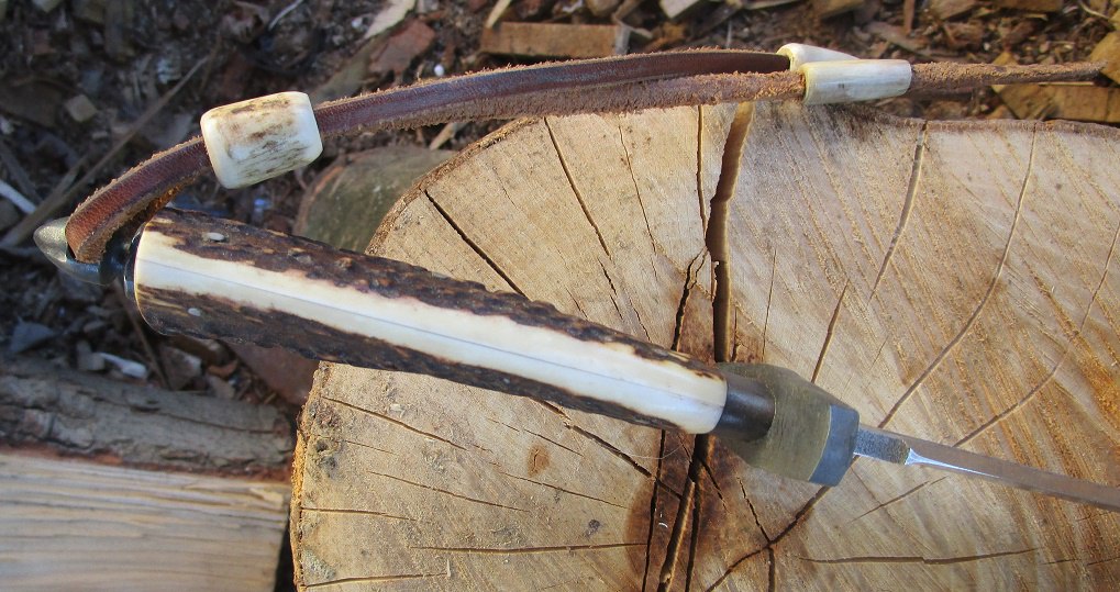

Привет всем. Такой вот сувенирчик
ясно что практического предназначения не имеет- так в кабинетике на столик положить интерьер украшать.. да и не заточен особо. Длина клинка 170мм сталь 40Х10С2М рукоять- титан рог. Собрана из 2-х половинок на штифты (5шт.) Длина без "пимпочки"117мм- пимпочка 20мм. Гарда- 65мм.

А чем дол резали ?
Re: Ножъ "Кабинетный"
10 Мая 2017, 21:01:06 »
Отличный!
10 Мая 2017, 21:06:58 »
Цитата: sergey101979 от 10 Мая 2017, 20:53:33
А чем дол резали ?
вулканитовым кругом диам 70мм толщ.5мм- жестким . зашлифовал вулканитом мягким заправленным на радиус...

А смолько толщина клинка?
11 Мая 2017, 13:49:25 »
4.7 у гарды, 4.3- середина

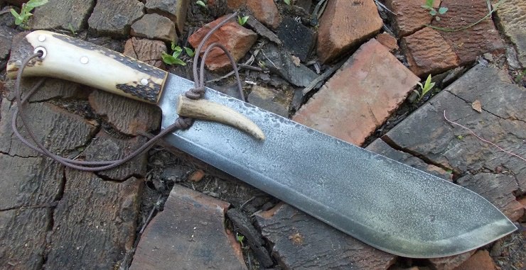

Отличный, а почему не использовали цельный рог? Вы довольно много с ним работаете, подскажите, имеет ли он место на тесаке, к примеру, как он по прочности?
https://vk.com/panzer_knives
12 Мая 2017, 20:52:22 »
ИМЕЕТ. я делал. конечно надо подбирать рог где пористая структура по минимуму. и ее обязательно заполнять композитом. я использую полиэфирку- она текучая и хорошо заполняет все поры. на данное издели цельный рог не использовал- просто не нашлось подходящего куска. эта рукоять сделана из разрезанного пополам куска рога диам. 35мм. вот тесак (точнее мачете) с накладками из рога
Ножъ "Кабинетный"
я их таких несколько сделал- все удачно. пользуются. конечно рог слишком жесткий и при долгой работе вероятно будет руку отбивать- но ведь им не плантацию сахарного тросника обрабатывать- так веточки порубать... дровишки...мяско....
т.е целый день махать им никто точно не будет.

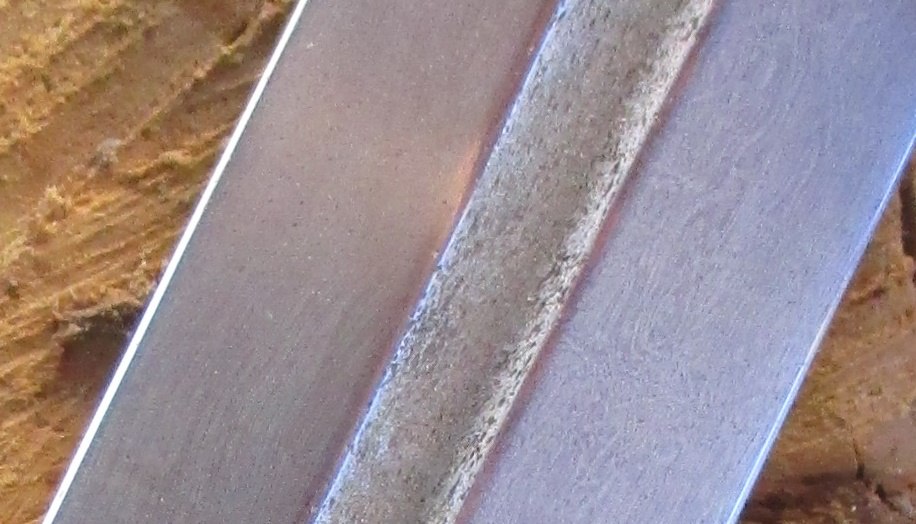

13 Мая 2017, 21:15:51 »
очень даже не плохо. как для кабинета, то вообще суперски... может, только, травонуть бы его под старину, или ещё как?
0674596160
13 Мая 2017, 22:10:05 »
а он травлен- просто такой вот рисунок получился...как мелкий дамаск- жаль на фото плохо видно хотя я и скинул в макро кусок клинка
