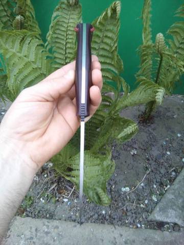

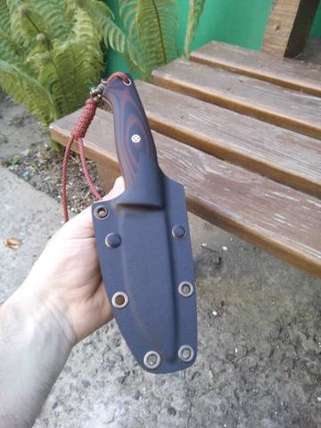

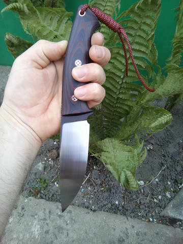

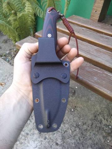

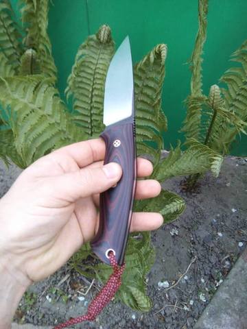

Здравствуйте))))хочу поделится новой работой.Общая длина 240мм
Клинок 120*34*3.7мм сталь N690Co 61 HRC ТО Андрей Гаврик,спуски от обуха,ручной продольный сатин Р-800.Сведен в 0.3.
Рукоять-микарта, собран на мозаичные пины и титан трубку.
Ножны и подвес- кайдекс.http://images.vfl.ru/ii/1494492143/c3696467/17182619_m.jpg

Микарта как буд-то деревяха какаето выглядит. Гут.
« Ответ #2 : 11 Мая 2017, 14:18:03 »
Понравился!!! Отличный рабочий нож!!!

Кльова робота! Мікарту дуже гарно розкрили!
