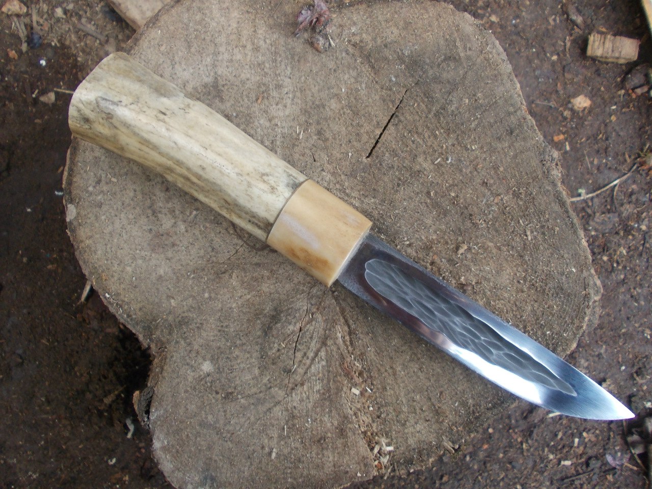

Вопрос простой.
Допустимо ли для якута( большого 16 см клинок, рукоять рог) ножны изготовить обычного типа? Книжкой.
Или строго только класика , деревянная вставка и круглые , в разрезе , ножны.
Все зависит от того, что вы хотите получить на выходе: реплику национального ножа или изделие "по мотивам".
Теоретически, оба варианта имеют право на жизнь, но в случае ножен без вкладыша рекомендую тщательно продумать конструкцию и подобрать материал, ибо грамотно выполненный и нормально заточенный клинок ЯН легко и непринужденно проходит даже сквозь довольно толстую кожу и может наделать беды (собственно, это одна из причин, по которой традиционные ножны ЯН и ножей ряда других народов делались со вставкой или целиком из дерева, или усиливались металлическими деталями).

Вообще то самый-пресамый южно-якутский - из вывернутого бычьего хвоста, а североякутский - из вывернутого оленьего камуса.
Hunter
Сообщений: 1028
Hunter
Re: Ножны к якуту.
13 Апреля 2017, 12:03:55 »
Вот только хвост используется сырой и после высыхания он уже больше на пластик становится похож.

а ркоять рог мне кажется на якут вполне уместна вне зависимости от длины клинка- рог сев. оленя разумеется.
Как то сделал= вроде ничего
