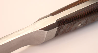

Была идея сделать нож прочный и надёжный, который не боится ударов по обуху, случайных падений на камни, полностью корозионно стойкий.
Нельзя сказать, что х12мф абсолютно корозионно стойкая, но я еще не видел ржавчины на ней. К тому-же ударная вязкость у неё довольно высокая.
Заклёпки, а точнее стяжки, изготовлены из нержавейки.
На СГ нож успел поучаствовать в конкурсе на стойкость РК, где наряду с ножами из ДИ90 и ВК7 показал отличные результаты.
Клинок - Х12МФ, 56-58 HRC. 4х33х130 мм.
Общая длина 250 мм
Накладки из микарты от Василя.

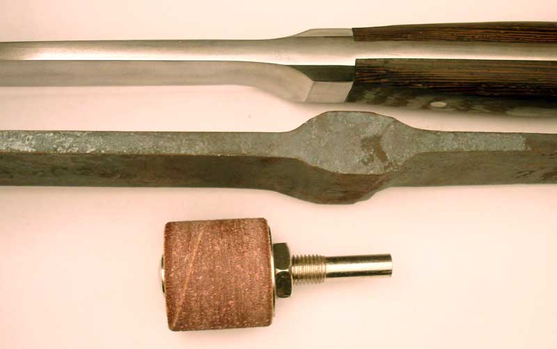

отличный нож, на фото кажется небольшим, в реалиях нож "крепенький"
а можно подробнее про изготовление - как делался такой больстер
Re: конкурсный х12мф
31 Мая 2010, 23:24:50 »
Первый такой больстер сделал на этом ноже. Поковка отковывалась с "больстером". Далее болгаркой и всякими валиками с наждачкой выбираются необходимые радиусы

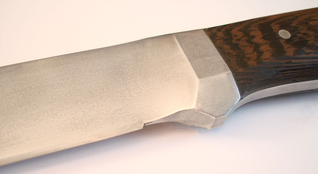

Мой фаворит, первая галка была именно его. Очень здорово. Как на фотках, так и вживую.
Единственный что - палец уверенно упирается в РК.
Кстати, напомню, п.3.2.9 действующей методики гласит, что ХО нож является если "Товщина виступаючої над держаком п’яти клинка, що слугує утиком, – не менше 5 мм, якщо п’ята не має в перерізі клиноподібної форми." Я его понял так, что если плечо клинка не имеет клина в сечении то все что тоньше 5мм не является ХО.

А как ты сделал такие точные внутренние прямые углы на интеграле?
Это самая трудная часть работы. При наличии фрезерного станка работы на 10-15 минут, а без него пришлось долго повозиться. Сначала грубо болгаркой срезал, потом на наждаке сточил и в конце дримелем.
