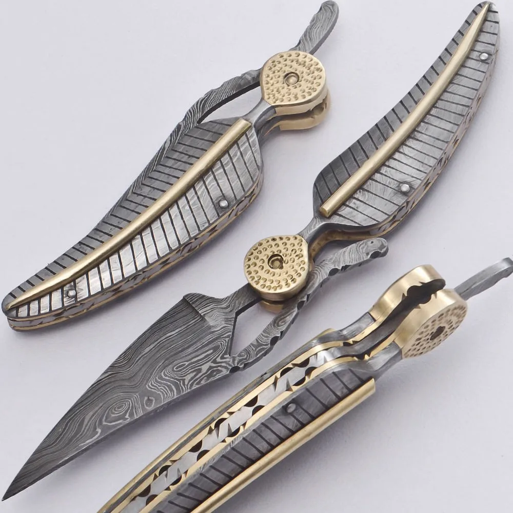

Складний ніж формата "friction folder"
Дамасковый у меня, похоже, китайский артельный:
[/quote]
Я таки розумію чому цей ніж лежить у вас на полиці.
Його ж мабуть не можливо фіксувати в руці. Сало виколуповать з тих візерунків теж морока та ще. Звичайно опінель буде кращий.

Француза аналогичного тоже вертел в руке - не мое. Видно, недостаточно проникаюсь духом старины. Я и на лошади ездить не люблю, и сортир предпочитаю смывной и теплый, а не дворовой...
Вкусы у каждого свои, то, что нравится одним, другим может не подходить.
