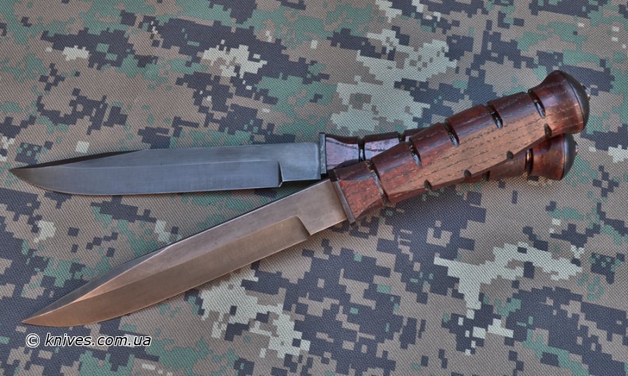

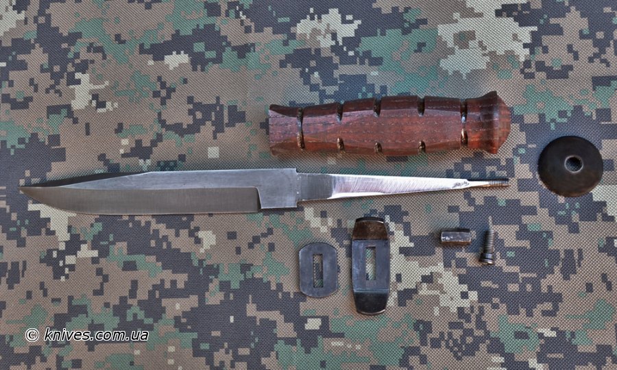

Ось такий ножичек для роботи та відпочинку.
Клинок 9ХС, 160 мм.
Руків'я ясень, 115 мм.

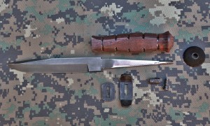

У разі, якщо зломається больстер, в комплекті є запасний.

Вот классная идея...сделал три разных ручки к одному лезвию . ( одну обязательно веселенькую))....больстеры разные.. гарду.... и меняешь в зависимости от целей..головку под шестигранник и усьо.
Re: Туристично-пікніковий
14 Июля 2016, 21:01:35 »
Ага, больстер то таке.. ломаются чаще всего
Любопытствую- а твёрдость стальки и чем финишировали клинок ? В смысле каким зерном закончили и чем травили ?
14 Июля 2016, 21:30:39 »
Друже майстер , мені здається і клинок тонкуватий , ненадійний ...

Флажочек понравился, хорошая идея.
14 Июля 2016, 22:05:45 »
Фініш - 420, але вже затерта, хлорне залізо. Твердість 56-58.

В окопе и блиндаже?
Хорош!

А з чого зроблений той больстер?
14 Июля 2016, 22:40:41 »
Та воно залізне, але зламатися може на раз

Гарна робота. Ось тільки це більше тактико-пікніковий
Гарна ідея зі стрічкою.
