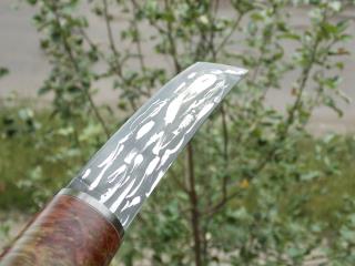

Полностью тренировочный и экспериментальный проект. Не дотягивает до танто и носить такое звание не достоин - поэтому так и назвал ( Танто-Косячный )
Клинок марки ХЗ - углеродка, твёрдость на уровне надфиля , 220 / 30 / 2,2 мм травление в ХЖ
Рукоять : Титан , фибра , кап клёна собственной стабилизации ( проверка на степень пропитки и качество готового стаба ) размер - 123 / 33 / 19 мм
Ножны пока в процессе ( дизайн обдумываю )

Как на меня , хорошая работа  Травление интерсное.
ИМХО ему бы потемнее  рукоять, в тон, травленому клинку, было бы еще лучше.

И мне нравится и косяков там немного .
« Ответ #3 : 06 Июля 2015, 22:17:32 »
Всё понравилось, кроме травления.

Травленя в такій формі відволікає . І де сая.

Нож понравился. Очень бы в тему травление в виде листочков бамбука.

Задумка хорошая,мне нравится танто. Как на по моему мнению слишком длиный клин и он должен быть более толстым. Спуски выпуклая линза. Рукоять толстовата и  и она должна быть не прямая,а  продолжением радиусного изгиба клинка.Изгиб должен быть обезательно,потому что теряется эрганомика ножа

Уговорил  Я его ещё помучаю  Crezy
