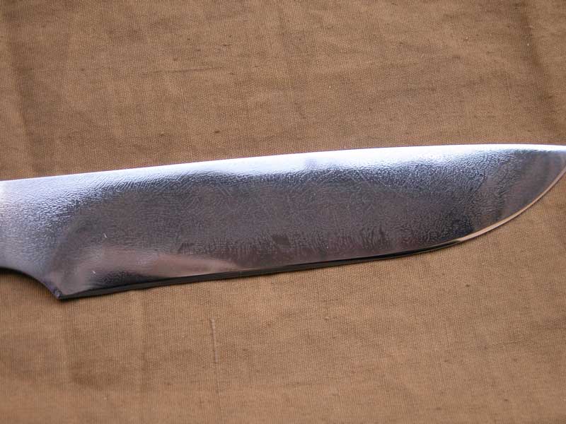

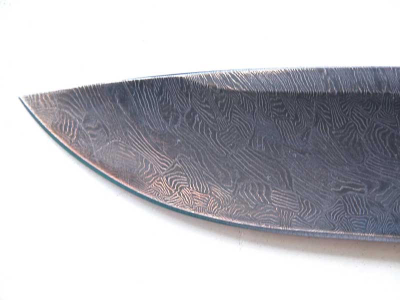

ночью не спалось зашел на сайт Кузнецова заинтересовалоhttp://www.kuznec.com/geoklin.html рациональное зерно присутствует особенно три последних фото.хотелось бы услышать мнение форумчан.в часности Васи испанца.

возможно я неправильно понял, речь об этом ?

Кузнецов утверждает, что тонкий мысик можно пальцем сломать.

Василий там речь идет о переменных спусках.у пятки бриттвеные и носик мысик вот такой как на фото.хотя у меня был нож точно наборот бритвеный носик и возле пятки зубило снимал сало и на спор рубал ножи колхозников.
