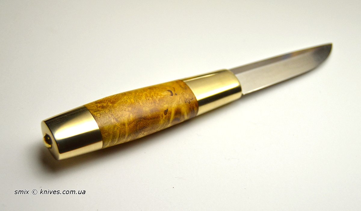

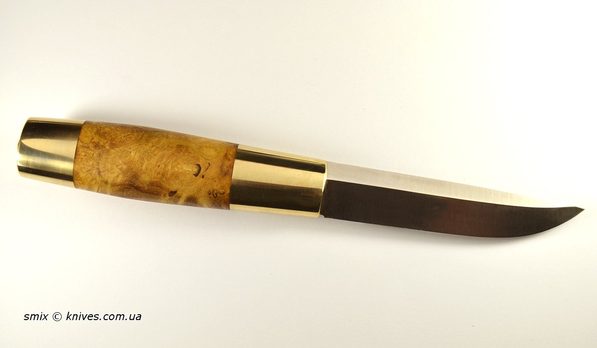

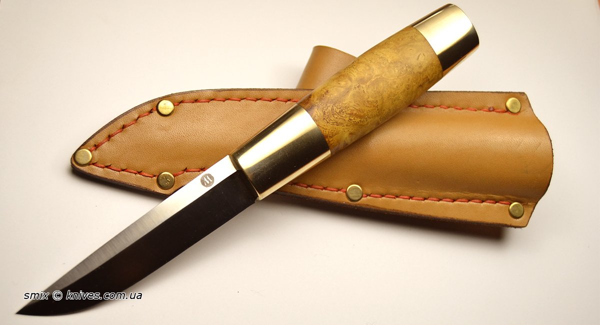

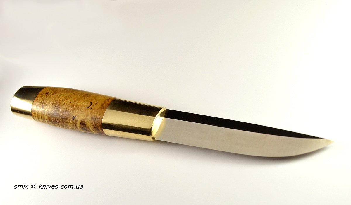

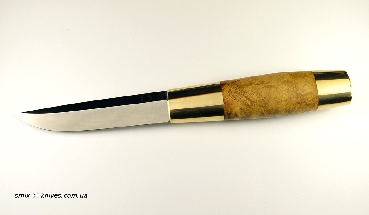

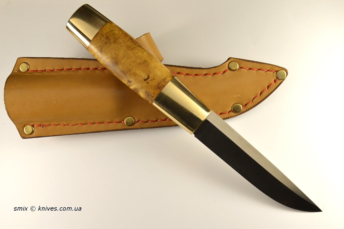

Простенькая финочка.
Клинок х12мф, 3,8х20х95 мм., усечённый ромб
Оковки паяные, латунь
Рукоять - кап акации 110 мм.

Та не така вже й простенька, бо і з "бочкою" потрібно попотіти, і клинок має чіткі грані, і посадка на оковку добра. Сподобалась фінка і виконанням і формами. А от піхви трішки "недотягують" до рівня ножа, шов не дуже вдалий, отвори під нитку пробойником робили ?

а зачем на томми "дулька"?
не видно посадки в оковку,с одной стороны засвечено,а фото с другой нет((

Дулька нужна чтобы удобнее точить было

Re: Tommi knives
13 Января 2016, 22:25:03 »
каким образом удобнее точить,там микроподвод? Тогда угол настолько маленький что камень будет как бы лежать на плоскости и получается что дулька не к чему,а если нет подвода то камень лежит на плоскости грани
может я чего то не понимаю
Певно трошки не дорозумієте всеж. Навіть якщо закрити очі на всі інші нюанси то без дульки буде дуже важко проточити до самого больстера (якщо грані камня зкруглені (як це має бути)), а головне при заточці без дульки можна пошкодити оковку (ну чи больстер), подряпавши її (звичайно можна її замотати і заклеїти захистивши, але зновуж якщо якісно захистити то не проточиться до самого кінця)
Корочше дулька там дуже не лишня.
Нож дуже гарний! Голосував саме за нього!

Ось вже усе правильно пояснили, дякую

Никогда не испытывал дискомфорта при заточьке и правке ножей такого типа(без тупья и рикасо)
Долго вставлять фото,кому интересно можно посмотреть альбомы
