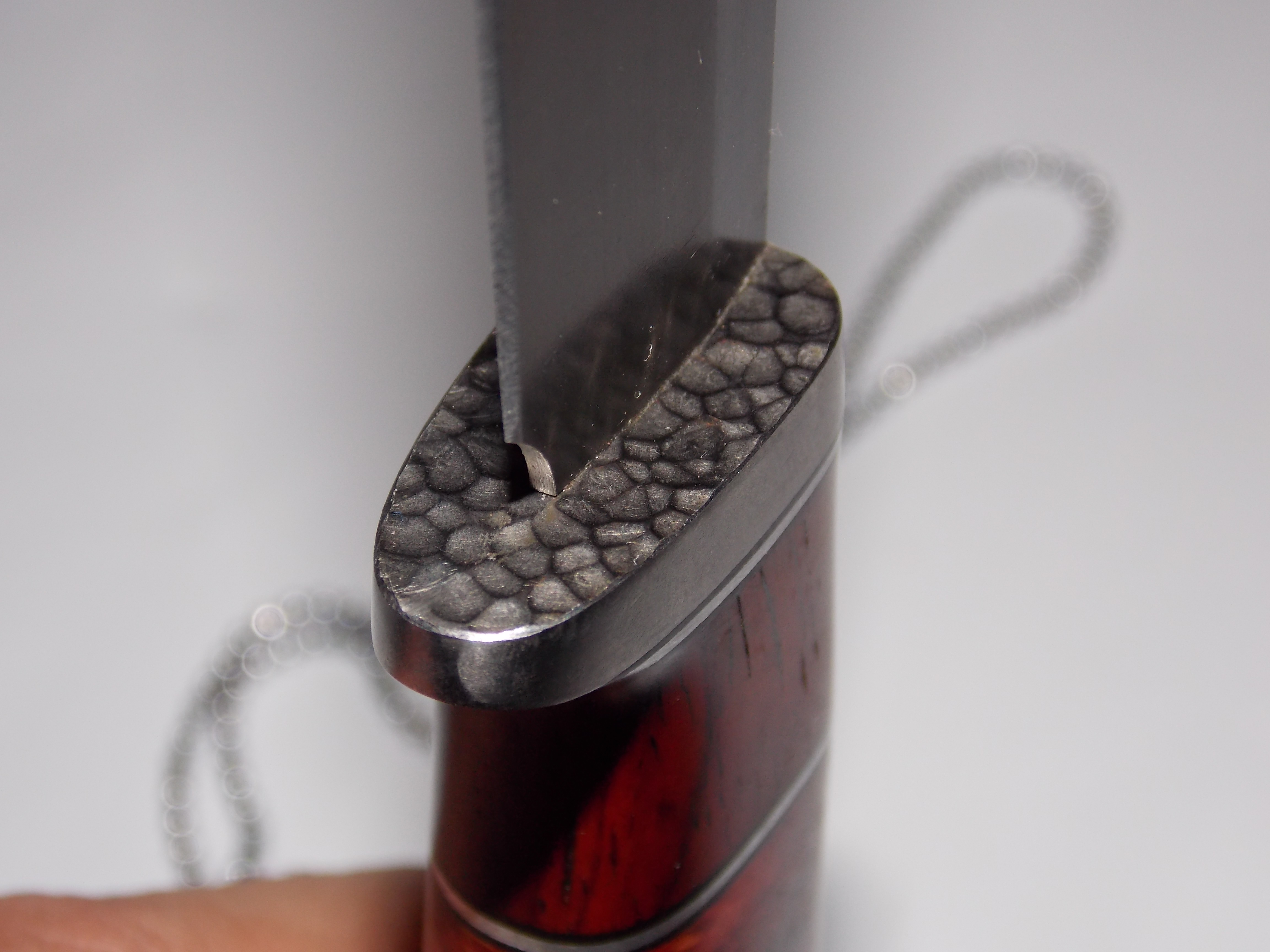

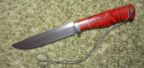

Сваял очередной ножичек, назвал
цепной
, думаю тут всё понятно ( хотел цепного пса . . . да сынуля говорит есть игра такая . . . не воровать же название
Клинок
- кованая Х12МФ 116 / 22 / 2,5 мм травление в ХЖ
Рукоять
- больстер титан, фибра, белый металл, кокоболо, стаб кап клёна, нерж-пин ,размер 111 / 26 /17 мм
ножны
- Кожа 3,5 мм РД , сухая
Практически
ВСЁ
сделано собственноручно ( от слесарки с травлением до спила и стабилизации клёна (кап) )

понравтлось
особенно 2 разных дерева разделенных проставками- красиво. ножны мож. несколько простоваты

Дерево очень гармонично смотрится в сочетании
Однако, просится название -"Беременный холодняк". Соррри.

Тыльник очень громоздко выглядет, так хорошая работа

кстати- а как делались криволинейные стыки- я так не умею- потому спрашиваю.
Да по разному, можно фрезой по копиру, а можно врукомань. Лобзик, напильник, шаберочек, по маркерной пасте. Лично я люблю вручную.....

вручную- я ....нусь...
не конечно если клиент готов за это платить- можно и вручную выгрызть...навыка работы шабером по маркерной пасте нету...на данном ноже рукоять "делают" именно эти криволинейные проставки между разными сортами дерева.
А я не ленюсь а получаю удовольствие
( нельзя-же из хобби делать рутину и ставить всё на поток )
А если по существу то делаю прозрачное лекало всей рукояти, формую среднюю часть и подгоняю к ней с обеих сторон всё остальное ( чем и как дело сугубо личное, я напилингом и наждачингом
